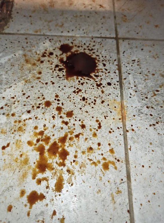

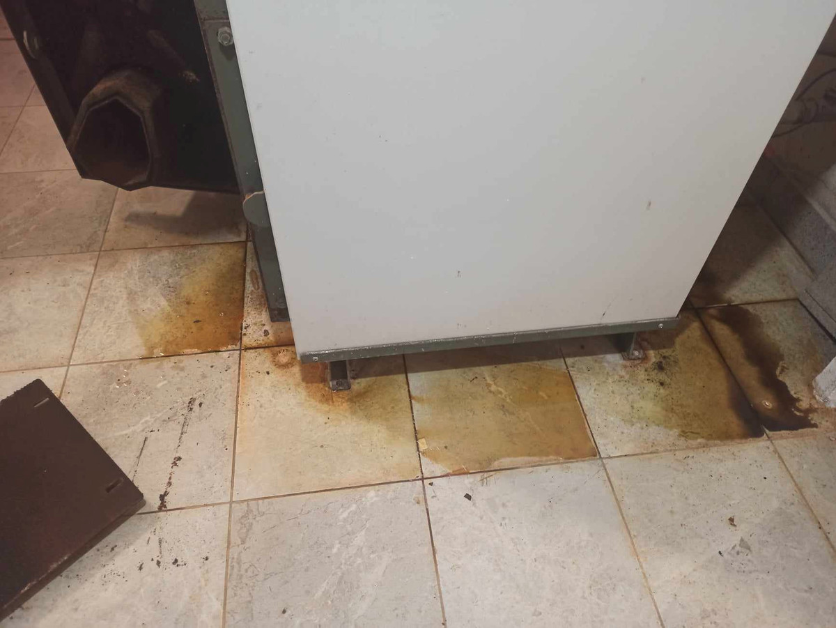

Oczywiście problem z kotłem jest zgłoszony do właściwego urzędu, ale mając doświadczenie z poprzedniej mojej interwencji dot. przepalonej komory popielnicowej, gdzie prawie od roku czekam na jakąś reakcję, to w tej sytuacji potrzebowałem wsparcia i szybkiego działania i stąd ten mój wpis. W końcu po to są fora, aby dzielić się problemami stricte związanymi z daną tematyką … Działałem pod wpływem emocji, bo jednak widok wody wokół nowego pieca, któremu kończy się gwarancja… Jak wszystko zostało zgłoszone, to oczywiście chciałem usunąć swój post, ale nie da się tego zrobić na tym forum. Nie chciałem psuć renomy firmie Heiztechnik.

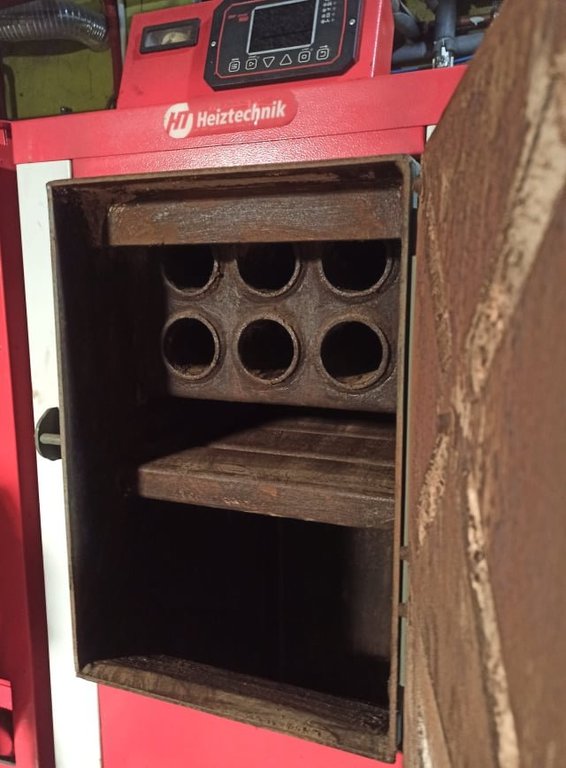

Staram się czyścić piec regularnie. Cały piec średnio co 2, 3 tygodnie a ruszt i spieki co kilka dni, przy każdym zejściu do piwnicy. Palnik czyszczę szczotą drucianą i dodatkowo resztki „wciągam” odkurzaczem. Co do zgarniacza to nie mam pewności, przyjrzę się mu uważniej podczas czyszczenia w weekend.

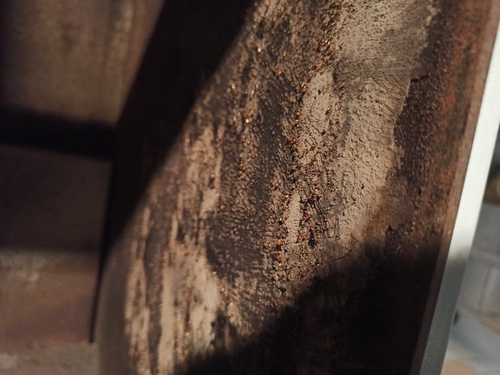

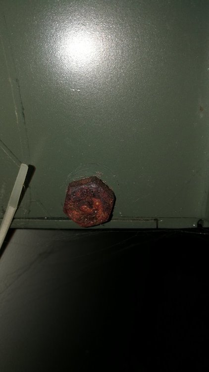

Tak też wczoraj uczyniłem. Pracował przez ok 1,5 h. Temp. doszła do ok 80C. Jeden grzejnik tylko nie został zamknięty no i oczywiście zbiornik CW. Nie wiem czy na tygodniu znów nie powtórzę zabiegu... Dziękuje Wam za udzielenie się w temacie. Przez w/w problemy jest szansa aby piec "dożył" gwarancji? To będzie jego 4-ty sezon. Podczas wczorajszego "grzania" z czopucha zaczęło kapać... Pewnie do kanału kominowego też po nawałnicach trafiło trochę wody. Porozkręcać czopuch oczyścić i wysuszyć? A Wy podczas sezonu letniego macie podłączony piec do napięcia? Jak jest lepiej dla kotła? Wyłączyć i pootwierać drzwiczki aby była cyrkulacja/wentylacja powietrza, czy jednak musi być cały czas na czuwaniu?

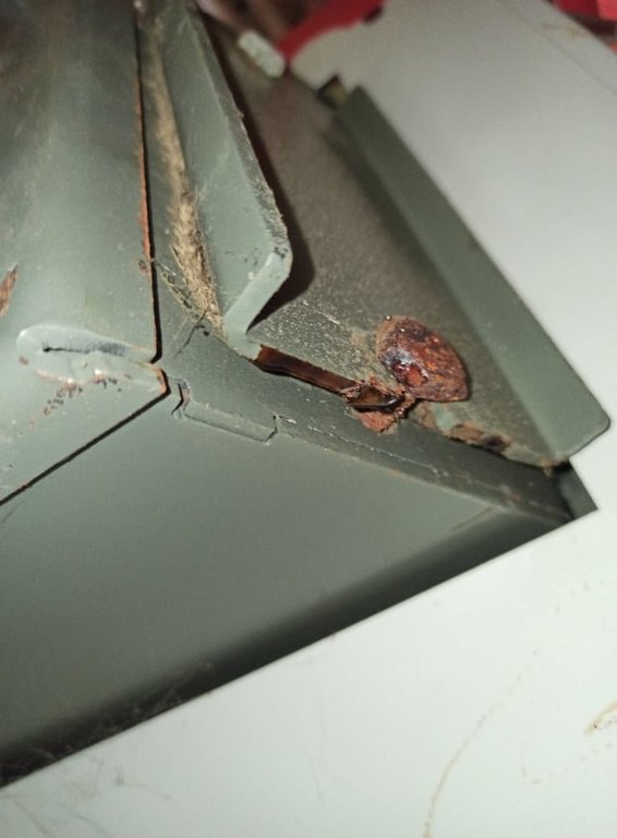

Też o tym myślałem. Dzięki za sugestię. Tak analizowałem jeszcze ten okres bezczynności kotła i zastanawiam się czy czerwcowa burza nie przyczyniła się do tej rdzy w kotle. Przez luft do piwnicy dostało się trochę wody na posadzkę, ale po godzinie wszystko było zebrane i w upalne lato intensywnie wietrzone... Sprawę mojego kotła zgłosiłem do UM. Teraz tylko online a nie jak wcześniej na telefon. Zobaczymy kiedy i kogo przyślą.

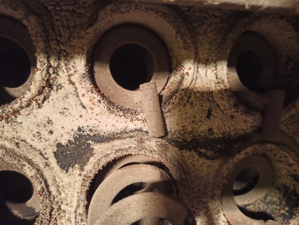

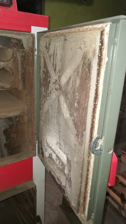

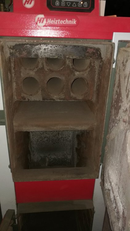

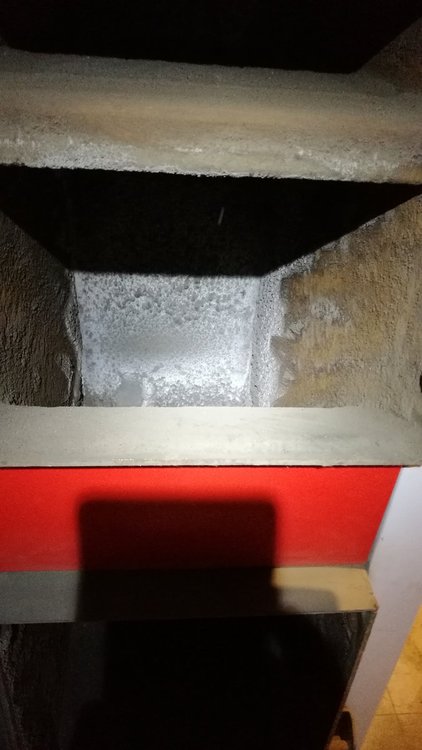

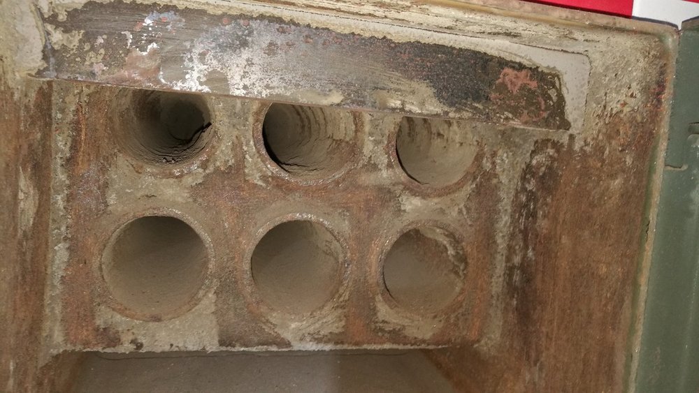

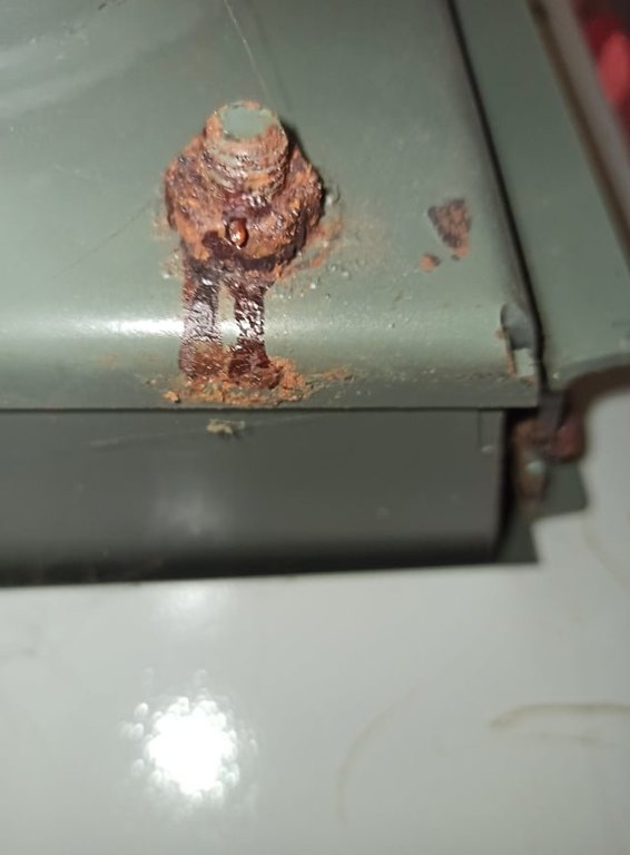

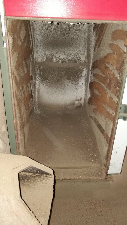

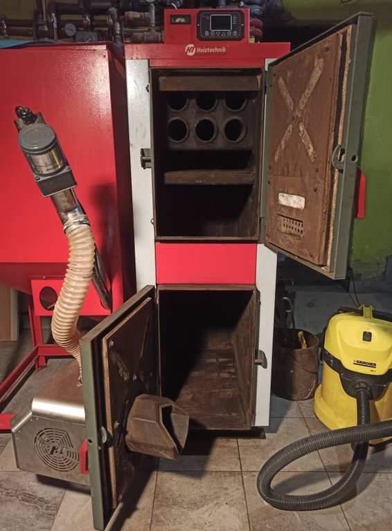

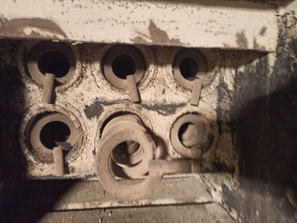

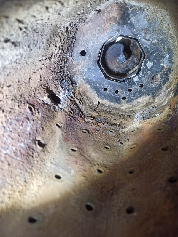

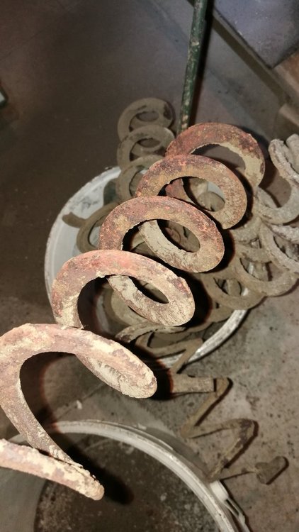

W długi weekend zabrałem się wreszcie za czyszczenie pieca i kanału kominowego. No i taka oto sytuacja… Piec ma dopiero drugi sezon. Przy pierwszym sezonie piec praktycznie nie był wyłączany, poza okresem przejściowym (wiosna). Przed zamontowaniem pieca (lipiec 2018) zostały położone płytki i doprowadzona wentylacja, więc nie ma wilgoci w piwnicy… Czyściłem go przynajmniej raz na miesiąc. Czy to mogło być spowodowane zaniedbaniem z mojej strony, ze piec nie został starannie wyczyszczony na koniec sezonu?

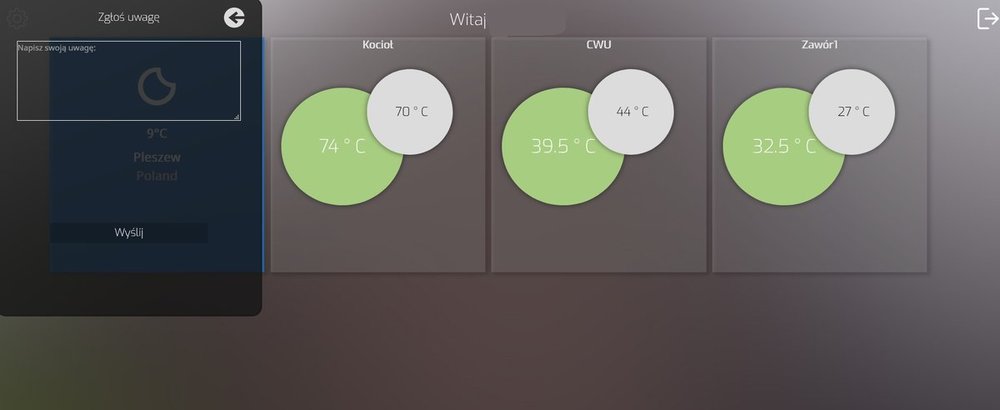

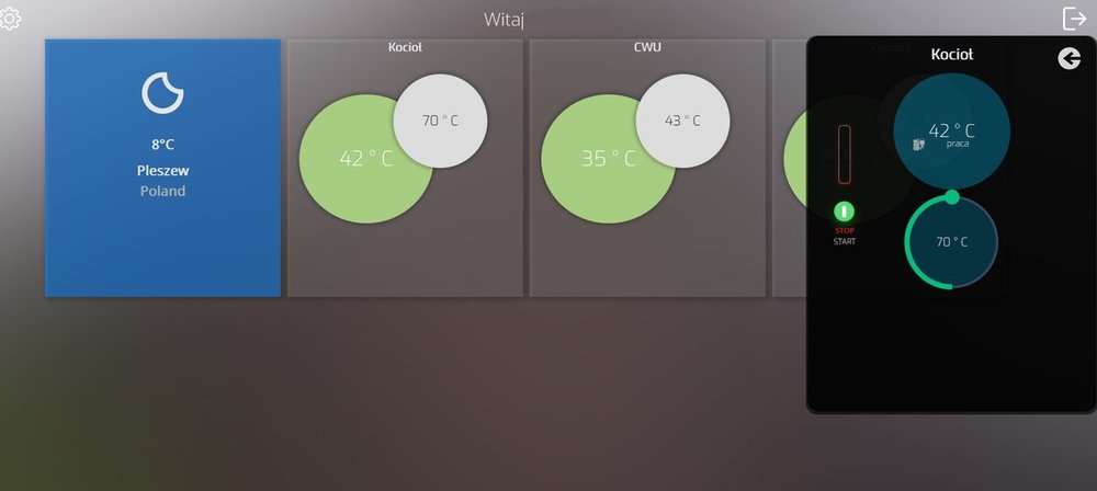

Właśnie zwiększyłem sobie temp. na zaworze, bo coś zimno nad ranem. Jednak wcześniej jak obsługiwałem bezpośrednio przez stronę, to problem był w momencie gdy piec był w fazie postoju. Wtedy nie miałem możliwości zmiany temperatury, ani też wyłączenia kotła... Piszcie wszelkie uwagi i sugestie bezpośrednio do nich na stronie po zalogowaniu w zakładce - ogólne - zgłoś uwagę!

Największą jej wadą jest brak informacji (jakiejś ikonki, napisu ect.), że piec jest w trybie pracy, czuwania, wyłączony itp. Dopiero po wzroście temp. mogę mieć pewność, że kocioł ruszył. Póki co to jedyna aplikacja na mojego smartfona, która tak często się zawiesza, albo gubi zasięg. Szkoda, bo gdyby nie to, byłoby super. Może kiedyś doczekamy się upgrade...

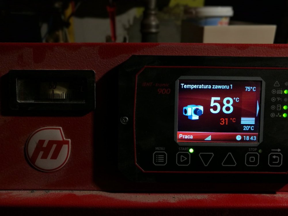

Pozwolicie, że się powtórzę... Co jest nie tak z tymi ustawieniami, że mi temperatura tak rośnie, zwłaszcza teraz, kiedy nie potrzebuję tak ciepłych grzejników skoro na zewnątrz w dzień jest ponad 20oC. Czy u Was też jest taka rozbieżność pomiędzy temperaturą żądaną a uzyskaną (odczytana z czujnika zaworu)?
Heiztechnik Hit Pellet
A ja mam pytanie do Was jak to jest z tą wagą pelletu? Czy uzyskaną wagę mam pomnożyć razy sześć i dodać 0,5 kg? Są tacy, którzy dodają taką wartość…. Pytam, gdyż wcześniej miałem wprowadzoną wartość 11kg i był to pelet „startowy”, który dostałem razem z piecem. Teraz mam tonę innego peletu i po zważeniu wychodzi mi wartość 7,2, której nie da się wprowadzić, gdyż zakres zaczyna się od 8kg. Inną kwestią są wartości temp. zadanej, gdzie jest powiedzmy wartość 35 a odczyt wartości mierzonej jest znacznie wyższy, czyli więcej o ok. 20oC. Ja rozumiem, że jakaś tolerancja musi być i układ nigdy nie będzie idealnie stabilny… Zastanawiam się nad prawidłową pracą sterownika zaworu mieszającego czy prawidłowo pracuje nad uzyskanie temperatury zadanej. A u Was jaka jest rozbieżność temperatury żądanej a uzyskanej (odczytanej z czujnika zaworu)?

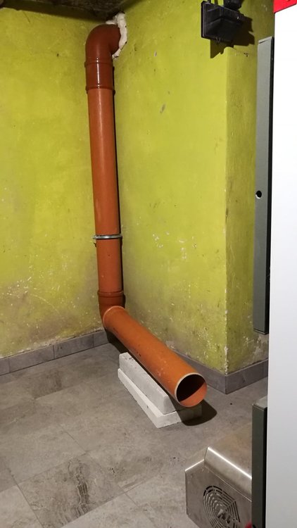

Witam i wracam po roku z moim problemem mego pieca SASa. Pewnie mnie zlinczujecie, ale przez rok nie wiele mogłem w tej sprawie zrobić... W tym sezonie grzewczym wymieniłem drzwiczki rewizyjne do kanału kominowego, gdyż stare były nieszczelne i pewnie przyczyniały się do pogorszenia ciągu. Oczywiście dbam o czyszczenie zarówno pieca jak i kanału kominowego, jednak z rozpalaniem w tym piecu dalej mam poważny problem. Bywa i tak, że już się rozpali, po czym po jakimś czasie całkowicie wygaśnie, jednak jak już uda mi się rozpalić, to później jest już całkiem dobrze i bez problemu osiągam temperaturę 80 - 90 stopni na picu, aczkolwiek trochę to trwa... Pomaga mi w tym wentylator zewnętrzny, akcesoria typu szczypy, tektura, rozpałki, gazety ect. Natomiast chcę poruszyć problem samego ciągu i skupić się na kanale kominowy. Pozwolę sobie zamieścić kilka zdjęc poglądowych. Na zamieszonym zdjęciu nr 3 widać, że od wylotu czopucha z pieca jest spora odległość do kamionki. Dokładnie nie wiem, ale się dowiem. Czy w związku z tym powinienem zaopatrzyc się w tzw. "trójnik" i dodatkowo od trójnika wstawić rurę do samej kamionki? To, że średnica samej kamionki jest zbyt mała to juz wiem. Co możecie Szanowni Panowie mi podpowiedzieć jeszcze...
Kocioł Nwg A Palenie Drzewem…
Z pewnością tak by było jak piszesz, natomiast z dostępem powietrza jest już lepiej. W piwnicy gdzie znajduje się piec są tylko drzwiczki wielkości ok. 1,5mx1m a zaraz za drzwiczkami jest podest z małym okienkiem 56x21cm, które jest otwarte cały czas. Natomiast czekają rury do zamontowania w/w „zetki”, które dodatkowo zaopatrzą piec w dostęp powietrza. Drzwiczki rewizyjne kupię, bo te obecne faktycznie są stare i pewnie niezbyt szczelne. Przestrzeń pod kamionką wypełniłem cegłami.
