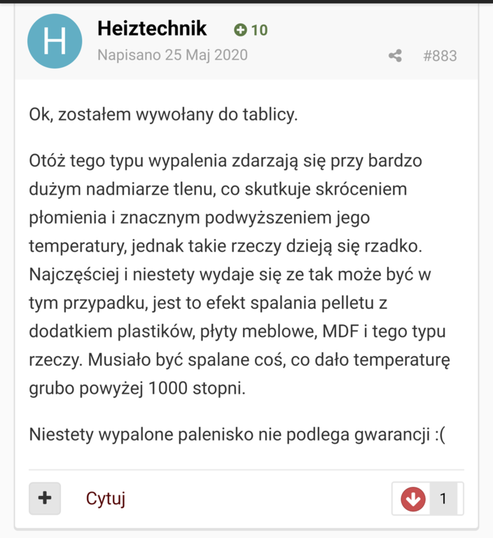

Panie @Outsider, Pan Heiztechnik nie napisze, że to wina pelletu, a inne palniki też się uszkadzają i wypalają.
A nieprawda. Bo tak kiedyś pisał. Tylko zapomniał.
Też pękają? Zapraszam na inspekcję mojego palnika a waszej konkurencji czyli Biawara.

Godzinę temu, Heiztechnik napisał:
Witam wszystkich i już włączam się do dyskusji.
Po pierwsze, to jak napisał @Grzegorz3, był to serwis z gminy czy ktoś tam, a nie serwis HT.
Po drugie wiem, jest to uszkodzenie, jednak czy w jakikolwiek sposób wpływa to na jakość użytkowania? Przecież jest to pęknięcie bez rozszczelnienia, bez żadnego wpływu na ilość i jakość podawanego powietrza do paleniska..
Po sezonie możesz to wysłać do nas, a my to pospawamy i odeślemy. Cała operacja zajmie trzy dni.
Panie @Outsider, Pan Heiztechnik nie napisze, że to wina pelletu, a inne palniki też się uszkadzają i wypalają....

W dniu 25.05.2020 o 10:57, Outsider napisał:
Na razie jest gwarancja.
Polegająca na spawaniu ??????
Ciekawe ile jest nieświadomych osób u których już dawno się przepaliło, a tego nie zauwazyli. Akcja serwisowa by się przydała. Mało kto zgłasza, bo mało kto widzi..., a jak już się przepali tak, że palnik odmówi posłuszeństwa, to trzeba będzie kupić nowe, które również bedzie z kiepskiego materiału.
6 godzin temu, Heiztechnik napisał:
@OutsiderPan Heiztechnik nie napisze, że to wina pelletu
Może coś na pamięć by się przydało ?
Tak, było pisane, że badziewie nie podlega gwarancji, pisał też, że koszt nowego 700zł.
U mnie też oczywiście pękło już dawno,  pierdziele to i tą dziadowską firmę z ceną paleniska 7 stów, w lato się wymontuje i wyspawają takie na wymiar w u kolegi w firmie. Ta firma to kratki pl, też robią kotły pelletowe, ale nikomu z użytkowników się nic takiego nie dzieje, a jeśli się gdzieś coś zadzieje, to zasuwają z reklamacją bez zbędnego pitolenia,
Ogólnie to ręce opadają. Że też mnie diabeł podkusił skorzystać z tych dotacji i nabyć to badziewie, miało być dofinansowanie to wyszło zdenerwowanie bublem, za który przecież producent dostał pełną niemałą kwotę, co z tego, że ja zapłaciłem 5700, skoro dostali resztę i to niemałą z dopłat, a i tak wcisnęli złom. Cały projekt u mnie wyszedł 17300, nieźle wszyscy na tym polizali, co?
Qrde, a mogłem dołożyć z pięć tysi i miałbym fajny normalny piec jaki bym chciał... Porażka...
