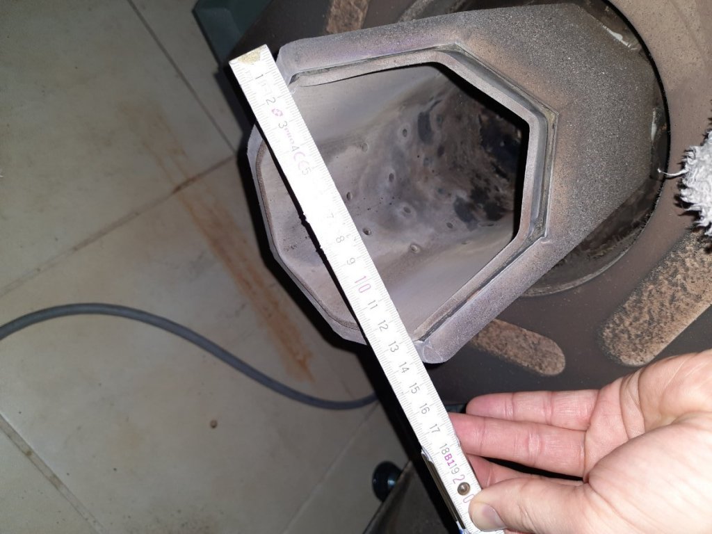

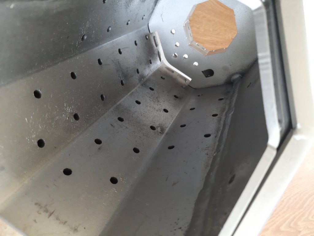

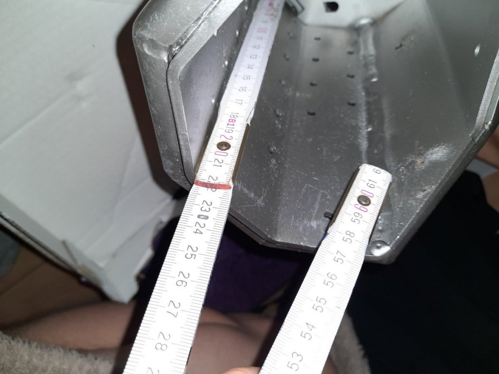

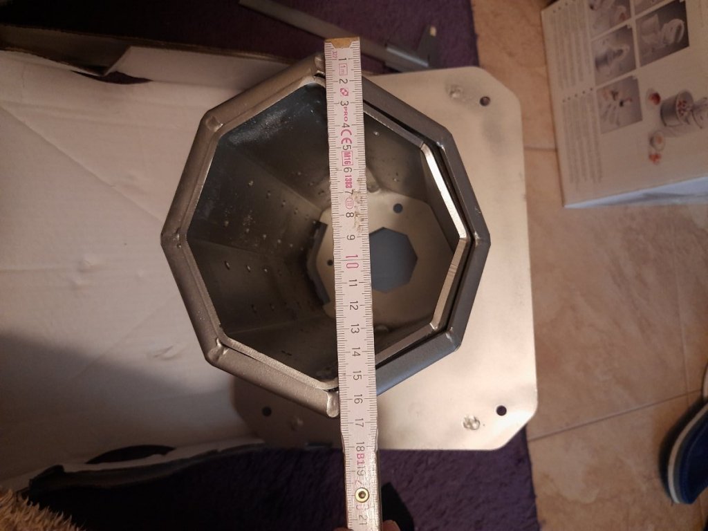

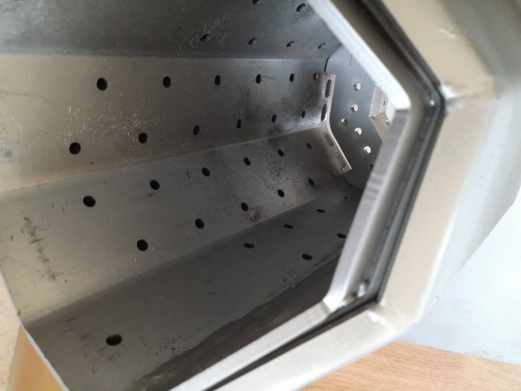

  3. Hej kolego @volf66 Zapewne realizowała u Ciebie projekt ta sama firma co u mnie, mieszkam u progu Bieszczad. Ale wracając do tematu, to wygląda na to, że w ten sposób są szkoleni Ci serwisanci gminni... u mnie na początku było tak samo, człowiek mi wciska ze popękało przez zaniedbanie. Od razu mnie zagotowało. Można powiedzieć że dbam ponad przeciętnie o cała instalacje. I co jak co, ale na pewno komora nie popękała przez zaniedbanie. Na szczęście w mojej gminie, urzędniczka która się zajmuje projektem OZE, po wysłuchaniu moich racji szybko ogarnęła temat, poszła reklamacja. Z tego co wiem to były tam jakieś przepychanki, ale jak wspomniałem wyżej urzędniczka gra dla mieszkańców i wygrała. Komora wymieniona, przyszła jakas większa, ale nr się zgadzały, wszystko działa. Mi to wyglądało na wadę materiałową, bądź błędy w oprogramowaniu sterownika. Z tego co wiem to pęka ta część dość często, ale użytkownicy nie są świadomi bo nie jest to w początkowej fazie widoczne. Moim zdaniem Heiztehnic (czy firma realizujaca) bagatelizuje sprawę, głupio się tłumacząc, zamiast powiedziec: bardzo nam przykro, to nie powinno się wydarzyć- oczywiście juz wysyłamy nowa część. Odpowiadając: u mnie zostało to wymienione przez serwis gminny. BTW. Grzałka ma 4100rozpalen i odpukać, działa nadal. Jeżeli jest jak piszesz, czyścisz, dbasz o wszystko, to nawet się nie zastanawiaj zgłaszaj reklamację, niech Ci udowodnią że popękało przez brak czyszczenia. Współczuję zszarganych nerwów. Pozdrawiam

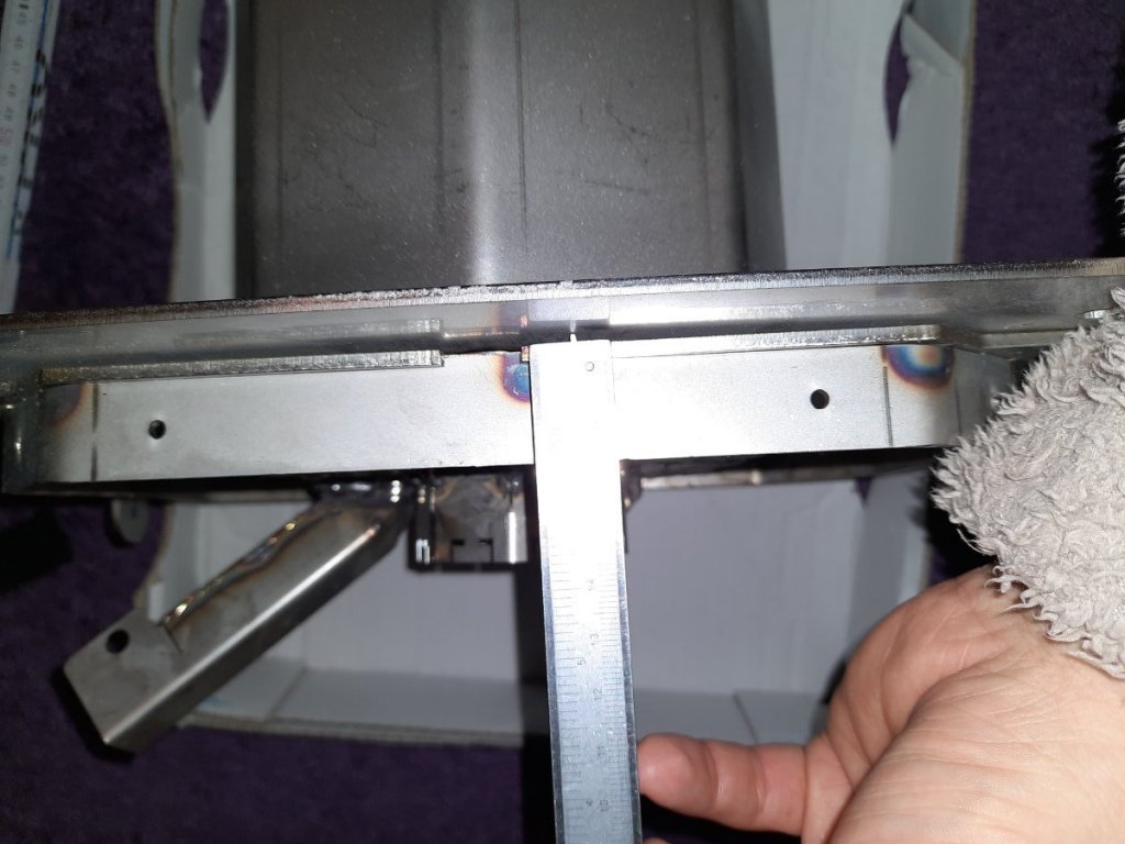

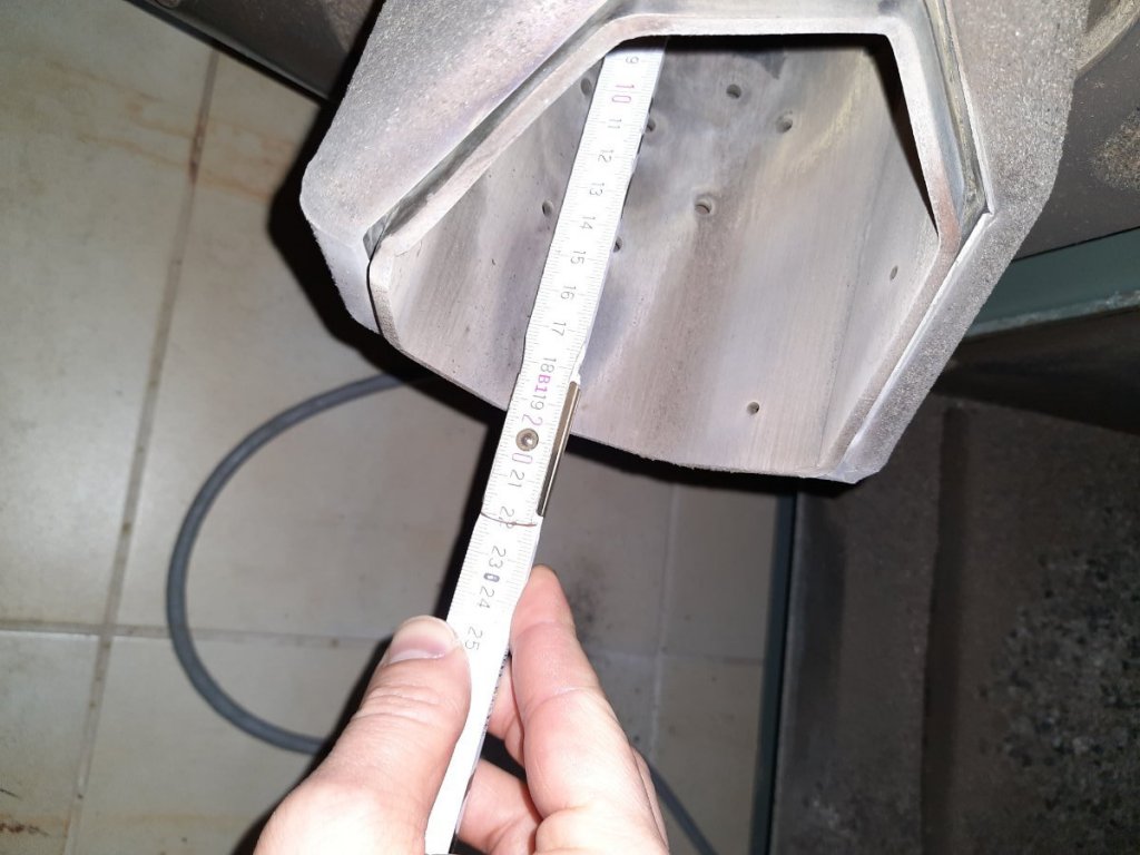

  4. Serwisant, ten gminny tez mówił że zamawia najtańsze, byle by parametry się zgadzały. A propo palnika, to teraz mam większy... przypomnę że mam piec 15kw. Palnik od 6-20kw. Pierwsze zdjęcia przedstawiają stary palnik, a te z czystym, to nowy. Wszystko zamawiane droga oficjalna. Jeszcze wysyłałem zdjęcia tabliczek znamionowych. Nie wiem czy była zmiana, czy skończyły się do 15kw i dostałem od 20kw... Na 5 zdjęciu widać jak spasowane jest miejsce o którym instrukcja prawi że musi ściśle przylegać do drzwiczek... A tu pospawane 2 mm luzu.

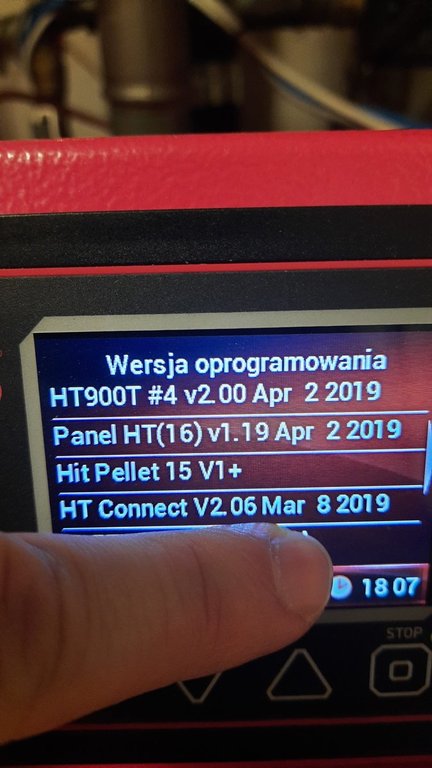

  6. Czego przykładem jest soft w moim chociażby. A w/w to HT900 #4 v2.00 Apr 2 2019. 'Kasuj liczniki' jest, choć nigdy ich nie kasowałem, więc dokladnie nie wiem co kasują. Gdy za 2 lata będę sprzedawał to cudo, to nowy właściciel sobie wyzeruje wszystko.

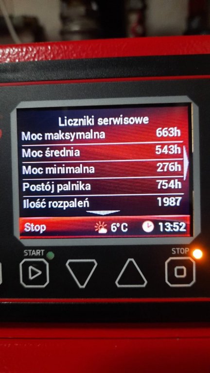

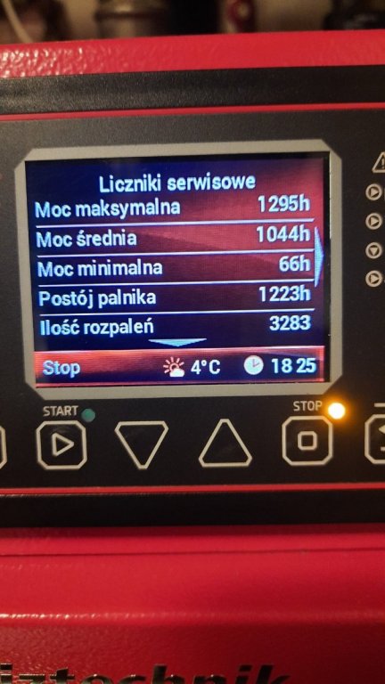

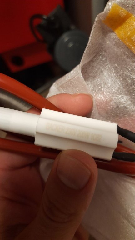

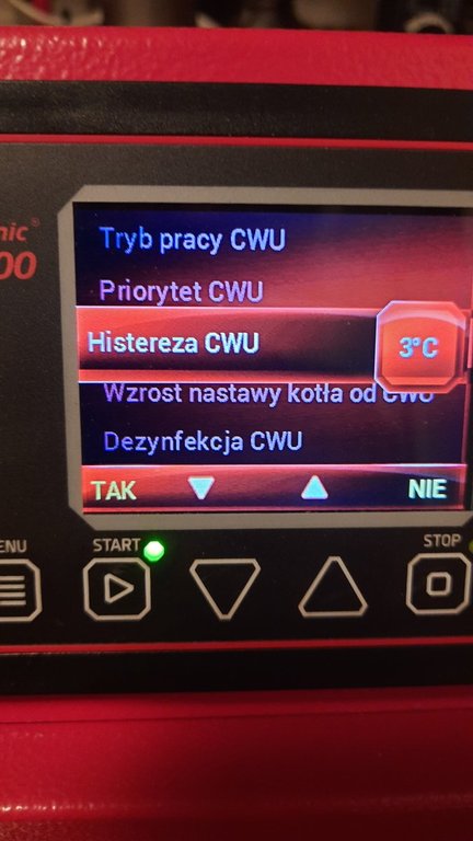

  7. Nakreślam tylko możliwości, nie mi oceniać. Da się skasowac- menu serwisowe 6543 i tam znajdziesz: "kasuj liczniki serwisowe". Nie masz ponad 3200 rozpaleń, to Ty nie płacisz, zgodnie z pokrętna filozofia Twojej gminy. Poza tym te liczniki i tak żyją własnym życiem. Mi ostatnio na 'czas pracy z mocą minimalna' wyskoczyly jakieś xxxx, a na drugi dzień licznik wskazywał 65h(gdzie mialem cos ok 1000h)- reszta wskazan bez zmian. Wiec ciężko żeby brac je za kryterium czy użytkownik ma płacić czy gmina. Poniżej zdjęcia żebym goloslowny nie był. Jedno zrobione kilka dni temu, a drugie z wcześniejszego okresu.
  8. Powoli zaczynają przekraczać granice absurdu... producent podaję żywotność rzędu 10000 rozpalen? Ustawienia sterownika są mocno okrojone. Kocioł jest skonfigurowany aby bez przerwy się rozpalał i wygaszał i Was zmuszają do zapłacenia za to? No, brawo. U nas wymieniają bez problemu, nie ważne ile jest rozpaleń. Ale, choć przeważnie czas reakcji gminnego serwisanta jest dość szybki ( dzień, do dwóch), to zdarza się że czeka właśnie na grzałki i serwis się wydłuża. Żeby nie zostać z reka w nocniku przy np -15 stopniach mrozu, osobiście kupiłem na wszelki wypadek jedna na zapas. A odpowiadając na Twoje pytanie: możesz zamówić bezpośrednio pisząc maila na adres producenta kotła. Tak zamawiałem kilka dni temu (160zl grzałka + 25wysylka) Lub na znanym portalu aukcyjnym. Tam są tańsze. Oryginalna ma 200w. Ew. Skasuj liczniki serwisowe i nie będzie 3200 rozpalen ;-D Jeżeli chodzi natomiast o stronę prawną to pamiętaj ze takie działanie firmy instalującej jest bezpodstawne. Wszelkie zmiany w umowie wymagają pisemnych aneksów etc. Bo zakładam że taki zapis nie był w niej zawarty. Polecam udać się wraz z umową do radcy prawnego, który to sprawdzi i rzeczowo wytłumaczy. W większości miast raz w miesiącu czy tygodniu, taki radca udziela porad bezpłatnie.

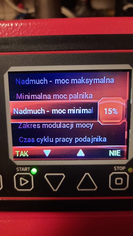

  11. Tak jak pisze kolega @Trener40, trzeba czytać... próbowaliście wpisać w menu serwisowym 6543? 7654? Przynajmniej będzie moc minimalna i histereza CWU
  12. Kolego @Warrior311 nie pamiętam jaka powierzchnię ogrzewasz, ale: na zewnątrz zrobiło się ciepłej, masz 55°C na zasilaniu, zmniejsz temperaturę na zaworze1 na np 40°C. Wygodniej jest korzystać z czujnika pogodowego i krzywej grzewczej. Z opisu wynika że masz wyłączenie pompy po osiągnięciu temp, proponuję ustawić obniżenie temp o kilka stopni po osiągnięciu temp zadanej. Nie masz odbioru ciepła to temperatura na piecu rośnie. Histereze kotła podnieś do 15°C. Pomimo że prawidło ustawiony piec nie powinien aż tak przeciągać, to myślę że podbicie do tych 80°C to nic zlego- ALE to nie się wypowiedzą bardziej doswiadczeni Koledzy. Generalnie poprzeglądaj forum, w różnych wątkach przewijają się odpowiedzi na Twoje pytania.
