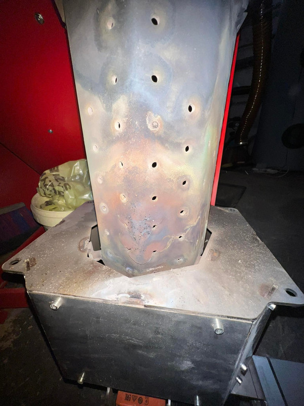

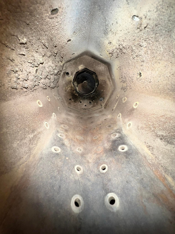

Mam i ja. Jak czytam to nie jestem jedyny. Ciekawe jakie będzie podejście do tematu producenta. Kocioł na gwarancji (dotacja). Hit Pellet 30kw. Od środka nie widać. Wyszło podczas demontażu palnika do czyszczenia.
Zwalą winę na Ciebie, złe użytkowanie. Obym się mylił😃
Pellet kupowany zawsze z tych lepszych. Ani razu nie wyskoczył komunikat przegrzania palnika. Ani razu nie stopiło mi rury. Zobaczymy. Jaka firma taki serwis. Widać, że wcześniejszemu użytkownikowi z tego forum mieli niby pospawać, a przysłali nowy. Serwisant lokalny miał kilka przypadków i różnie z tym bywa...
Ewidentnie widać, że użyto nieodpowiedniego materiału, po iluś cyklach stal  straciła swoje właściwości.
Na pewno dam znać jak się sprawa potoczyła.
Może w między czasie wypowie się osoba z Heiztechnik? Widzę, że jest obecna na tym wątku 🙂
Poprzednio Pan @Heiztechnik już raz zdiagnozował zdalnie na forum tę przypadłość. Zły pellet. Widać diagnoza po linii oficjalnej. Sprawdź zapisy w karcie gwarancyjnej. Jak jest opisane, że element nie podlega wymianie jeżeli spełnia swoją funkcje... To wszystko jasne.

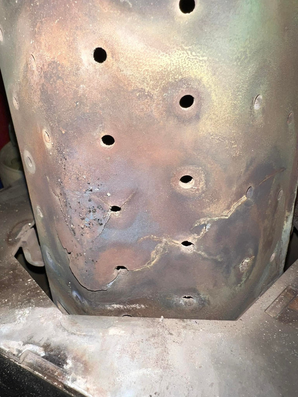

Chyba trzeba sprawdzić stan palnika po tych waszych zdjęciach :) w tym temacie wydaje mi się, że ciężko na oko stwierdzić czy winny jest materiał czy jakość opału.. paliłem pelletem od najtańszych do najlepszych na przestrzeni paru ostatnich sezonów, A1 czy cena 1200 za tonę dzisiaj to nie jest niestety gwarant pewnego dobrego opału, ba nawet znam historię gdzie po din plus który zawsze był takim gwarantem jednego producenta poszły palniki w różnych piecach, czemu? tego jeszcze nie wiadomo ale można sobie na przykład odpowiedzieć jaką ma temp spalania czysty pellet, a jaką taki gdzie jest klej z mdf.. wiecie? ja nie wiedziałem a różnica jest duża :)

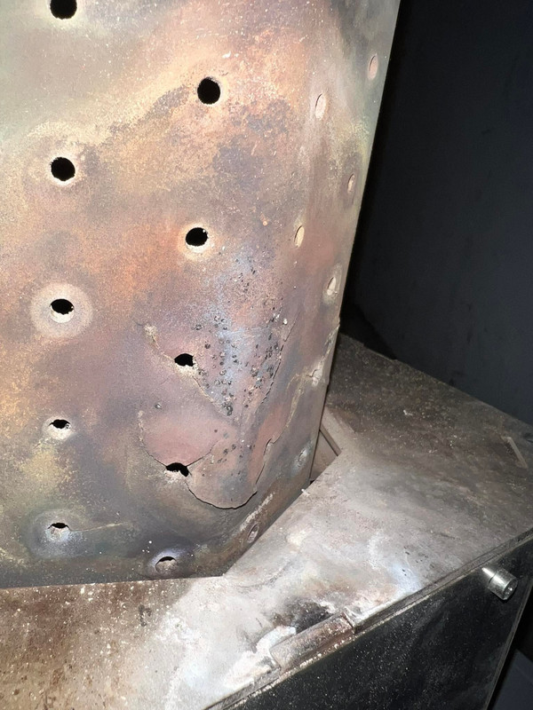

Najsolidniejszy palnik to z firmy PelasX. Revo Mini 4-26 kW użytkuję 5 sezon i nic się nie dzieje, przede wszystkim rura spalania się obraca, toteż blacha nie rozwarstwia

Ja mam ruszt 10-cio letni innej firmy i po 10-ciu latach mialem pęknięcie od dziurki do dziurki, a nie taką pajęczynę jak przedstawia wyzej kolega.

Oddziaływanie cykliczne wysokiej temperatury wywołało trwałe zmiany struktury i własności, powstały spękana, kruchość wywołana  od niejednorodnego  nagrzewania materiału.
Czyli użyto materiału nieodpornego na częste działanie  podwyższonych temperatur, gdyby użyto  stopu który  wykazuje dużą odporność na korozję naprężeniową tego by nie było.
Albo to nadal  faza testowa z braku wiedzy jakiego materiału użyć żeby wytrzymywał dłużej korozję naprężeniową, w takim środowisku, albo ze względu na koszty użyto tańszego materiału o gorszych własnościach.
Raczej to drugie. U mnie też już oczywiście dawno popękało, gmina ma się za to wziąć, mam wysłać zdjęcie.

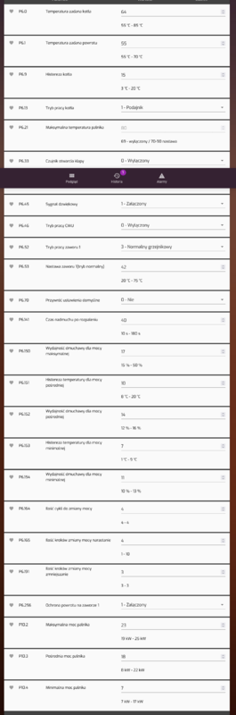

Jakie spalanie macie na tym kotle ?
Rodzice mają ten piec z dofinansowania z Gminy - spalanie obecnie w grudniu około 2,3-2,5 worka na dzień ( ~36kg/dzień )
Dom z lat z początku lat 90 budowa typowy klocek, ściany suporex, nieocieplony, okna wymienione na plastikowe.
Parter - kotłownia,pralnia, garaż + około  150m2 pow użytkowej - 1 i 2 piętro, strop ocieplony wełną+płyty osb/pilśnia.
Grzejniki metalowe/aluminiowe, ogrzewanie bez cwu, temperatura w domu do 20°C max.
Czy takie spalanie jest prawidłowe lub można coś poprawić ustawieniami ?
Obecne ustawienia:
Edytowane przez mcaro
Duże spalanie to w 90% przypadków tutaj nie ustawienia a instalacja. Zrób kilka zdjęć jak to wygląda.
Obecne ustawienia:
Niestety ten kocioł plus taki dom może się równac twoje spalanie, na start ustawiłbym większą temp kotła na ok 70 stopni i trochę zmniejszył histerezy pomiędzy mocami. Pytanie też jak dobrej jakości jest opał tzn czy spieki nie zalegają na palniku i wtedy efektywnośc spada

Ale nikt nie neguje, że opał na polskim rynku nie jest jednorodny, tylko zrzucanie odpowiedzialności na paliwo, kojarzy się z brakiem  profesjonalizmu.
Można też napisać, że gdyby w palniku nie spalano paliwa, to nie byłoby żadnych uszkodzeń.
Przecież producent powinien zdawać sobie sprawę o jakości paliwa, jakie występuje na naszym rynku.
Jeżeli podejmuje się produkcji urządzenia, do jego spalania to  powinien  użyć takiego materiału, żeby wytrzymywał, w takim środowisku, może owszem się coś tam wycierać mechanicznie,  lub pocieniać od korozji, ale powinno mieć odporność na korozję naprężeniową.
Czego wy oczekujecie od kotłów "budżetowych" ? Kosmicznej technologii i materiałów ?
Ten kocioł ma być przede wszystkim tani i taki jest . Palnik jest wykonany z takiego materiału aby wytrzymał max 2-3 sezony , zachowując ogólną niską cenę wyrobu .Producent napisze Ci w warunkach gwarancji ze cześć paleniska to element eksploatacyjny i nie podlega reklamacji.
