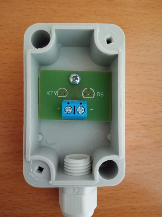

  10. To podłacz i sprawdż bo mozesz mieć niespodziankę jak ja ....czujnik temp zewn. atrapa ,bez elementu pomiarowego w środku .Z modulem też byla "niespodzianka " bo nie dzialał i został wylsany do serwisu ...a ze nie dalo się go naprawić ,to przysłano drugi .Niestety ten drugi potrafi się co najmniej dwa razy na dzień rozlaczyć i sam się już nie "polaczy " bo żeby to zrobił trzeba mu wyłaczyć i włączyć recznie zasilanie .Takze czesto bedąc poza domem nie mogę "podejrzeć " pracy kotła ,bo akurat moduł sie "rozlaczył" ...i dzieje się to mimo podłaczenia modułu kablem do rutera.Można by powiedzieć "cieszcie się z tego co macie ,i nie marudzcie bo zaplaciliscie grosze " ....tyle ze producent slono sobie policzył za to wszystko biorąc kasę z dotacji ...

  15. Dla zainteresowanych jakby się komuś trafił taki czujnik atrapa jak u mnie ....czujnik to KTY 81-110 .Faktycznie obudowa wpływa na czas reakcji bo zamknięty w obudowie reaguje na zmiany ze sporym opoznieniem ...lepszy byłby zwykły czujnik w gilzie i takowy założyłem .Reaguje natychmiast wystarczy złapać palcami .No i oczywiście korekcja wskazan w sterowniku wskazana bo długość przewodu ma wpływ na opornosc a tym samym na wskazania
  16. Niestety ale na obudowie czujnika ani nigdzie w instrukcji nie ma oznaczeń które podałeś ...jedyne czym sie mogę sugerować to podpisane miejsca na płytce na czujnik KTY albo DS .Ale jakoś sobie dojdę co tam powinno siedzieć ....chyba ze ktoś z posiadaczy kotła z tematu ,zaglądał do czujnika ,albo ma gdzieś nie podłaczony i może zajrzeć do środka i dać znać co tam "siedzi "
  17. Panowie ,czy u was firmowy zewnetrzny czujnik temperatury też wyglada w ten sposób ? Na poczatku nie zamierzałem go podłaczać ,ale pomyślalem że podłaczę i będę miał przynajmniej odczyt temp zewnetrznej ....odkręcam pokrywkę czujnika ,a tu "niespodzianka " ....mój czujnik temp zewn. okazuje się zestawem do samodzielnego montażu ...."wlutuj sobie sam i zgadnij jaki czujnik powinien być wlutowany " ...ręce opadają ..W zwiazku z tym prośba do was żebyscie zerkneli do swoich czujników ,"co tam siedzi " czyli czy KTY ,czy DS ...."serwisowi " nie bedę zawracał głowy ,bo kto by się przejmował takim "drobiazgami " i jakimś tam klientem "z dotacji " ..."okrojony " sterownik to i czujnik może być atrapą
