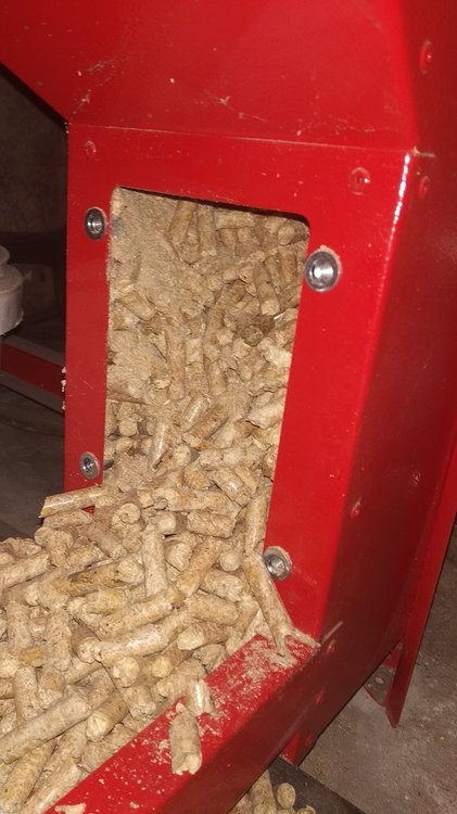

Problem polega na tym że po zasypaniu podajnika po zaledwie kilku godzinach podajnik ślimakowy przestaje podawać palet.  posiadam dokładnie taki rodzaj podajnika.
Opróżniałem kosz zasypowy, czyściłem, opróżniałem metalowy przewód ze ślimakiem, za każdym razem po chwili normalnej pracy na dole kosza tworzy się "miał/pył" pelletowy który zdaje się blokować podawanie pelletu. (ślimak się kręci, ale nie podaje pelletu do przewodu elastycznego) Po czym występuje błąd rozpalania/ sygnał braku paliwa.
Wyjęcie metalowego przewodu z kosza i wysypanie tego miału pomaga, ale tylko na chwilę. I teraz mam dylemat co z tym zrobić, bo sam pellet jest dobrej jakości tzn. ładnie się pali i pozostaje z niego b. niewielka ilość jasnego popiołu. (mniej niż z np. Olczyka 6mm). Czy to z pelletem jest coś nie tak? w rękach kruszy się mniej więcej tak samo jak inne - może nieco bardziej.
Wydaje mi się że to ta zaostrzona na końcu spirala podajnika "miele" tak ten pellet.
Jest jakiś sposób aby poprawić sytuacje? Czy muszę się liczyć z tym że 2tony pelletu pójdzie "na ruszt"?
Czy jest jakiś sposób aby przerobić tymczasowo ten podajnik tak aby poradził sobie z podawaniem tego pelletu (nie zapychał się)?

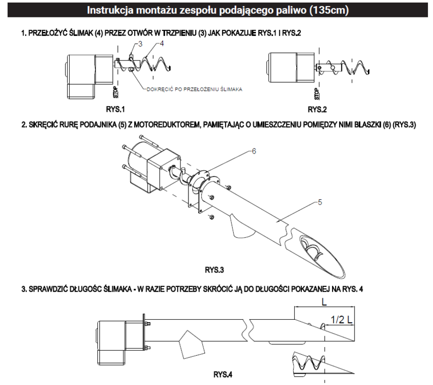

Jak będziesz kolejny raz wyciągał podajnik ze zbiornika, to sprawdź długość spirali. Powinna się ona kończyć w połowie skosu jak na załączonym rysunku. W swojej instrukcji obsługi też powinieneś mieć taki schemat. Jeżeli spirala jest dobrze ucięta, to nie widzę innej możliwości jak zmiana paliwa. Jak dotychczas nie było problemu z pelletem o średnicy 8 mm. Zresztą wszystkie podajniki konkurencyjnych firm też są podobnie wykonane.

Rozumiem, że ta spirala jest przykrecona do motoreduktora. Sprawdź  jak to tam wygląda.
2 minuty temu, Heiztechnik napisał:
Co do spirali, to warto ją dociąć, aby była jak na schemacie...
Tak jest połączona, jak na załączonym wyżej schemacie - posprawdzam to wszystko czy na 100% jest ok. Nie mniej na innych pelletach było ok, a ilość miału jaka się tworzyła nigdy nie zapchała mi podajnika także wniosku nasuwają się same.

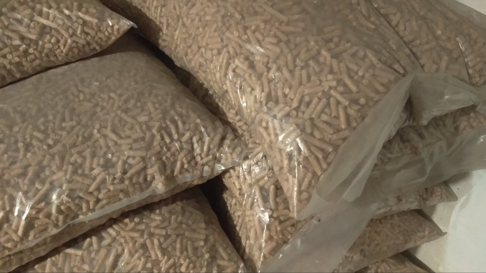

Witam wszystkich ponownie,  znalazłem dziś czas aby wgłębić się w temat. (W międzyczasie dwa worki tego peletu były suszone przez kilka dni).
Opróżnienie kosza i podajnika > zasypanie wysuszonym pelletem > bez zmian ok.30min pracy ok potem zapchany podajnik.

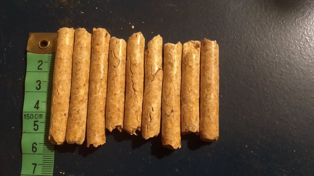

Przyczyn zacząłem dopatrywać się gdzie indziej - nie w pyle jako sprawcy a w długości pelletu. Poniżej załączam zdjęcia. Jak widać długość pelletu dochodzi to 6cm, szukając dłużej znalazłbym pewnie jeszcze dłuższe rodzynki.
Ręcznie przesortowałem kilka wiader pelletu tak aby nie znajdował się tam pellet dłuższy niż 3-4cm,  opróżniłem zasobnik i podajnik, odpaliłem piec dwie godziny temu i wszystko działa. Wchodzi na to że podajnik nie radzi sobie z tak długim pelletem i to właśnie jego długość jest przyczyną "zapychania" się podajnika a nie pył który powstaje na dnie kosza.

Mega długi u Ciebie. U mnie ma ok 2-3 cm. Może jakoś go krusz przy wsypywaniu do zbiornika? 3ae19a7919c5a110b5561f9b633354d2.jpg&key=3dd7e0e0a0713c75efd583f0ff322d404c266219bc417734dd06eee76728f0d9

Ewidentnie problemem są za dlugie kawałki ,spirala zamiast je transportować ,po prostu mieli je w miejscu bo są dłuższe niż skok spirali .Tak na logikę to prawdopodobnie pomogła by  zmiana spirali w podajniku  na taką o większym skoku ,albo o mniejszej średnicy  .Szkoda by było zmarnować tyle peletu ,ja bym spróbował

Zdjęcie może przekłamywać, ale pellet wygląda, jakby dało się go pokruszyć, nie jest bardzo twardy.
W rękach można go przełamać bez większego problemu, sęk w tym że jest to czasochłonne i szczerze mówiąc daremne.
