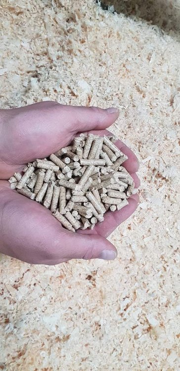

@mrtur chcesz taki pellet po 780zl? Dostawa w całej WLKP. Dam Ci kontakt do babeczki, pogadasz, dowiesz się ile z dostawą do Ciebie. To jest prosto od producenta.
75388341_438510913517788_4338552770148696064_o.thumb.jpg.4919f4769447ac9a60d932c56adbcff9.jpg
No, i to jest cena. Przy zakupie 1 tony, econet jest już gratis. Jak wczoraj kolega podał cenę swojego pelletu, to o mało nie spadłem z fotela.
Wszystko jest, tylko trzeba szukać.
Tu masz numer: 601 593 535
Trocina iglastą. Można wziąć kilka worków na próbę. Pani nazywa się Magdalena Wojciechowska, chyba że odbierze ktoś inny :-)
