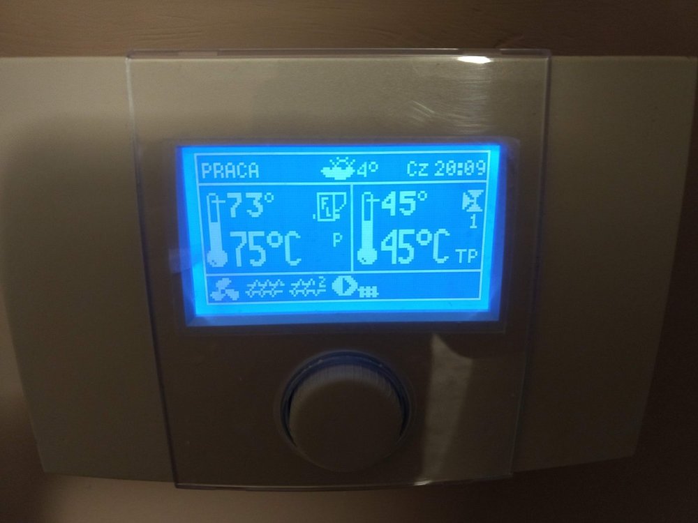

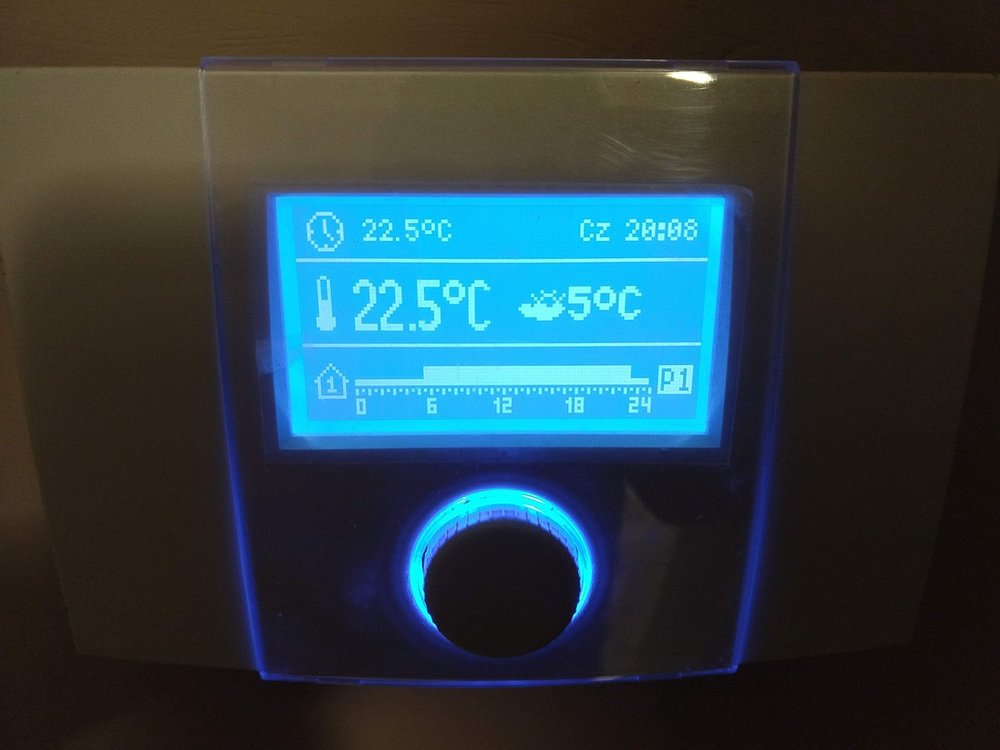

Cześć
Od czerwca modernizuję centralne w domu i przy okazji zacząłem też śledzić ten wątek. Miałem nawet ambitne plany przeczytania całego wątku ale poległem po iluś tam stronach.
Jeżeli znajdzie się ktoś i znajdzie czas na przeczytanie mojego monologu, zapoznanie się z ewentualnymi moimi pytaniami i będzie chciał pomóc dzieląc się swoją wiedzą to z góry dziękuję.
Dom,budowa lata 70 i centralne klasyka czyli kocioł węglowy,grawitacja, z prawie każdego grzejnika pionowa rurka w górę i wszystkie się schodziły do zbiornika wyrównawczego.
Rok 2003 i kocioł wymieniony na "miałowiec" + pompa w obieg, reszta bez zmian.
Rok 2016 i dosłownie w kilka dni musiała być zmiana polegająca na zlikwidowaniu jakiejkolwiek obsługi "palenia" przez minimum 7 dni. Decyzja to wsadzenie w drzwiczki "miałowca" palnika na pellet + duży zasobnik+ regulator EcoMax850(nie ja ustawiałem parametry spalania). Reszta bez zmian.
Rok 2019 coś mną wstrząsnęło, wziąłem "gumówkę", "lisa", "młot" i w kilkanaście dni wyciąłem wszystko za wyjątkiem kotła i zasobnika ciepłej wody użytkowej.
Zakupiłem grzejniki,rury(pex) i wszystko co potrzeba i przez dłuższy czas sobie montowałem układ który znajduje się na stronie 21(dział schematy hydrauliczne)instrukcji obsługi EcoMax850(poniżej link do tej instrukcji)
http://modom.pl/templates/images/files/24067/1493099792-ecomax-850p2-c-instrukcja-obslugi.pdf
Poniżej podaję wszelki dane które być może pomogą w celu nakierowania mnie na poprawną konfigurację
Dom,powierzchnia do ogrzania to około 165m/kw(50mk/kw wysokość 2,2m reszta 2,65). Nieocieplony, mury 40cm, cegła "żabinka",płaski dach. Okna wszystkie plastik (jakieś 40% trzyszybowe reszta dwu).
Grzejniki stalowe, panelowe głównie CV22 o łącznej mocy 12580W przy 55/45/20.
Kocioł to "miałowiec" (pleszew Witkowski), powierzchnia grzewcza wg producenta to 4,1 m/kw a moc znamionowa 50kW. Ruszt wodny i prócz ścianek bocznych dwa płaszcze wodne poziome. Żadnych modyfikacji prócz wstawienia palnika.
Palnik to KIPI 36kW
Regulator to EcoMax850P2 + Ecoster 200 + czujnik temperatury pogodowej CT4-P.
Zawór czterodrogowy Affriso+siłownk 343.
Poniżej link do wszystkich ustawień regulatora
https://docs.google.com/spreadsheets/d/1RzmquoslXzcUhbCLaiQFS9iSjd0MRu31kmuM-qhxkbQ/edit?usp=sharing
Sprawy typu "należało wpierw ocieplić" dom odpuśćmy :). Jest jak jest i taka była decyzja,że od tego zacznę choć ocieplanie domu jest oczywiście w planach. Pozostawienie "miałowca" również przesądzone. Będzie jeszcze jakiś czas służył(max ten sezon,chyba,że padnie wcześniej) lub ktoś mnie przekona i udowodni,że wstawienie innego wymiennika (przewidzianego pod pellet) nagle zmniejszy ilość spalanego materiału o konkretną liczbę np. 20%
Moje na dzień dzisiejszy pytania to:
Konfiguracja w miarę poprawna? Coś drastycznie zmienić? Jak ktoś chętny to arkusz który udostępniłem ma opcję edycji więc można w innych kolumnach dopisać proponowane parametry.
Zostawić sterowanie kotłem przez czujnik zew.pogodowy czy jednak ustawić na stałe temperaturę a pogodowy zostawić tylko na mieszacz?
Przesuniecie równoległe krzywej przesuwa ją na osi "temperatura zadana kotła" czy na osi "temperatura zewnętrzna"(rys. na stronie 15 instrukcji EcoMax850)?
Jakieś modyfikacje "miałowca" w celu zwiększenia sprawności kotła?
Dołączę jeszcze dwie fotki jakie temperatury zadał czujnik pogodowy na kocioł i na mieszacz przy temperaturze zewnętrznej +4°C.
Chyba grzewcza kotła za duża :)
Dzięki każdemu co dotrwał do końca posta i z góry dzięki za ewentualne podpowiedzi co by tu usprawnić. Pozdrawiam.
