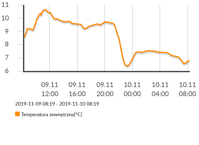

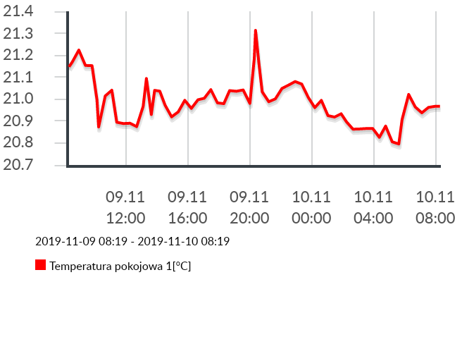

Z pozytywnych wieści. Dzięki Wam udało mi się wreszcie dobrać krzywą grzewcza i jej przesunięcie w ten sposób, że trzyma zadaną temperaturę w granicach zadanej histerezy. Wcześniej przebijało mi w górę.
Nie ma chwilowo nikogo w domu, temperatura zadana +21, histereza 0.2 stopnia.
871bc1e9f6a8ca1899166b9a28161537.jpg&key=ad9118a91cadf13d3463e08f82da49bfc1919dadb42d8d4f96450ca6fa6169fa0fa9bdc565d415d75b370e58c9c44a8e.jpg&key=15cd56e163550547ca30a5a696976f4d4d96acfc125cc1b7819a2ef0f33232c84b3aa5ed4eabc7ab6ddec5c1acf4b3e6.jpg&key=5d377814acb7f53ca05c02729da7d74bb5e8dea7e85d7a23d9584024b1086ef3fa7101e7e3d3822f71e0dfe60abe6e9b.jpg&key=1ecf2c7a809eaf021e2323f3f9e77266e7c8dc521771bc1dea278fa60525de4c
@papen76, stwierdzenie, czy prawidłowo dobrałeś krzywą będzie prawdziwe, jeśli owa krzywa sprawdzi się przy większej amplitudzie temperatur zewnętrznych , np +10 ... -10 stopni. Obecnie temperatury za oknem nie pomagają w ustawieniu krzywej
To napewno. Ale zobacz, co działo się między 20:00 a 00:00. Temperatura zewnętrzna spadła szybko o 4 stopnie. Wcześniej miałem natychmiastowy skok temperatury wewnętrznej do góry. Teraz to trochę "zheblowałem" [emoji6]

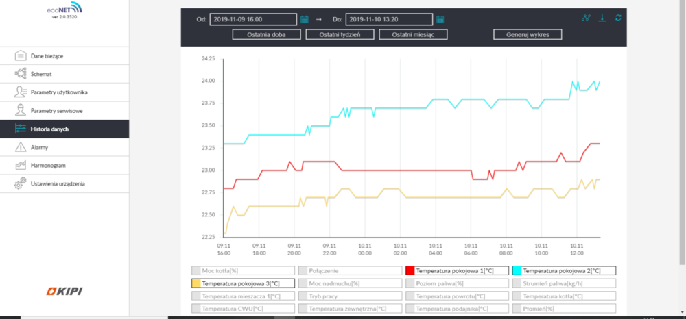

No i znowu kicha z econetem, niepotrzebnie go aktualizowalem. Zadana wewnętrzna +21.
Podam Ci dokładne parametry trochę później. Z tego co pamiętam, to kaloryfery krzywa 0.6, przesunięcie +2. Podłoga 0.4, bez przesunięcia. Był tam jeszcze jeden parametr, obniżenie temperatury mieszacza przy osiągnięciu zadanej temperatury pokojowej. Dla kaloryferów ustawiłem obniżenie 3 stopnie.

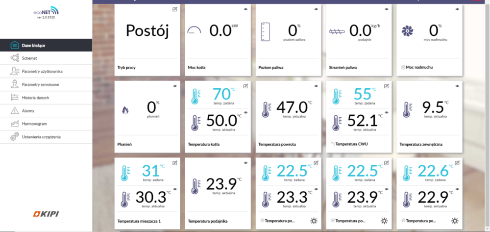

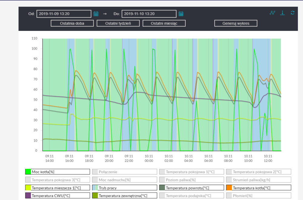

Tak wygląda u mnie ta stała pompa. Praca FL, zadana temp 70st, histereza 20. Temp mieszacza 31st. Włączyłem to ok 16 wczoraj. Temp zewnętrzna w miarę stabilna, 8-9 stopni, bez wiatru. Postoje ok 1,5 godz. Praca ok 25-30 min. Grzanie CWU, co widać na wykresie- dłuższe. W chałupie, wiadomo, aż za ciepło. Przez cały czas termostat pokojowy ani razy nie dał sygnału go grzania. Wyłączyłem kocioł teraz, włączę może wieczorem. Komfort cieplny, wiadomo, rewelacja. Ile pelletu poszło- nie wiem, nie chciało mi się wczoraj zasypywać zbiornika, żeby to zmierzyć. Na oko raczej niedużo.Jadnak mam mieszane uczucia. Na dworze jest ciepło, a postój tylko 1,5 godz. Zimą to się nie sprawdzi. Ten mój "mini bufor" jednak za szybko się wychładza.
1272033166_Zrzutekranu(18).thumb.png.5cd6b935164d04f6010e2d2142f8d24f.png38717624_Zrzutekranu(19).thumb.png.1d6e80dacce85f18f99cde3083a5e9b4.png
Nie masz wizualizacji zużycia paliwa? Pisałem Ci wczoraj, jak wydłużyć postój. Wykres nawet teraz dla mnie ok, choć może być lepiej. Masz dużą chatę, spalania na poziomie 10 kg na dobę się nie spodziewaj
Edytowane przez Benton661
Zużycia niestety nie mam, za stary sterownik. Wiadomo, wykres fajny, komfort cieplny również. Ale postój wg mnie za krótki przy obecnej temp. Gdybym zmienił FL na standard to raczej wpływu na długość postoju by to nie miało.
Ale zredukujesz ilość odpaleń dobowych, chociaż nawet 12 takich odpaleń jest ok. Stale wygrzany dom być może będzie powodował wydłużenie postoju. Potrzebna jednak dyscyplina przy kręceniu termostatami pokojowymi, przeprowadź szkolenie dla domowników :-):-)

Dom raczej wygrzany, a temp w pomieszczeniach cały czas praktycznie rosła.

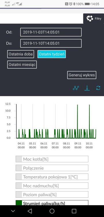

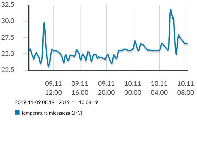

Co możebyć  powodem nagłych pików w podawaniu paliwa? Już kilka razy to zauważyłem u siebie

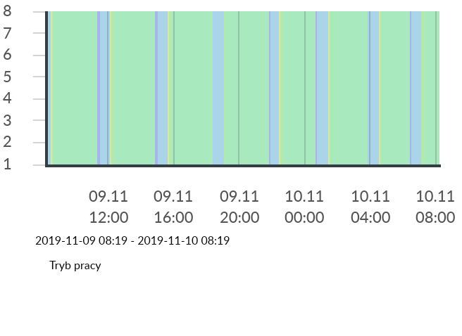

Ja na razie rozpaleń na dobę mam tyle.

Ze stałą pompą?
@mrtur, Ustawiłeś kocioł tak jak pisałem wczoraj? Podaj ustawienia
