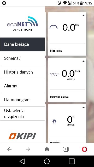

Czy koledzy ktorzy wymienili czujke plomienia zauwazyli poprawe % plomienia i "nie skakanie" tegoz ?
Ja posiadam z 2017r. Na czerwonych przewodach i zastanawiam sie czy wymieniac bo % plomienia ciafle skacze i oscyluje 20-40% najczesciej.

A w czym Ci to pomoże, że stracisz stówę? Lepiej się poczujesz? Spróbuj pobawić się nadmuchami, a jeśli to nic nie poprawi, olej to. Jeśli są problemy przy rozpalaniu, albo czujnik nie widzi płomienia i rozpala się, mimo, że płomień jest, to warto pomyśleć o tym. Jeśli wszystko gra, to nie warto inwestować, pokazywane wartości płomienia mnie osobiście mało interesują, ważniejsze jest, jak ten płomień faktycznie wygląda
Benton olewałem to trzy lata , jak byś nie kręcił nadmuchem to i tak więcej nic nie nakręciłem , mi nie była konieczna wymiana , ale teraz lepiej się czuję jak patrze na sterownik i mam takie złudzenie jak by było łatwiej coś korygować , ale moze to tylko złudzenie .
A zrób z ciekawości taki test: Raz ustaw celowo za mały nadmuch, raz za duży. Jeśli ciągle będzie pokazywał 100%, to ten nowy czujnik wart jest tyle, co zeszłoroczny śnieg

Kita plomienia dluuga i bardziej pomaranczowa, niz krotka  poszarpana. Nie gasnie, przy rozpalaniu nie mam problemow, ktore wystepowaly jak sie uczylem ustawien. Tylko czasem tak nisko schodzi ze mysle sobie ze zaraz zgasnie.  Palnik 20 kw, nadmuch 38%, full moc na bufor.

Ok test zrobiony nadmuch na mocy maksymalnej (18kw) to 40% przy obecnym pellecie płomień stabilny 98,100% Po podniesieniu nadmuchu na 60 % płomień spadł do 75% następnie zaczą się podnosić aż osiągną 100%, następnie obniżyłem nadmuch ekstremalnie do 26% ,moc palnika cały czas 18kw płomień po pięciu minutach spadł do 50% wróciłem z powrotem do 40% i płomień powoli się podnosił i stabilizował . Na marginesie zjechałem z czasem rozgrzewania zapalarki do 24s ,nadmuch włączył się w momencie kiedy podajnik przestał sypać dawkę startową palnik również odpalił bez problemów .
