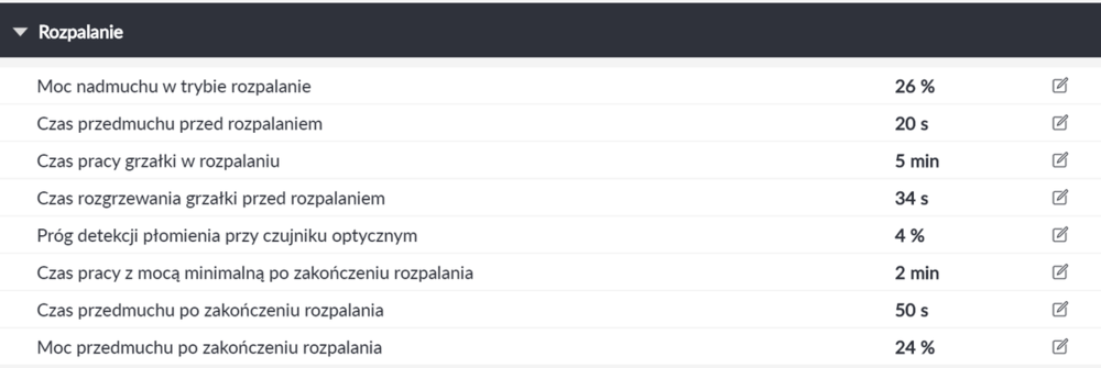

Podajcie proszę parametry jakie macie dla rozpalania dla palnika 20kw. Co kilka dni mam problem z nieudanym rozpaleniem kotła.
Dawka paliwa do rozpalenia 120g'. kolego a wiesz może jaką masz czujkę optyczną ? nową czy starą ?
Tak to wygląda u mnie.. czujka chyba stara bo kocioł kupiony w kwietniuScreenshot_20191107-184148.jpg
Edytowane przez gucio2607
 @eliks i z tym się zgodzę .) Kolego @gucio2607 spalisz tą grzałke 100s bez nadmuchu to owiele za dużo , sprawdz czy masz poprawnie założoną grzałkę ,czy gdzieś ci sie nie wysunęła ,czy gumka nie spadła , u mnie jedyne nieudane rozpalanie miało miejsce gdy pallet mi się zawiesił w ruże spiro miało to miejsce rok temu ,obecnie wymieniłem ta rure na gładką w środku i świety spokój a przy okazji pellet mniej szeleści jak spada .
