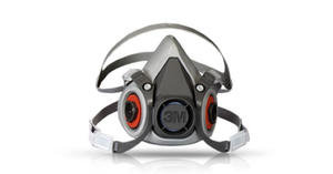

Zadaj sobie pytanie, kto ten pył później wdycha podczas czyszczenia kotła, zamiast rozcieńczyć go w atmosferze :P odnieś sobie moją techniczno-motoryzacyjną polemikę z Bolkiem&Lolkiem do kotłów starych i nowych. Co się stanie, gdy postanowię wyczyścić wymiennik z zalegających tam pyłów? Do czyich płuc one się dostaną? A może jak w OEPM wyczyszczę wymiennik nie przerywając pracy kotła? Dokąd ten pył się uda? Czy aby nie do nieba?
Jakie widzisz różnice w tym aspekcie między kotłami bez i z 5 kasą ;)
Widzę różnicę pyły z kotła w 5 klasie są mniej szkodliwe łatwiej ,szybciej się je usuwa,rzadziej trzeba czyścić wymiennik .
W wysokiej temperaturze więcej substancji jest dopalonych,a do czyszczenia i zasypywania kotła węglem używam
 >Półmaski przeciwpyłowej 3M<
polecam.
