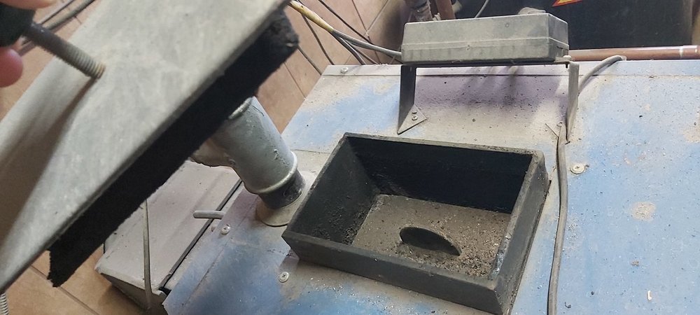

Panowie, może będzie to OffTop, ale zadam pytanie. Zerknijcie proszę w fotkę z piecem, tak jest wyczystka, ale ja nie mogę tam ręki włożyć, palę jakieś 5 lat, i zbiera się tam syf, bo zaglądałem, ale jak mam tam wyczyścić ten popiół ?
Odkurzacz ? Czy macie inny na to sposób ?

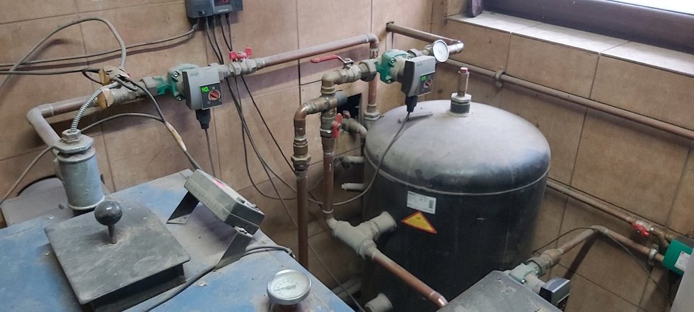

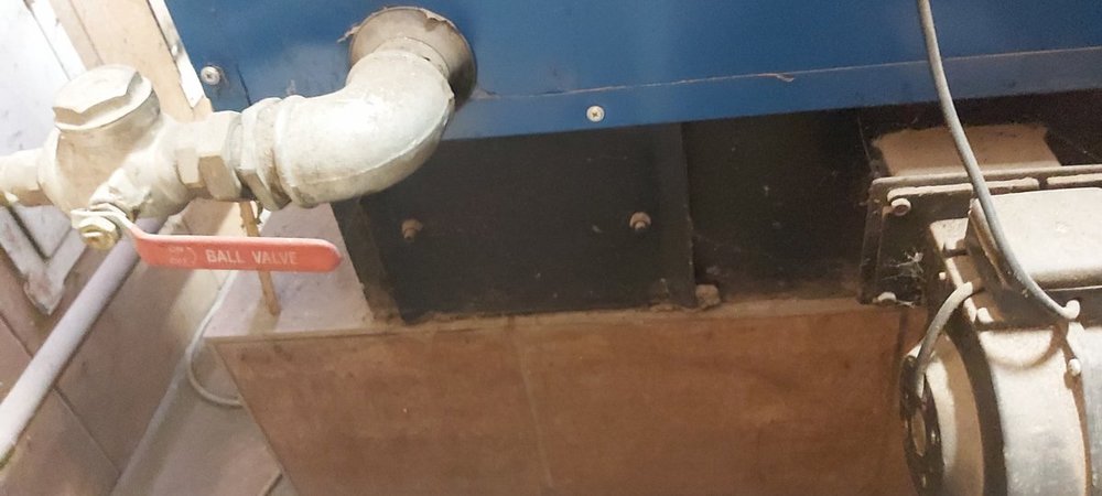

Teraz tak przejrzałem piec dokładniej ( 5 lat palimy jak się wprowadziliśmy ) i koło dmuchawy są jakieś śruby, czy tam nie czyści się tego ?
Zerknijcie na fotkę proszę.
Ściągnąłem górna pokrywę, tam jest jeszcze jedna, ale nie podnosiłem jej, bo teraz palę w piecu. I tam jest syf, który się zbiera.
Na drugiej zdjęciu jest jakaś pokrywa przykręcona. Może tam się czyści to co jest od góry?

@adziu82 Właśnie znalazłeś wyczystki, tak klapka to właśnie wyczystka boczna, do czyszczenia możesz użyć odkurzacza, tylko uważaj na temp. i jeśli użyjesz takiego z workiem to worek błyskawicznie się zatyka drobną sadzą, a w środku jest pusty.

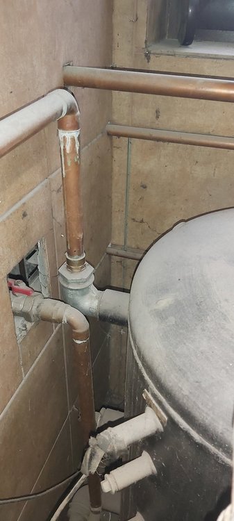

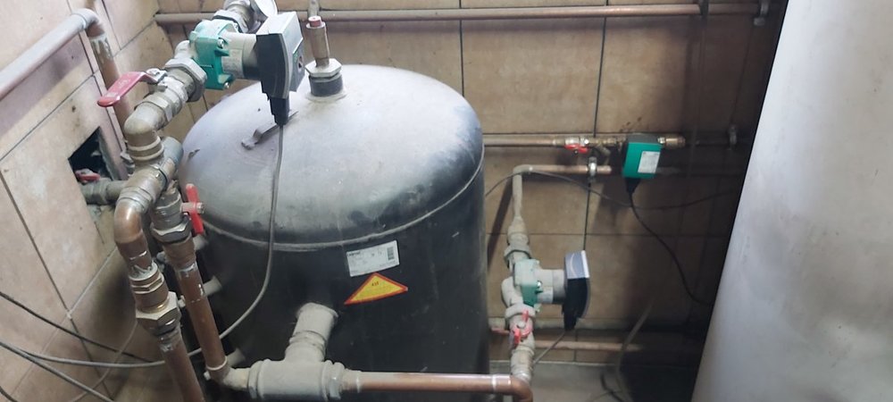

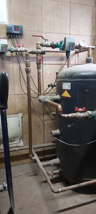

Na grzejniki rzeczywiście przydał by się dodatkowy obwód z zaworem 3D i pompą, chociaż ze zdjęć trudno wywnioskować czy go czasem nie ma, przydał by się schemat całej instalacji.
Grzejąc przez bufor masz w sumie za niskie temp. na kotle, śmiało możesz grzać do 90°C, bufor odbierze nadwyżki, a jak kocioł się wychłodzi, bufor odda to co zgromadził i nie będziesz musiał odwiedzać kotłowni tak często.

Jak mówi@Ryni. Do palenia drewna minimum to 80°C. Im więcej tym lepiej. Regulujesz ilość wkładu by nie przegrzać. Do popiołu z drewna kupisz za 80pln przystawkę na odkurzacz. Używałem do kominka. Najlepszy świąteczny prezent jaki w życiu dostałem :)))))) dobra nie boi się temperatury. To cyna nazywa sie separator. Polecam.

A jaki ma sens na piecu trzymać 80 st, jak na podłogowe ogrzewanie mam 40 st a na ciepłą wodę 50 st, bo nie rozumiem.

90°C czy nawet 95. Więcej ciepła wchodzi do bufora. Dłużej trzyma, możliwe że efektywniej spalisz, rządziej chodzisz.
To magazyn, z którego później dawkujesz. Proporcje gorącej wody z bufora z wodą z powrotu z instalacji dadzą Ci ile chcesz na zasilaniu instalacji.

Ale żeby ten bufor dobrze trzymał temperaturę, by trzeba chyba go ocieplić jeszcze.

 To jest podstawa , inaczej bezsensu grzejesz kotłownię . walnij 10cm plus ocałosć obwiąż forią strech aby szczelnie przylegało.

Na ścianę przed pianka daj folie metalizowana jak do podlogowki. Na wierzch i dookola tak samo. Będziesz miał to co w zawodowym buforze.

Piszecie na forum dobrego o mierniku, widzę że jakiś prosty jest za około 80 zł automatyczny za 300 zł, mam taką małą klapkę na drzwiczkach od popielnika, podejrzewam że tam mogę łańcuszek zamontować, ale gdzie ma być ten termostat ?
miarkownik wkreca sie w otwór technologiczny w piecu aby ogrzewała to woda z pieca - z reguły powinie być tak otwór  pod gwint 3/4  a jak nie to kepas te najtanszy elektroniczny miarkownik za 200zł  -  przykrecasz to do ściany albo do obudowy pieca  - działą to na lince podnosząc klapkę mam takie coś i super dokładnie działa.

A pod termometr mogę ? Jest na górze, widać go na jednym zdjęciu, kilka postach wyżej. Tylko czy będzie ok dla łańcuszka. Nie będzie chyba w pionie do klapki na dole.
