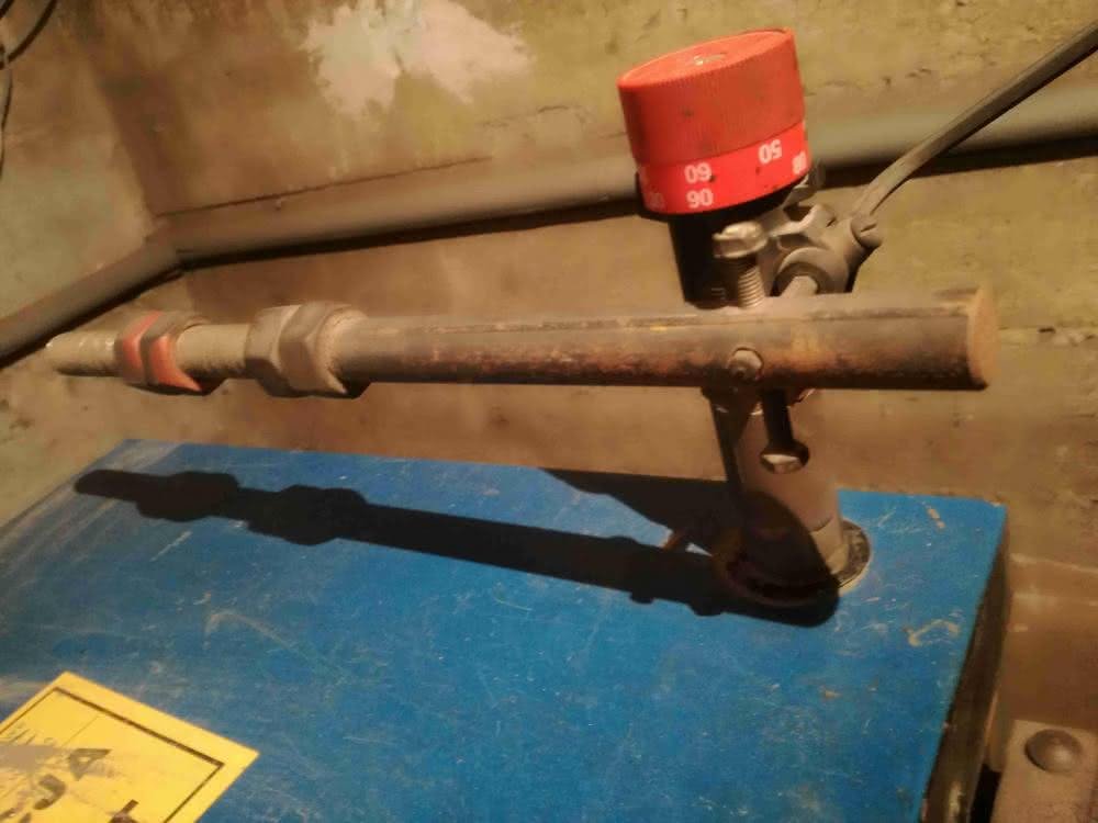

Jak kupisz tańszy miarkownik (nie elektroniczny) to zamontuj mu przeciwwagę.
Ja zrobiłem tak klika lat temu. Nie zwiesza się klapka i ładnie płynnie działa.
Nakrętki służą do wyregulowania.
