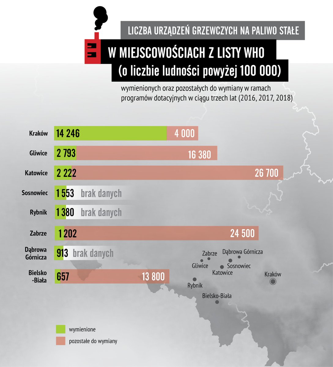

Tak na przykład wygląda szybkość wymiany kotłów w kilku dużych polskich miastach (miasto duże liczy więcej niż 100 tys. mieszkańców) w latach 2016-2018:
https://pbs.twimg.com/media/ENBWJV8X0AAqbRz.jpg
Tu dla miast liczących od 20 tys. do 100 tys. mieszkańców:
https://www.rybnik.com.pl/files/alarmsmogowy/pas-kopciuchy3.jpg
A tu  podobne zestawienie dla kilku miast liczących do 20 tys. mieszkańców:
https://www.rybnik.com.pl/files/alarmsmogowy/pas-kopciuchy5.jpg
Jak widać nie ma żadnej wymiany kotłów, a biorąc pod uwagę wysoki wzrost inflacji w Polsce w ciągu ostatniego roku i takżew 2020 inwestycje w termomodernizację i wymianę kotłów będą odkładane przez mieszkańców na daleką przyszłość.

Kraków - w latach 2016-2018 wymieniono 14 tys. kotłów. Obecnie wciąż działa 4-6 tys. kotłów na paliwo stałe. W przypadku kontroli mieszkańców najczęściej nie ma w domu i na tym się kontrola kończy.
PS. W Polsce w 80% gmin nie istnieje straż miejska lub podobna instytucja. Gmin w Polsce po prostu nie stać na posiadanie tego rodzaju służb (mieszkańcy musieliby np. płacić wyższe podatki, zlikwidować szkołę lub zrezygnować z ważnych dla gmin inwestycji). Gminy w Polsce są po prostu biedne.

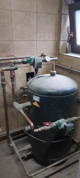

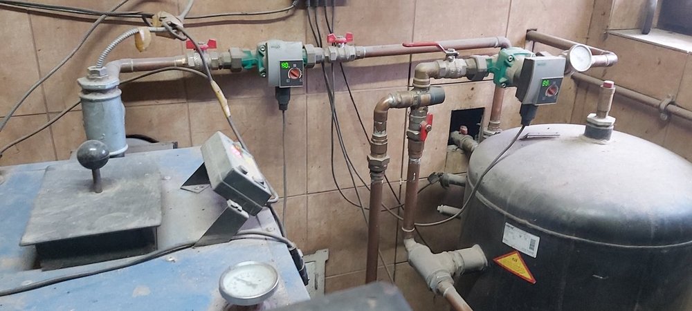

@adziu82 Wymiana kotła to nie wszystko, trzeba jeszcze przebudować instalacje i kupić bufor dobrany do mocy kotła i zapotrzebowania na ciepło. Dla kotłów zgazowujących drewno nawet według starej normy potrzeba około1300l dla kotła o mocy 25kW, a trudno znaleźć kotły o mniejszej mocy, więc koszty rosną, oczywiście decyzje o wymianie musisz pojąc sam, na podstawie zdobytej wiedzy i budżetu.

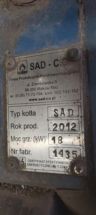

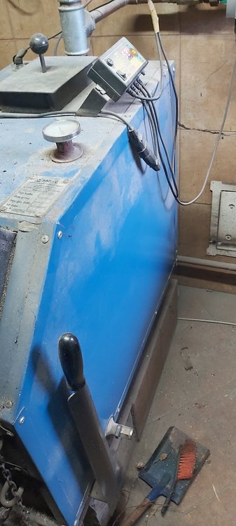

Jeśli chodzi o przeróbkę kotła to napisz jaki to kocioł wtedy coś podpowiem, chociaż co lepsze, dmuchawa, czy miarkownik zdania są podzielone i nie ma jasnej odpowiedzi, trzeba to raczej rozpatrywać pod kontem indywidualnych oczekiwań użytkownika kotła.
1300l - rozumię, że muszę dostawiać nowy ,,dom" do nowo wybudowanego domu, ile trzeba na 1300l, 50-60 M2 starczy ? :-)
Mam małą kotłownie, nie ma szans.
Co do kotła, to na weekend dam znać.
Edytowane przez adziu82
Takie są nasze realia, ustawy swoje, a życie swoje bufor 1300l to jakieś 90cm średnicy i 200cm wysokości, bez ocieplenia.

W dniu 16.01.2020 o 20:30, adziu82 napisał:
Nie mam napisane na piecu jaka to klasa. Możecie to jakoś rozszyfrować? Czy to 3 klasa, a może czwarta ?
I dodałem jeszcze zdjęcia bufora jak to wygląda, oraz całej instalacji.
O tym raczej uwiniemy dokumentacja. Do niej dołączony jest certyfikat. Muzea zwrócić fire do producenta.
W tej sytuacji klasa nie jest dla Ciebie ważna. Z tego co widziałem to uchwała antysmogowa dzieli na 5 klasę i inne. Nie tak jak np u mnie na Śląsku.

Kollego ten piec co masz to dobra baza do przeróbek- masz 2 opcje - alvo na ds  albo na typowo zgazowujący do drewna. Małym kosztem ok 100zł (szamot) plus własny stracony czas zrobisz z tego piecyka dobry i o wiele bardziej wydajny kocioł niż teraz plus z komina nie bedzie widać dymu - na internecie i na forum były już przeróbki tego pieca

To co mogę doradzić to rozejrzyj się za kotłem zgazowującym drewno i buforem dostosowanym do mocy kotła, jeśli nie masz świadectwa energetycznego budynku to pojemność bufora będzie trzeba dobrać wg. starej normy, albo dowiedzieć się u producenta kotła jaką pojemność zaleca to wystarczy. Mocą kotła nie musisz się specjalnie przejmować, bo większość kotłów zgazowujących ma min około 25kW i tu niema problemu, bo grzejąc przez bufor, on odbierze nadwyżki mocy. Konkretnego kotła nie polecę, bo pale węglem więc nie znam dobrze kotłów zgazowujących i nie chce Cię wprowadzić w błąd.
Sam montaż nowego kotła też nie powinien być problemem, bo instalacje masz w miedzi, która jest łatwa do przeróbek, do tego masz już bufor i całą potrzebną instalacje do niego, pozostaje tylko kwestia, czy w miejsce tego bufora możesz wstawić nowy wyższy, który zasłoni okno.
Edytowane przez Ryni
@adziu82 olej sprawę degree days itd. Pomyśl o przeróbce jak kolega radzi a buforem się nie przejmuj. Masz 7 lat. Przez ten czas na pewno przyjdzie do nas to co jest dostępne teraz. A polityka klimatyczna może tylko polepszyć sprawę. Teraz już są kotły za 8-10 tys ze ten bufor spokojnie wystarczy. Wsadzasz kociol i dziękuję.
