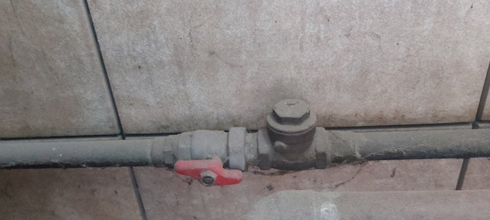

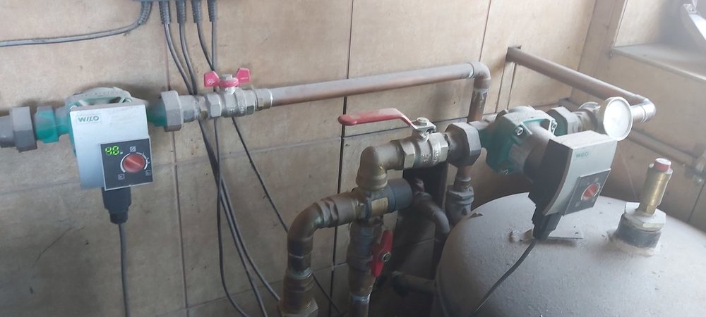

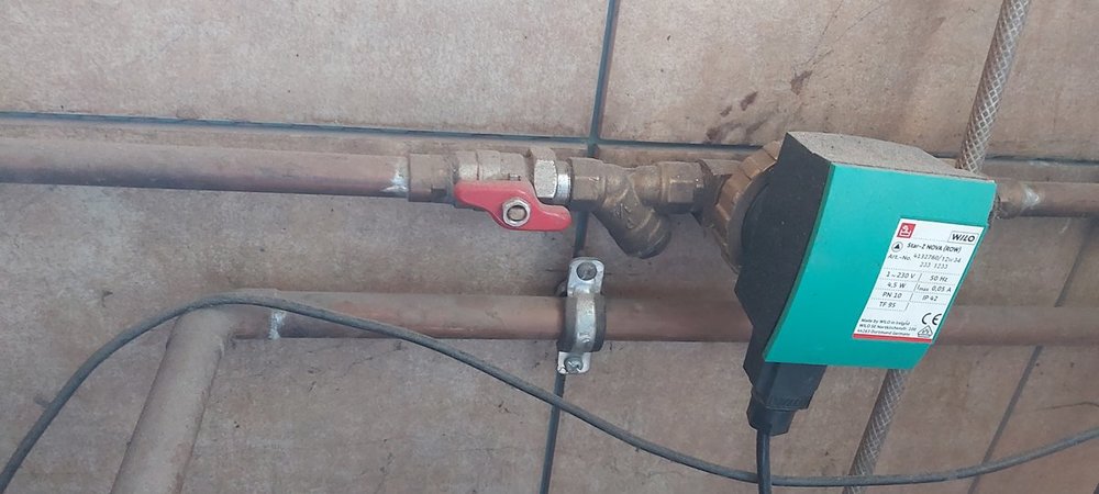

  11. Tak, to przy cyrkulacji. Jeszcze mam pompę która tłoczy woda chyba na dom już, i tam też nie ma filtrów.
