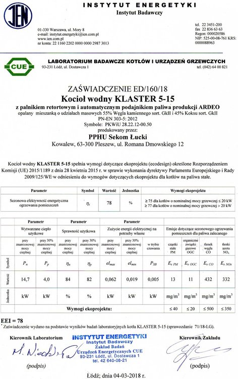

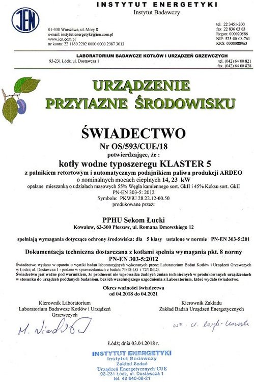

Można dorzucic Klaster5 -14kW  (wg ecodesign dokładnie 14,7kW, wg atestu V-ej klasy 14kW)
Poziome półki bez stada jeży z nawrotem spalin pod palnik, tylna komora osadcza na pyły, więc od góry nie czyścisz jak Cie miejsce ogranicza, wysoki z króćcem na 135cm
Tu sa palniki ardeo, jest wersja stała oraz obrotowa palnika w V-ej klasie seria azp-tr, z dosuszaniem, inna dystrybucją powietrza, spala jako paliwo podstawowe ekogroszek, ale poradzi sobie ze słabszym groszkiem oraz miałami węglowymi dzięki obrotowi zewnętrznemu nie ma ryzyka zacięcia.
Palnik do kotła 14kW montowany jest typ azp-tr 15kW
Jak sterownik ma być z internetem, to jest to już dopasowane pod SPPv2 (obsługa do 5pomp,siłownik zaworu, cz.wew,zew,spalin, internet)
Można dać z prostszym sterem automatycznym z opcja rozbudowy o moduły np. zaworu, gsm czy WiFi, te dodatki można dokupić później jak będa potrzebne
