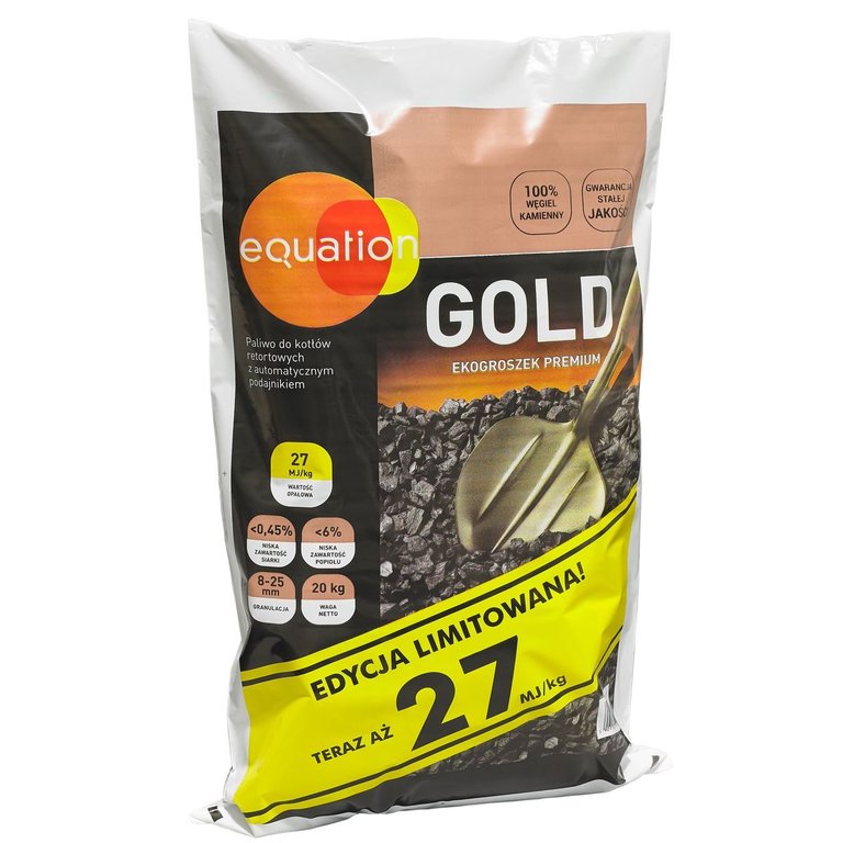

Można stawać na rzęsach, wysilać się, cudować aby palić czysto i oszczędnie.
Aaaalee ... , mając taki opał z Hipermarketu, certyfikaty...,  teraz dużo większa kaloryczność: 27MJ, edycja limitowana.
147815054_ekogroszek-cn2701-20-kg-equationmain.thumb.jpg.59d51281ec910600ebc1bac249e5e78b.jpg
To można być wniebowziętym z rozkoszy i zadowolenia, gdyby nie realne wyniki:
Popiół po zasypaniu wczoraj kotła (niecałymi) 20kg "ekogroszku" , po 24h kolejne czyszczenie i rozpalanie.
Dzisiaj zważyłem popiół.
Prawie cały kubeł, taki z cieniutkiej blachy, 12L z targu, ocynkowany popiołu. Na Wadze 7,6kg , odejmując wagę cienkiego kubełka, 0,6kg,
To po przeliczeniu daje zawartość popiołu 35%, nie licząc tych popiołów co kominem wyleciały...
I grzebane, szczapkami drewna deko popędzane w ciągu dnia...
Wychodzi na to że spaliłem poniżej 13kg węgla, i wyprodukowałem 7 kg popiołu z węgla o zawartości popiołu <6%
Chmm, Cud !
No to zamieszczam do skomentowania.

No to nie zazdroszczę. Ja zawsze biorę trochę węgla na próbę. Zresztą mam tak, że z rezerwą podchodzę do ofert węglowych w marketach. Bo w większości to trefna i droga oferta. Potem refleksja" nigdy więcej" , ale już za późno i pomęczyc się musi człowiek. Dlatego ja biorę pod uwagę opinie kolegów z forum którzy przestrzegają przed węglem marketowym czy firmami które są nierzetelne, bezczelne i nastawione na szybki, chamski zysk. Wyciągajmy odpowiednie wnioski i bądźmy psychicznie odporni na oferty naciagaczy. Hejka.
@BORA
Normalnie w tym sezonie węgiel mnie zaorał z ziemią.
Wydałem konkretne tysiączki a dostałem chłam.
Poważnie zastanawiam się nad gazem. Bo już nie mam opcji jak " walczyć z wiatrakami "
Dolniak ( jak znów przerobię górniaka na dolnopany )może zostać jako dodatkowa alternatywa ciepła + drewno / zrębka.
Aha! Opinie z forum/kolegów/netu są ważne tylko w tym ułamku sekundy w którym ktoś napisał.
Ja na początku miałem bardzo dobry ten "ekogroszek" equation gold, niestety następna dostawa 1T to chłam...
