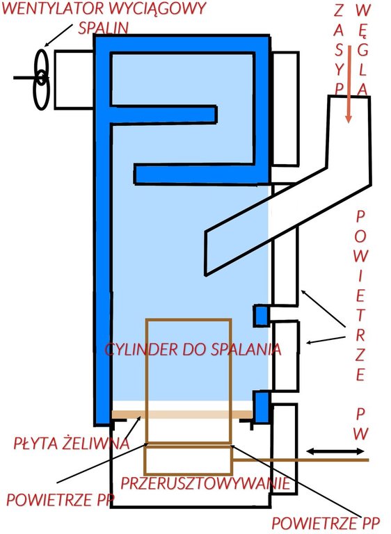

Forumowicze Szanowni ! Goglując natrafiłem na cud kocioł automatyczny z 1959 roku.
No i jakbym dostał z pięści w mordę... Wszystko co tu napisano to o kant ...
Dość że powiem że spala węgiel automatycznie, jak się zorientowałem, poprzez zgazowanie.
Nie chce mi się szukać i myśleć czy to zgazowywacz współprądowy, przeciwprądowy.
Mniejsza o to, ważne że działa, nic się nie zapycha, samo się podaje, samo reguluje (1959 ! Ameryka !)
Powinienem założyć osobny temat, ale chociaż kilka linków:
Po pierwsze Forum "Axeman Anderson 1959 130M _ Stoker Coal Boilers Using Anthracite _ Coalpail.com Forum"
https://coalpail.com/coal-forum/viewtopic.php?f=71&t=47637
Po drugie : pierwszy z 70-kilku filmów tego gościa, (resztę znajdziecie wchodząc w profil)
Człowiek przywiózł sobie dwa takie stare kotły, jeden z nich reanimował, i pali w nim z powodzeniem.
130000 BTU, to na kW jakieś ~38kw mocy.
Automatyka prymitywna, ale jak na 1959, kosmos...
Kocioł nie jest wcale duży, ma dużą podstawę i ogromny popielnik, żeby wielką skrzynię na popiół wsadzić na dno, do której
prymitywna stalowa żelazna suwająca się szufllada zrzuca poiół i spieki etc.
Tu nawet nie ma rusztu !
Zgazowywacz węgla automatyczny z wentylatorem wyciągowym zabudowanym w wylocie z pieca.
Temperatura spalin na wylocie jak się zorientowałem czytając te "forum" i oglądając filmy YT  to max 200 st.
Alee ..   hehe ... temperatura płomienia, kolor ... hehe ... Palimy Gaz 1800 st !
Wymiana ciepła w związku z tym gigantyczna, nawet w takiej przestrzeni jaką prezentuje ten kocioł.
Eeech...  Gdzie my jesteśmy ze swoimi kociołkami, w którym wieku ...

Gościu za bardzo dusi węgiel, powinien mniej sypać, a więcej powietrza dawać, coś jak tu :
https://www.youtube.com/watch?v=FijsG61wrpk&list=PLFU8SaWNbzx8eDt_qk-KI6Fh1Ac8JLe2m&index=32
Co nie zmienia faktu, że kawałek żelaznego cylindra rusztowany od dołu, dosypywany od góry węglem,
elegancko zgazowuje ... opał ...
I już, i nic tylko kawałek tego wsadzić przez drzwiczki zasypowe, albo popielnikowe do obecnego Naszego ! kopciuszka, i błękitne spalanie ! Voila !
A doczytałeś, że to na antracyt? A to oznacza, że nie da się tego spalić "brudno". antracyt pali się jak koks. Można to sypać na ruszt, a i tak zawsze będzie czysty niebieski płomień. Coś jak koks, tylko lepiej. I analogicznie jak dla koksu - wystarcza mały i prosty wymiennik. Nie ma żadnego porównania z węglem.

Tu nie chodzi o popiół, ani kaloryczność, tylko zawartość części lotnych. Jak już mowa o Ameryce, to tam antracyt nazywany jest też węglem "suchym". Z takiego węgla nie ma żółtego i długiego płomienia, tylko krótki niebieski, nawet jak palisz w kotle zasypowym lub dorzucisz sobie parę bryłek do kominka ? Ten węgiel po prostu nie smoli i nie dymi, więc cała ta zabawa z powietrzem, jak w naszych palnikach, jest tam zbędna, tym samym prosty kocioł spala czysto.
@ HarryH
Muszę to przetrwawić, Pewnie trochę inny węgiel mają na antypodach.
Jednak "patent" ze zgazowaniem automatycznym zwala z nóg.
Toż to rozwiązania "holzgas" z okresu dwóch wojen ...
Brakuje tylko jeszcze produkcji benzyny z węgla ...
Idem spać ....
Źle się wyraziłem - antracyt właśnie się nie zgazowuje. To typ 42, gazu może tam być tylko 3 procent. I nie trzeba go zgazowywać, by spalić czysto. Dla porównania w węglu gazowym i gazowo-płomiennym tego gazu może być 10 razy więcej.
W Polsce było tylko 1 złoże takiego węgla w Wałbrzychu. Jeśli wogóle coś takiego można kupić w Polsce za rozsądne pieniądze, to od ruskiej mafii z Donbasu. W UE nie używa się antracytu jako węgla energetycznego, a już w USA i na Ukrainie tak, a nawet elektrownie są na antracyt.
3 godziny temu, HarryH napisał:
 tylko zawartość części lotnych.  Z takiego węgla nie ma żółtego i długiego płomienia, tylko krótki niebieski, nawet jak palisz w dorzucisz sobie parę bryłek do kominka ?
Z każdego nie będzie jeśli będzie odpowiednia ilość tlenu w stosunku do paliwa. W antracycie jest mało części lotnych więc potrzebuje mało tlenu...
Bzdury opowiadasz, trzeba znacznie więcej powietrza, bo udział węgla jest 97%. Skończyłeś już podstawówkę? W 7 klasie to jest na chemii.

Tu macie Panowie łopatologicznie zobrazowane na czym polega spalanie poprzez zgazowywanie.
U góry nic się nie pali oprócz gazu, ze zgazowania węgla, drewna etc ...
U dołu się pali i żarzy i wytwarza CO do spalania na górze, jak w kuchni gazowej.
Na dole jest wyrzucany cały ten zład co nie chciał się spalić.

A gdyby zrobić z tego kocioł zgazowujący, wzorem "Axeman Anderson" ... ?

Nie ma mowy o brudnym spalaniu. Na Filmach "Axeman..." widać że jest żar prawie do samej góry. I błękitne płomienie gazu pomieszane z czerwonym. Ale to kwestia grubości żaru i regulacji procesu palenia. I spalanie na błękitno. Co zresztą na wielu filmach widać. A już wogóle można zapomnieć o sadzy, etc. Ja bym chętnie przygarnął taki kocioł.
Albo właśnie kombinuję ....
Kiedyś kilka lat temu kombinowali z taki podajnikiem do węgla i okazał się, że to nie wypał.
Bryłki węgla mają dużą bezwładność do nagrzania się po dołożeniu będzie albo kopcić dymem  albo sadzić.(w parowozie węgiel jest dokładany w cięnkiej warstwie na żar i też dymi sądzi)
Chyba, że ten cylinder będzie w środku święcił na biało.
@Alewalneło2
To nie jest tak jak prawisz. Wystarczy że warstwa spalanego węgla jest na tyle gruba/ cienka ile trzeba + odpowiednia
ilość powietrza nad rozżarzonym do białości spalającym się/ skoksowanym węglem, i można małymi porcjami, bardzo małymi dosypywać na górze, jednocześnie systematycznie usuwając popiół dołem. I cały czas cały "pic" tego palenia,
polega na zgazowaniu opału. Nie palimy na górze węgla ale gaz.
I to jest najlepsza metoda spalania węgla, znana również jako "Metoda Babci po pół Szufelki.
W "Axeman... Babcię Zautomatyzowano w 1959 roku.."
Prostota tego rozwiązania powala na kolana, ewentualne spieki są wypychane do popielnika
dołem, razem z popiołem i skałami. Nic się nie zapycha, żadna zawleczka nie zrywa.
