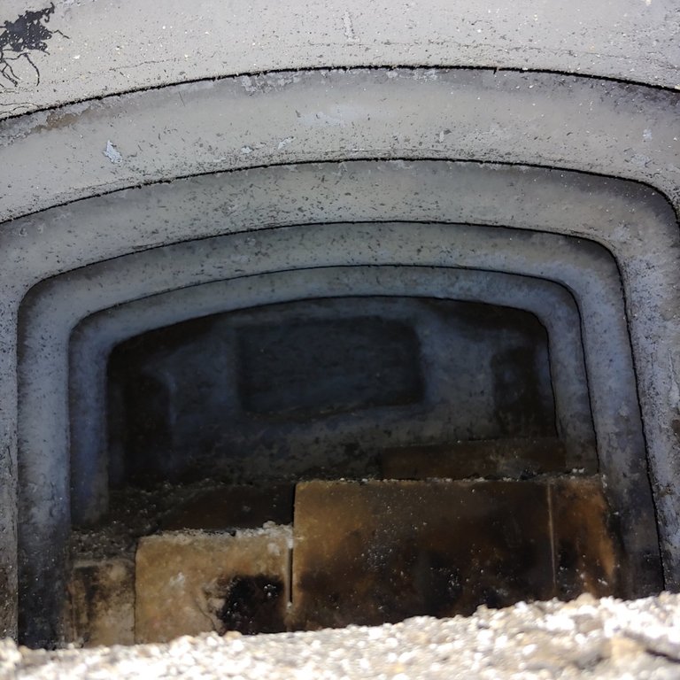

Załączam fotki węgla i węglowych wacików. To wszystko po niecałych 2-ch dobach od czyszczenia wymiennika. Hurtowe ilości lekkiej "watowatej sadzy". Czyściłem na palącym się kotle bo zatkało na amen wymiennik i rurę wydechową.
Cudem odetkałem rurę obstukując i wyciorem grzebiąc. Ale ile kopcia zanim cug się pojawił ... Masakra z tym węglem.

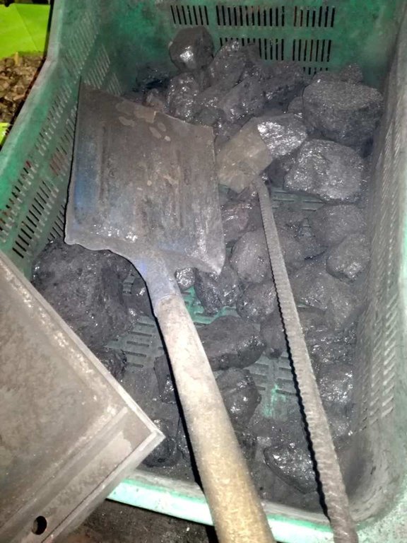

Sluchajcie, nie chcę być na NIE ale...Lopata sadzy??? Jaki jest sens ?  Tylko i wyłącznie taki że stwierdzimy że da się? No gdyby faktycznie by to sie czysto spalalo to OK, ale łopatka sadzy to chyba nie rwie zadu. A co bedzie w czopuchu i kominie po spaleniu tony? To moje podsumowanie. Ale wg Was jest pogadane i wyjaśnione...Sorki.
Łopata sadzy tak ! Na TYM WĘGLU !  Normalnie nie mam takich efektów. Lekko przyprószony wymiennik sadzą.

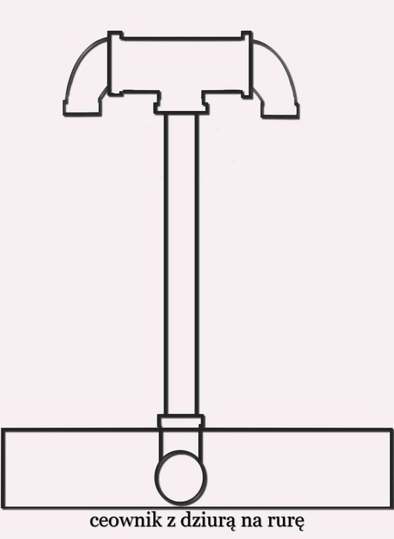

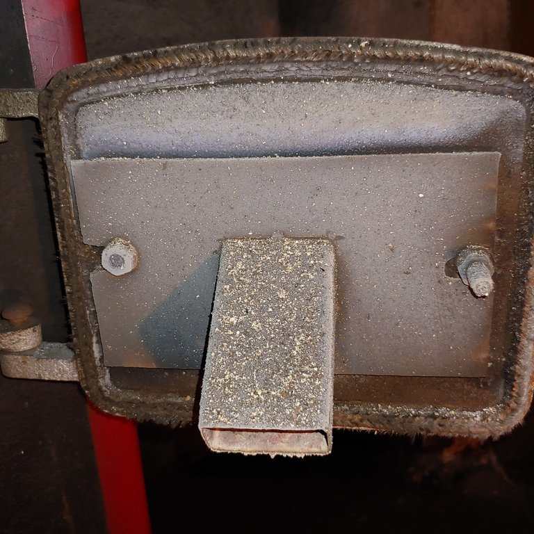

Pokusiłem się zmontować naprędce z rurki i kształtek hydraulicznych czerpnię powietrza znad rusztu ( pałętały się po zakamarkach "przydasie" rurki...).
Palę, dwa razy sprawdzałem wymiennik, jakby znacznie lepiej, czyściej.
Okaże się po południu na jak długo wystarczył zasyp, i efekty ....

Jest Lepiej, chyba sporo zasługi w tym czerpni powietrza spod rusztu. Są "koty" ale nie zatykają kotła.
Czerpnię muszę zrobić zaraz pełnowymiarową/większego przekroju.
Ta jest z rurek ćwierć cala, bo takie miałem pod ręką, ale sporo zmieniło w spalaniu ...
Azymut jest dobry, powietrze wali spod rusztu przez rurkę pod szczelinę gdzie uchodzą gazy ... , tam zawsze brakowało powietrza.

Nie wiem dlaczego, ale opanowałem spalanie tego węgla z "Marcela".
Dużo PW  daję zanim się nie skoksuje, i jakoś idzie. Nie ma kotów, trochę sadzy sypkiej, którą przegarniam z wymiennika z powrotem do kotła do spalenia. Ale to niewielkie ilości. Popiół sypki jak mąka, prawie sam przelatuje przez ruszt żeliwny.
Tak myślę że ten "cyrk" z "kotami w wymienniku" powstał w wyniku zmieszania węgli na początku, starego z nowym.
Bo teraz jest znośnie. No i palacz się nieco nauczył kolejny raz .....
Marcel zarąbisty, przegonić pełny zasyp na PW 2-3h , i spokój na kilkanaście godzin przy obecnych temperaturach.

Dzisiaj jednak mam patent jak wyczyścić wydech pieca i komin bez rozbierania rur wydechowych i wchodzenia na dach.
Trzeba po prostu czyścić kociołek i, etc... od strony palacza i palić takim ciężkim węglem jak Ja.
Nic to że parę, parenaście razy fuknie przez popielnik, zaczadzi przy zasypywaniu kotła, pomimo wyczyszczenia co się da przez drzwiczki. Trzeba tak długo kombinować, czyścić i cudować od strony kotła, dokąd tylko jeszcze coś cugu jest, aż Nareszcie Pierdyknie tak jak Mnie Dzisiaj ....
Po kolejnym czyszczeniu kotła i zasypie węgla komin i kocioł dał za wygraną, i dostałem w ryj chmurą sadzy, popiołu i dymu oczywiście z efektami hukowymi i cug super się zrobił...  , i idę zaraz idę pod prysznic ...
Popiół mam nawet pod stopami w kapciach i w nosie, gaciach....
