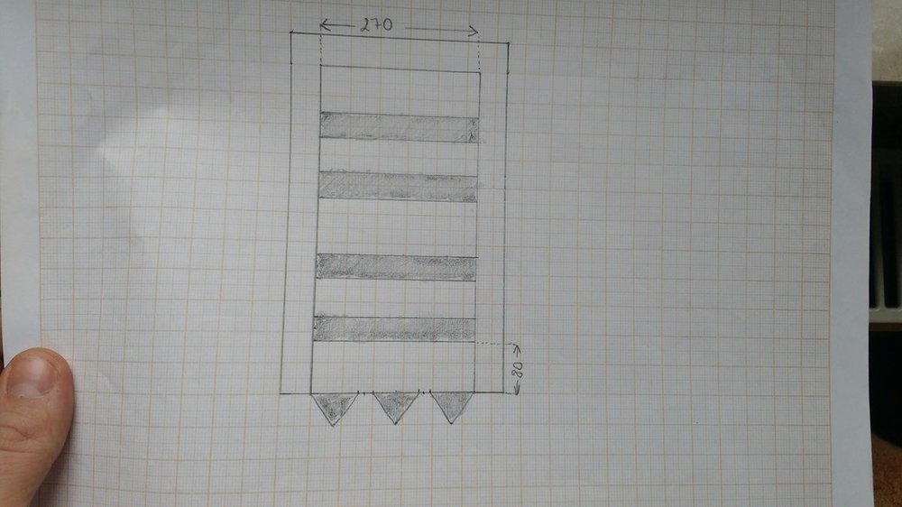

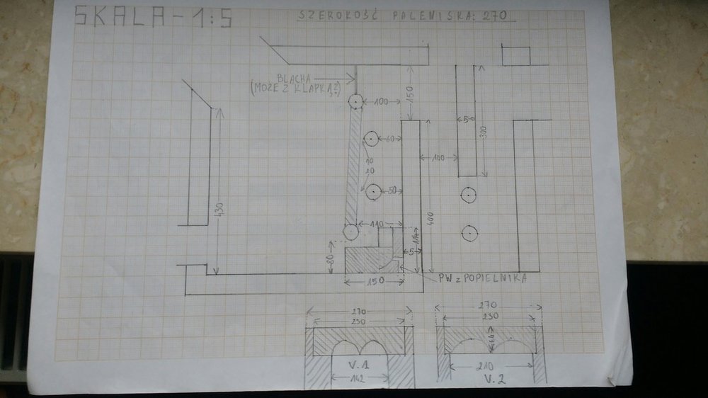

 Witam.
Chce przerobić swego GS na DS, oczywiście tak że w przypadku niepowodzenia będę mógł wrócić w każdej chwili do wersji pierwotnej.
Dom murowany piętrowy, tylko 1 piętro grzane ok 80m², komina ok 11m pięknie ciągnie, instalacja grawitacyjna na stalowych rurach z grzejnikami żeliwnymi w tym jedna Alu pomyłka w łazience...
Piec rzemieślniczy ok 10lat, wodny ruszt. Drzwi zasypowe pod skosem, drzwi dolne, oraz drzwi popielnika na samym dole (popielnik nie został ujęty na rysunku), wyczystka nad drugim prostokątnym wymiennikiem. Palone będzie głównie drewnem choć będę przeprowadzał testy na węglu, może okaże się mniej problematyczne i bardziej ekonomiczne niż drewno.
Chce zrobić coś ala palnik MPM wydaje mi się że V.1 tylko musimy brać pod uwagę bo V.2 będzie za duży.
Wszystkie zmiany naniosłem na rysunku
 Kreskowanie to szamot. Chcę od samej góry paleniska, a 1 rurą wstawić blachę, w przyszłości jeśli przeróbka zda egzamin wstawię tam klapkę krótkiego obiegu jeśli będzie problem z zadymieniem. Od rury pierwszej w dół, płytę szamotowa gr. 30mm aż do 4 rury. Rura 2 i 3 znajdą się w komorze rozprężnej. PP podane przez drzwi zasypowe, PW przez popielnik tylko że po całej długości rusztu są 2 szczeliny na popiół itp. na końcu zostaną zatkane szamotem ale od drzwi do palnika będą odkryte dla czyszczenia paleniska.
1. Czy te rury i rozmiar komory rozprężnej będzie ok?
2. Wymiar wlotu do palnika w V.1 będzie wynosił szer. 142mm x wys. 80mm. Mało, dużo?
Wysokość można zmniejszyć o 2-3 cm od góry prze kawałek płyty szamotowej, lub 3cm od dołu kładąc 3cm płytę szamotowa na ruszt do tak aby kończyła się razem z bocznymi ściankami palnika.

rurkę  na której stoi płyta szamotowa nad palnikiem wirowym musisz albo odizolować szamotem od dołu albo całkiem wyciać i zaspawać inaczej to nie bedzie banglać. a tak to ok.

Ja bym zrobił tak jak  na zdjęciu, szczególnie gdy ma być głównie drewnem palone.
Te opłomki się zniszczą w tym miejscu. Tam wystąpi taka temperatura i przepływ płomieni że najpierw będzie gotowało wodę w nich a następnie ulegać będą powolnym odkształceniom że względu na różnicę temperatur pomiędzy spodnią a górna częścią co w konsekwencji doprowadzi do zerwania spawu. Niestety bez wycięcia drugiej opłomki niewiele da się zrobić. Ale na początek poeksperymentuj wg pomysłu @FireFlame.
Szamot wcale nie jest potrzebny do prawidłowego działania DS choć w sposób znaczący podtrzymuje temp.
Istotne jest prawidłowe zmieszanie powietrza z powstałym gazem i to w odpowiedniej proporcji i temperaturze.
Powodzenia

Czym uszczelnić szczeliny między blachą a kotłem?
Jakiej średnicy kanały na PW? Będą dwa.
Klej/uszczelniacz do kominków powinien wystarczyć na czas prób.
Co do PW to zależy od tego jakie podciśnienie uda się uzyskać w "palniku" ja stosowałem ok 5cm2 na stronę z tym że z regulacją co pozwala dozować PW.
Kurczę sporo, przy jakiej mocy kotła? Nie będę miał jak podać tyle PW bo mam tylko te szczeliny w ruszcie. Jak dobrze rozumiem dwa otwory 5x5cm? Od góry przez wyczystke to raczej nie zadziała...
5cm2 to otwór fi28mm na każdej stronie. Generalnie rzadko kiedy przesłona jest na full otwarcia, zwykle jest to otwarte w 1/3 innymi słowy dwa otwory 2x1cm powinny wystarczyć pod warunkiem że nie zasypie ich popiół
Do PW mam 4 otwory , każdy fi ok 18mm i wystarczają.

Przegródź ten kociołek z góry na dół, i zrób z niego dolniak, zobaczysz czy ci pasuje takie palenie i czy wystarcza mocy, etc.
Palnik sobie możesz podrzeźbić później, i wsunąć w otwór na dole. Tak na szybko jakbyś przegrodził, to możesz cienką szamotkę z tyłu otworu postawić na pionowej ściance kotła, polepszy dopalanie. A tą płomieniówkę/rurę na dole, też można w przyszłości osłonić szamotką, odpowiednio zabudowując wylot ognia. Ja się tylko obawiam że 10-letni kocioł już jest nieźle wyeksploatowany, i ...
może długo nie wytrzymać liftingu.
Ja tam zresztą obecnie nie mam obecnie żadnego palnika na dole przegrody w moim dolniaku, w obliczu jakości paliw jakimi przychodzi palić, certyfikowanych zresztą...
Może inni koledzy się wypowiedzą posiadający kotły z podobnymi do twego wybranego palnika,
i podzielą doświadczeniami z grzania.
