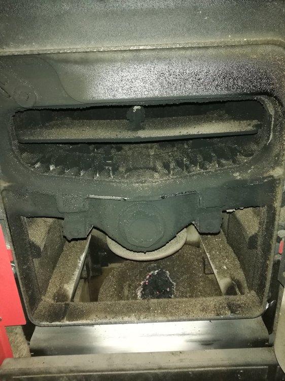

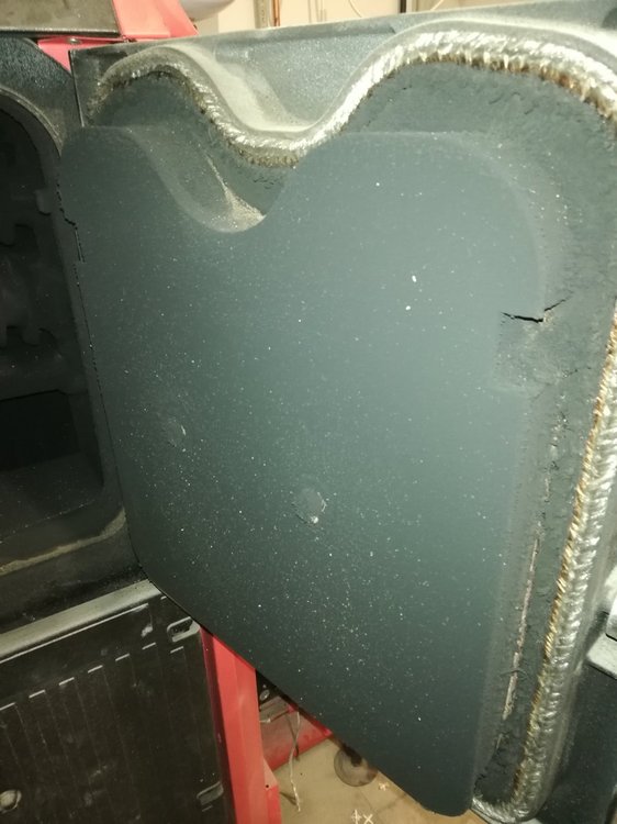

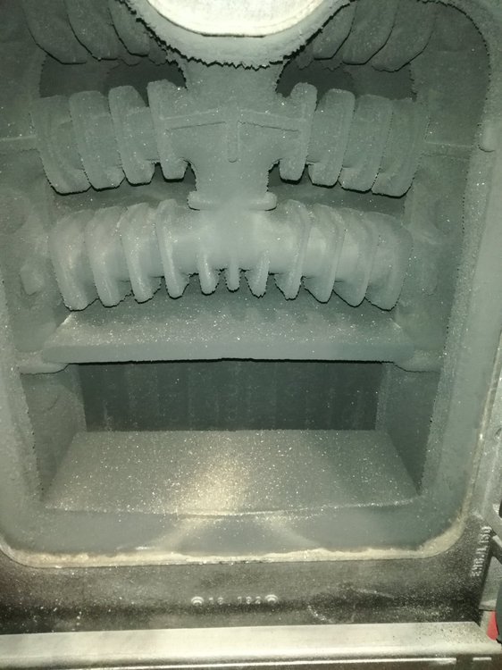

Dzień dobry. Mam lekki problem z paleniem w swoim kotle. Kocioł to Klimosz Combi S3, 16KW. Palę pelletem. Temperatura na kotle waha się od 60 do 75 stopni. Temperatura CO jest ustawiana wg krzywej pogodowej. Podczas palenia, w kotle tworzy się smoła i sadza. Po zmniejszeniu siły wentylatora i odsłonięciu do mniej więcej 75% klapki na wentylatorze, nie kłębi mi się już dym w kotle, problem smoły się zmniejszył, ale nadal gromadzi się sadza. Co robię źle?

Pelletem można ale to utylizacja w tym palniku. Producent badania kotła robił na węglu. Poza tym to co piszesz nie ma sensu. Pogodówka ma sterować mieszaczem a zawór termostatyczny nie ma nic wspólnego z rodzajem paliwa. Musisz mieć ładnie namieszane w instalacji. A to całe smolenie to od tego że pewnie palnik działa na niskiej mocy.

Jak już poprzednicy napisali ten palnik nie nadaje się do czystego pelletu - możesz np. wrzucać maksymalnie do 1/3 pelletu na ekogroszek czyli np. 2x25 kg ekogroszku a na to 15 kg pelletu przy zasypywaniu zasobnika - wtedy się samo wymiesza i spalisz jedno z drugim a ekogroszek ładniej się wypali z tymi peletami niż czysty.

No to pasuje jak masz niewielki dom i duży palnik to kocioł się odstawia i smoli. Przy węglu będzie jeszcze gorzej. Ile tam metrów ogrzewasz? Podłoga czy kaloryfery?

Przy ekogroszku powinno być lepiej bo będzie do spalenia znacznie mniej gazów, przy tej sytuacji ja bym polecał niskokaloryczny, tańszy węgiel z dużą ilością popiołu  - wtedy pójdzie go mniej na podtrzymanie [i kopcenie] bo popiół trzyma żar i rzadziej będzie trzeba z podtrzymania korzystać.
