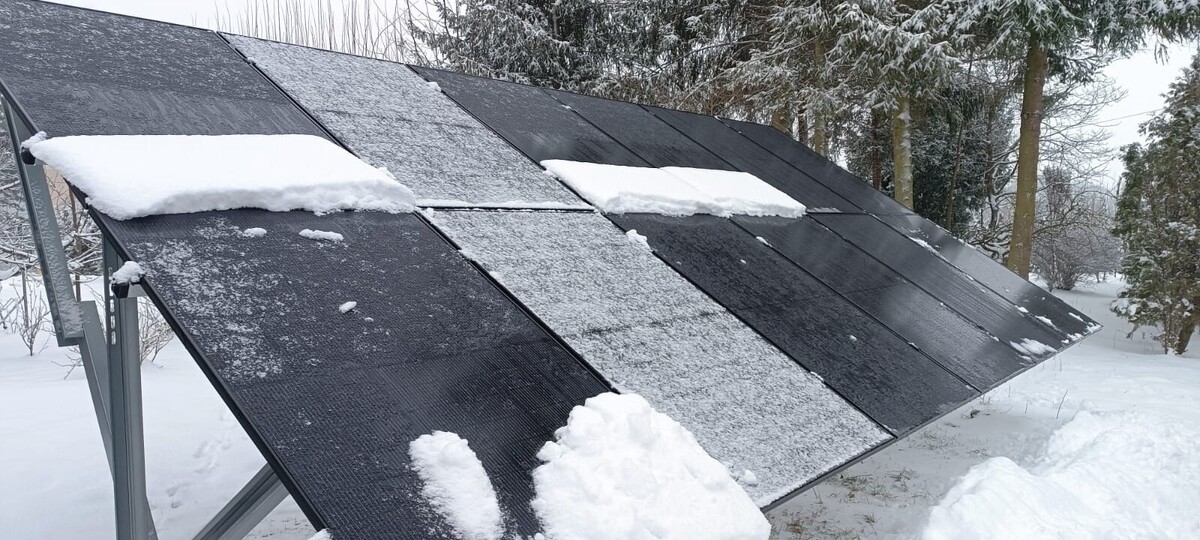

Szanowni koledzy/koleżanki,
Instalacja PV u mojego ojca (5,4 kW + magazyn energii 5kW), wykonana w grudniu 2024, oddana do użytku w styczniu 2025 - włączona już do sieci, działa i produkuje energię. Podczas pierwszego opadu śniegu, wystąpiło takie zjawisko (jak dla mnie dość dziwne) - dwa widoczne na zdjęciu panele są pokryte śniegiem lub szronem, na pozostałych nie występuje takie zjawisko. Pierwsza myśl była taka, te 2 sztuki mogą być uszkodzone, nie działają prawidłowo, itd. itp. W aplikacji FoxCloud 2.0 nie ma / nie znalazłem możliwości sprawdzenia, czy wszystkie PV działają prawidłowo i produkują energię - chyba że czegoś nie wiem, ale mnie się taka opcja nigdzie nie pojawiła. Wczoraj był serwis wezwany przez ojca do wzmocnienia konstrukcji na której osadzone są PV (na mocnym wietrze 80-100 km/h się troszkę gibała i wpadała w rezonans - musieli ją wzmocnić). Serwis sprawdził swoim oprzyrządowaniem każdy z paneli i stwierdził, że wszystko jest w porządku i wszystkie panele pracują na 100% / z ich pełną mocą - mimo wszystko widoczne na zdjęciu zjawisko nie daje mi oraz ojcu spokoju.
Może spotkaliście się z takim przypadkiem i możecie wyjaśnić nam, co się stało, czy sytuacja może się powtórzyć i czy w ogóle jest się czym martwić i zawracać sobie głowę? Będę wdzięczny za pomoc / informację w tym temacie - dziękuję 😊

Obstawiam że po prostu środkowe panele miały cieplej od ziemi i tam pierwszy zjechał śnieg a skrajne wolniej się topiło i nie zjechał
Po prostu to są dwa panele o innej mocy. Mają takie same wymiary, ale ich moc jest na przykład o 45W mniejsza od pozostałych. Trzeba by sprawdzić dokładnie symbol na naklejkach, o ile są prawidłowo naklejone 😀. Na przykład panele Jinko Solar są dostępne w kilku zbliżonych mocach 445W, 450W, 480W i 490W. Wyglądają identycznie więc łatwo się pomylić.
Bardziej bym obstawiał różnicę w powłoce paneli, jakieś natłuszczenie lub inny problem z hydrofobowością pozostałych sztuk, na których możliwe że zalegał śnieg i chronił przed oszronieniem.
Trzeba by się dokładniej przyjrzeć i zrobić kilka zdjęć, ale bez śniegu. W mroźny poranek, kiedy wszystkie panele są oszronione, zwrócić uwagę, czy szron na tych dwóch panelach jest taki sam jak na pozostałych i potem zrobić drugą fotkę, gdy instalacja zaczyna robić prąd i szron znika.

Rozpiąć te panele + sąsiednie i pomierzyć miernikiem, czy równo produkują (po oczyszczeniu ze szronu/śniegu).
Ja bym obstawiał swoją teorię 😀. Panele są łączone szeregowo i instalacja pracuje z mocą najsłabszego ogniwa, czyli tej reszty nieoszronionej i one mają po 450 Wp, natomiast te dwa oszronione mają większą moc 490 Wp i moc ta nie jest wykorzystana w pełni, dlatego są zimniejsze i szron się trzyma dłużej. Instalacja będzie działać prawidłowo, jedyna strata to kasa inwestora, ale w sumie chyba niewielka, bo różnica w cenie pomiędzy panelami też nie jest duża. A jeśli ktoś chciał się pozbyć zalegających na magazynie dwóch sztuk po 490Wp to nawet zysk 😀.
Jak w panelach będą przepalone diody (na zwarcie) to taki będzie efekt jak na zdjęciu na górze. Dlatego pisałem o pomiarach.
Inwestor musiałby być w jakiś sposób ograniczony, jeżeli pozwoliłby sobie zainstalować panele różnych mocy na jednym stringu.

Nic mu nie jest po prostu śnieg zjechał w całości z dolnego a na górnym nie miał pędu i część została. Panel dolny ma wyższą temperaturę bo jest niżej i nie chłodził go wiatr. Środkowe panele miały cieplej więc śnieg zjechał cały zanim się rozpuścił, bo miał większą masę od tego na skrajnych panelach więc i energia była większa by zerwać wszystko na raz.
Tu nie ma żadnej magii czy różnych rodzajów paneli. Jeśli byłoby tak przy -10 na zewnątrz to można doszukiwać się winy paneli.
To tak jak przy obciążeniu wiatrem krawędzie mają inne obciążenie i też można dopatrywać się ile śniegu zostanie zwiane przy opadach a ile zostanie
Edytowane przez szakallo
Im dalej od pierwszego posta, tym bardziej problem jest przekręcany 😀. Przypomnę, że nie chodziło tutaj o śnieg, który zjechał szybciej lub wolniej, w całości, czy do połowy, tylko o nietypowy wygląd dwóch paneli, które są równo oszronione i zdecydowanie różnią się od reszty.
@MacG Minęło już trzy tygodnie, w tym czasie było wiele mroźnych dni, więc przydały by się nowe foty potwierdzające, że problem nadal jest aktualny. Najbardziej wiarygodne byłoby zdjęcie bez śniegu, zrobione rano, gdy szron zaczyna topnieć na panelach.
Na panelach ośnieżonych zamarzła woda, na pozostałych nie zamarzła, dzięki czemu śnieg zjechał. Temperatura koło zera i jakieś niewielkie różnice w pracy paneli które spowodowały różnice temperatury
Po prostu zjechal z tych dwoch panelow snieg o dzien wczesniej,czy pozniej,z tego powodu sa inaczej oszronione niž pozostale.

Może ma hot-spoty.
