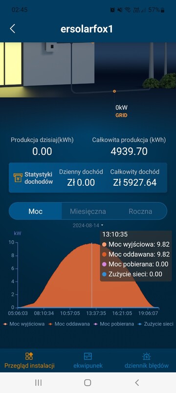

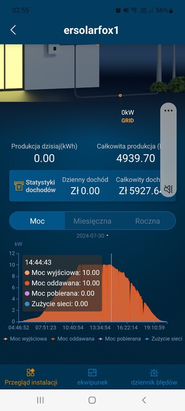

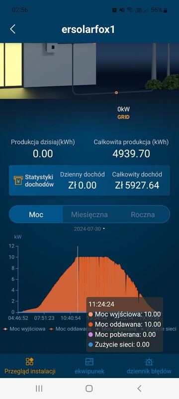

Ja jestem pozytywnie zaskoczony mocą instalacji na bifacjalach. Jak już wspomniałem według certyfikatów paneli powinna być 18x550 =9900kWp , ale w idealnych warunkach, czyli praktycznie nieosiągalna. A zobaczcie wybrane wykresy mocy z 30.lipca i 14.sierpnia. W lipcu przez ponad 3 godziny falownik obcinał górę do 10kW, gdyby miał większą moc, zapewne moc generowana przez panele zapisałaby się na wykresie jeszcze większa.
Bardzo pozytywnie na moc wpływa też doskonałe chłodzenie paneli umieszczonych wysoko nad gruntem, jak widać na wykresie mocy(częste wcięcia, spadki mocy) tego dnia wiatr przeganiał małe chmurki, które momentami przysłaniały słońce.
Z kolei 14.sierpnia niebo było bezchmurne cały dzień, zero wiatru i widać na wykresie, że moc generowana przez panele już nie przekracza 10kW.
Wychodzi na to, że moc podawana w certyfikacie paneli bifacjalnych dotyczy tylko jednej strony, a to co od spodu wpadnie, to dodatkowy bonus zależny od sposobu montażu
Pamiętaj że to nowe panele i w pierwszym roku stracą około 10%
Moje Jasolar 5,5kw miały na samym początku nawet 6kW mocy na wiosnę teraz 5,5kW mam tylko jak jest naprawdę super pogoda czyli zimno i czyste niebo w kwietniu a panele mają 3 lata prawie

Szkoda, że przyjęto zasadę, aby moc instalacji określać na podstawie mocy paneli, a nie mocy falownika. Wtedy można by na legalu montować więcej paneli,  tyle, ile tylko zdoła uciągnąć inwerter pod względem napięć maksymalnych na poszczególnych stringach. Panele są coraz tańsze i ja mógłbym spokojnie dać 20kWp na tym inwerterze i miałbym na wykresie mocy pole  trapezu. Teoretycznie bym tracił na obcinaniu mocy przez falownik, ale w praktyce w ogólnym rozrachunku byłoby to dla mnie korzystne, mieścił bym się w mocy przyłączeniowej, którą mam w umowie, no i miałbym więcej mocy do autokonsumpcji, a to na nowych zasadach rozliczania jest najważniejsze.  W słoneczny dzień, to ta ilość paneli, którą mam, w zupełności zaspokaja moje zapotrzebowanie na moc, ale gdy jest pochmurno, gdy pora roku się zmienia, to brakuje tej mocy i licznik rejestruje pobór.

Zobaczymy jak to będzie. Dostęp do całej instalacji mam idealny i lubię obserwować 😀. I z moich obserwacji wynika, że duży wpływ na wydajność ma wiatr, zapewne chodzi tu nie tylko o lepsze chłodzenie, ale też o lepszą przejrzystość powietrza. Dlatego porównywanie wydajności rok do roku w niemal tych samych dniach miesiąca, jest obarczone sporym błędem, co pokazałem kilka postów wyżej. Wprawdzie było troszkę różnicy w kącie padania promieni, bo to było 30. lipca a 14. sierpnia(co ważne-tego samego roku), ale różnica wydajności jest spora i nie sądzę, aby panele przez dwa tygodnie tyle straciły na wydajności.
Wdaje mi się, że cyrkulacja mas powietrza na dużych wysokościach ma też znaczący wpływ i wystarczy napływ pyłów znad Sahary albo jakiegoś wulkanu i mimo słonecznej pogody promieni mniej wyląduje na panelach. Już nie chodzi nawet o takie skrajne przypadki, a o normalne zanieczyszczenie powietrza, które też jest zmienne.
Zobaczymy w przyszłym roku, czy uda mi się złapać takie mocno obcięte  kopce kreta na wykresie 😀
