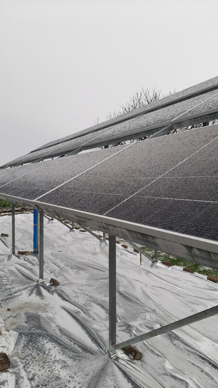

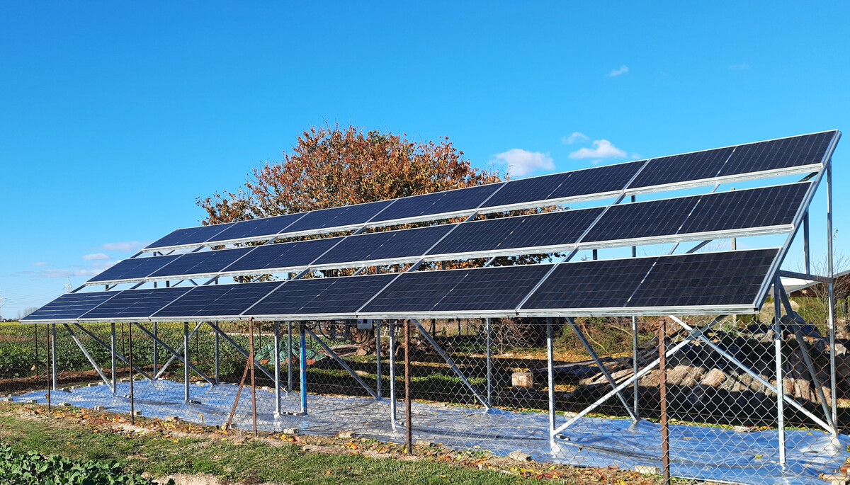

Wyspawałem sobie taką eksperymentalną konstrukcję pod panele PV . Chciałbym tu zdać relację, jak to się sprawdzi w dłuższym okresie użytkowania, może to się komuś do czegoś przyda 🙂 . Panele bifacjalne 18 sztuk (szkło z obu stron) Jinko 550W Srebrna Rama Bifacial Glass-glass JKM550M-72HL4 oraz  Falownik FoxESS T10 G3. Całkowita moc instalacji to 9,9 kWp. Konstrukcja z ocynkowanych profili stalowych 60x40x1,5. Konstrukcja bez poprzeczek pod panelami, aby nie zakłócać/zacieniać modułu pv od spodu przy odbieraniu światła odbitego od ekranu z folii alumniowej. Półmetrowe przerwy między rzędami paneli, aby zwiększyć dopływ promieni słonecznych pod spód na ekran, a także, aby umożliwić łatwy zrzut śniegu zimą, no i napór wiatru na konstrukcję jest mniejszy.

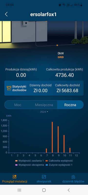

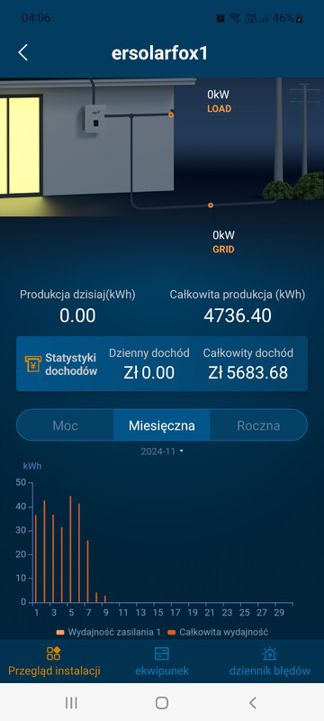

Jak na razie instalacja spisuje się bardzo dobrze, chociaż ciężko ocenić, bo wydajność wszystkich instalacji w tym rekordowym roku jest duża.
Do screeanów z wydajnością dodam taką uwagę, że ten ekran z folii aluminiowej pojawił się dopiero pod koniec października. Instalacja uruchomiona 28lipca 2024r.
Niech nikogo nie zmyli całkowity dochód w złotówkach pokazywany na zrzucie wydajności 🙂 , po prostu nie mając rozeznania podczas uruchamiania aplikacji wpisałem realną cenę 1,20 zł za kWh, czyli tę, którą płacę PGE, natomiast oni mi płacą ok. 0,25 zł za kWh, czyli pięć razy mniej! Ale nadrabiam to auto konsumpcją i zwiększoną produkcją.
Jeśli nie liczyć własnej roboty, to koszt tego eksperymentu wyniósł około 17tys. zł, ale mam nadzieję, że mi zwrócą 6tys. z programu Mój Prąd 6.0, no i od podatku odpiszę około 1,7 tysiaka.

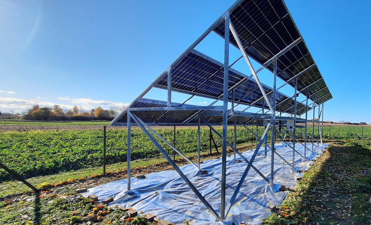

Trzy pytania - jak to wygląda gabarytowo?
Jaką folię dałeś na grunt?
Jak zakotwiczyłeś tego "latawca"

Z tym zrzutem śniegu przy takim nachyleniu jest rzeczywiście problem? Wygląda ze sam powinien zjechać.

  Jeśli chodzi o spawanie profili ocynkowanych, to najpierw trzeba zedrzeć ocynk taśmówką w miejscu spawania, a potem nałożyć po pospawaniu ocynk w płynie i nawet wtedy spawanie nie jest komfortowe. Natomiast z cienkościennych profili nie da się zrobić w prosty sposób skręcanej konstrukcji, za mała sztywność, a w spawanej ramie styki są spawane szczelnie naokoło, więc sztywność konstrukcji jest największa. Konstrukcja skręcana musiałaby być cięższa dwa razy, co przy dzisiejszych cenach stali robi różnicę.
@sambor Gabaryty tak z głowy - długość 13,5m szerokość po skosie razem z panelami 3,6m , wysokość 1,4m na dole i jakieś 3,6m na górze. Wysokość uwarunkowana przez częstą uparwę kukurydzy za płotem no i troska o jak największe nasłonecznienie ekranu pod spodem.
Folia aluminiowa para izolacyjna grubość 1mm i jest to w zasadzie prowizorka, miał być biały grys, ale nie mam na razie dostępu w przyzwoitej cenie, a folia mi została od izolacji dachu, więc jakby za darmo. Zobaczymy ile wytrzyma.
Zakotwiczenie oficjalne to zakopanie konstrukcji w ziemi, żeby nie dawać pretekstu do żądania pozwolenia na budowę, ale przezornie przyspawałem do każdej nogi na samym dole poprzeczki i dałem gruchę z betonu, na górze ubita skoczkiem ziemia.
