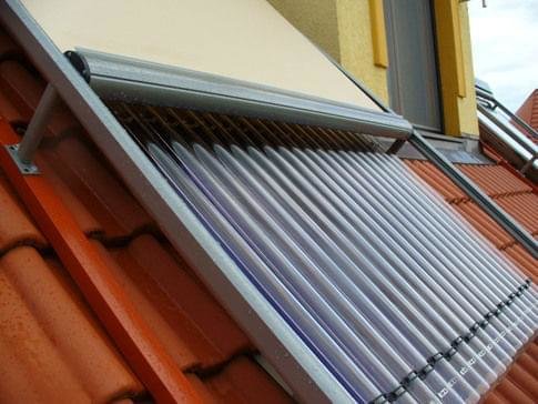

Witam.
Zalegający śnieg na kolektorach próżniowych to faktycznie problem.
Wielu zastanawiało się jak pozbyć się śniegu z zasypanego kolektora
Ale jeden z moich klientów rozwiązał to tak:
Jak widać "polak potrafi", to pierwsza wersja będą następne bardziej wyrafinowane.
To nad kolektorami to roleta na lato.
pozdrawiam
Witold
Tu jest powiększenie

Witaj,
ze zdjęcia trudno sie zorientować na czym ten patent polega. Możesz go krótko opisać?
Na miniaturce zdjęcia faktycznie ale na powiększeniu wyraźnie widać kształt wykonany z tworzywa, to takie grabki zgarniające śnieg.
pozdrawiam.
Witold

Ja coś podobnego sobie zainstalowałem miesiąc temu: 2b64c68a67c87c88.jpg
Tylko szczotki nie ma ;]

A czy możecie podać koszt montażu takiej rolety ( całkowity koszt ).
Bo z moich doświadczeń przy drogich roletach to nigdy nie wychodziło to na plus po wielu latach.
Może macie do czynienia z jakimś tańszym rozwiązaniem.
To samo szczerze mówiąc wygląda podobnie z odśnieżaniem kolektorów, jak to jest parę złotych to nie warto zawracać sobie głowę odśnieżaniem.

Z faktury robocizna wychodzi ok 550 PLN/m2. Sam bym jej nie montował po tym co widziałem ile zajął im montaż. Żałuję tylko, że nie pomyślałem o takiej rolecie jak kupowałem kolektory, bo ponoć można dostać na nie dotacje jak się uwzględni we wniosku ;[ Tanie to to nie jest, ale przynajmniej mam spokój z przegrzewaniem się instalacji. Cięzko ocenić w ile się zwraca taka roleta - chyba z pierwszym gradobiciem :D
Jak dla mnie to dość dużo jak za samą robociznę, bo taki koszt może się nie zwrócić, przyjmując iż wcześniej trzeba wymienić płyn bo szybciej się zestarzeje.
Chyba że mamy do czynienie z kolektorami czy rozwiązaniem które nie radzi sobie z przestojem układu solar które powinno być czymś normalnym.
Choć faktycznie często tak nie jest, ostatnio widziałem w projektach dużych układów solar np. zapis ? iż układ przy osiągnięciu 110 st. C zrzuca zaworem bezpieczeństwa płyn do zbiornika, który należy ponownie wpompować i odpowietrzyć instalację solar ).
Życzę powodzenia jeśli np. występują częste wyłączenia prądu a pole ma 100 m2
Bądź w innym układzie zaprojektowano wymiennik ciepła 50 kW do schładzania układu solar. To samo pytanie a co jak braknie prądu i nie uda się schłodzić.
Jak dla mnie to absurdy w tej technice.
