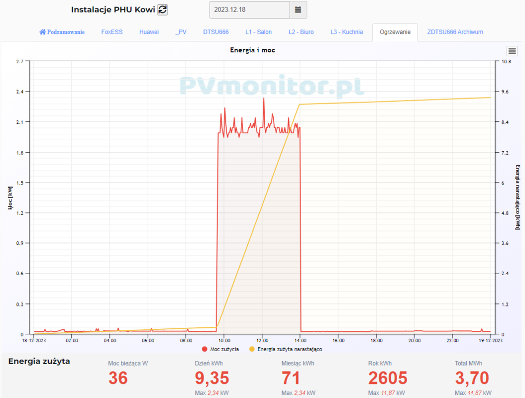

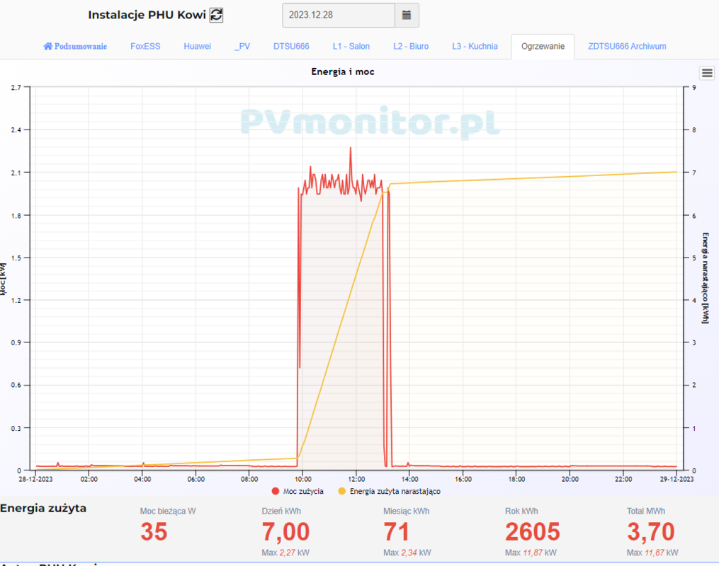

Nawet w grudniu można zrobić bardzo dużą autokonsumpcję. 🙂 Ponad 70kWh poszło za free na ogrzanie domu.

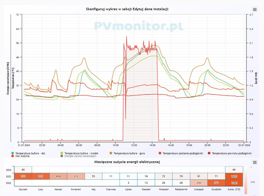

Taka mała podpowiedź. Zainstaluj sobie najtańszy licznik energii na Kospela. Po tygodniu będziesz wiedział jakie masz średnie zużycie prądu. Potem już jest z górki. W instrukcji jest maksymalny przepływ, przy maksymalnej mocy. Masz gotowy wynik, ile potrzebujesz wody i jakie grzałki zastosować. Przy tym podgrzewaczu wsadź do zasobnika grzałkę 2 kW i masz spokój.
Tu masz przykład grzałki 2 kW z PV z 21.01.2024 Temperatura podskoczyła o 15 stopni. To jest CO, energia jest wysysana non stop. Przy CWU efekt byłby nie porównywalnie lepszy. W lato będziesz miał i tak naddatek kW w zasobniku.
