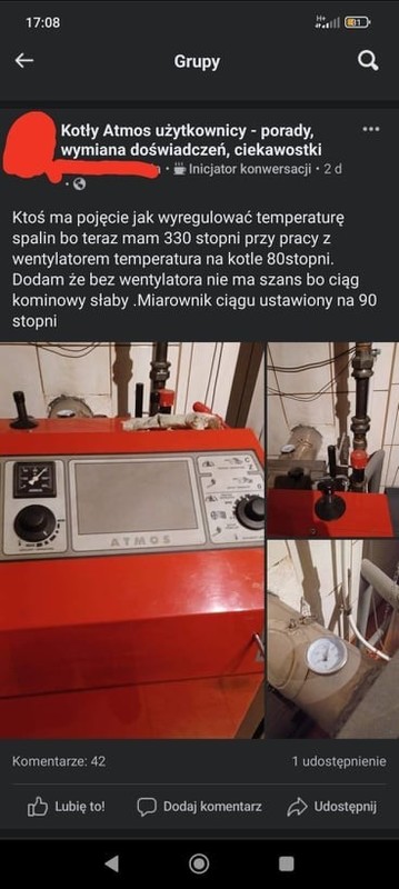

Nowy atmos i to na drewnie. Dane zamazane z uwagi na rodo smrodo.
Tylko to jest przy pracy z wentylatorem na 100% ( w atmosie nie ma regulacji jego obrotów) a Ty chcesz bez niego więc temperatura będzie dużo niższa, masz dobry komin to nie będziesz miał problemu ze słabym ciągiem...a skąd wiesz co uzyskasz jak poprzerabiasz stalmarka?

A instrukcje/ DTR Atmosa czytali o nastawach ciegna pp/pw, ustawieniu klapki regulatora ciagu. Zaleceniach odnośnie rck.
To nigdy nie były idiotoodporne kotły i nie będą.
Niezaleznie ktory wezmiesz bedziesz jechał z zaletami i wadami, a piszesz o dziwnych modyfikacjach ktore mogą dużo zmienic w pracy kotła.
