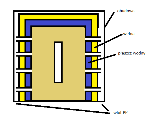

Klapki na tych kratkach nie mają sensu bo za kratkami nie ma szczelnego kanału który doprowadzi powietrze do otworów wlotowych do pieca.
To się go dorobi.
A u ciebie jak z wypalaniem dziury? Próbowałeś zaślepić na amen te środkowe otwory PP naprzeciwko dyszy?
Dobrze myślę, że powietrze pierwotne jest tak doprowadzone w tym kotle, czy jest to bardziej skomplikowane?image.png.d9aaa1271efae94ccd55b0825bb0da32.png
No niezupełnie tak, rurki tylko przez płaszcz wodny, brak wełny w na wysokości rurek i obudowa przysunięta do wełny.
No najgorzej jest z paleniem samej sosny więc mieszam na dyszę twarde, albo i parę kawałków węgla po bokach sosna wtedy jest znacznie lepiej, kiedyś może spróbuję je zatkać jak będę miał więcej czasu bo to nie takie proste od zewnątrz bo piec mam blisko ściany, ale można by od środka je zatkać tylko czym?.
Tak ?
Niebieskie płaszcz wodny, żółte wełna, szare w środku ekrany, szare z zewnątrz obudowa?
Blachą lub wełną mineralną.
Edytowane przez PredatorC
No prawie tak, tylko tam gdzie otwory nie ma wełny wcale , no i jeszcze na te otwory o średnicy 35 mm(na oko) idzie blacha przykręcona od zewnątrz z mniejszym otworem, jakby taka dysza.
To łatwo przerobić.
Przyspawać blachę do profila , w blasze wywiercić otwory przykręcić do oryginalnej blachy, uszczlenić, potem puścić profil do tej kratki, dorobić klapkę i gotowe.
No tak, jakiś dużych problemów tu nie ma.
