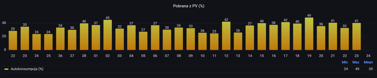

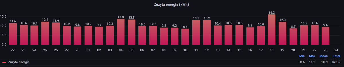

To nawet nieźle jak udało Ci się oddać 600kwh do sieci. Ja od początku roku do dzisiaj oddałem tylko 373kwh, z wyprodukowanych 764kwh. Reszta skonsumowana. Moc PV 7.9kw
Ja średnio zużywam 64% tego co wyprodukuję.
Natomiast tak wygląda % zużycia energii z PV do całkowite zużycia w ciągu ostatnich 30dni

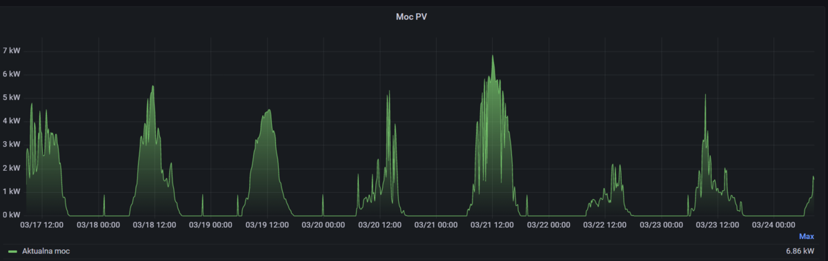

Tutaj rozkład mocy z kilku ostatnich dni:

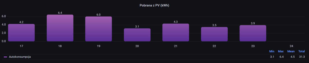

Pobrana energia z instalacji:

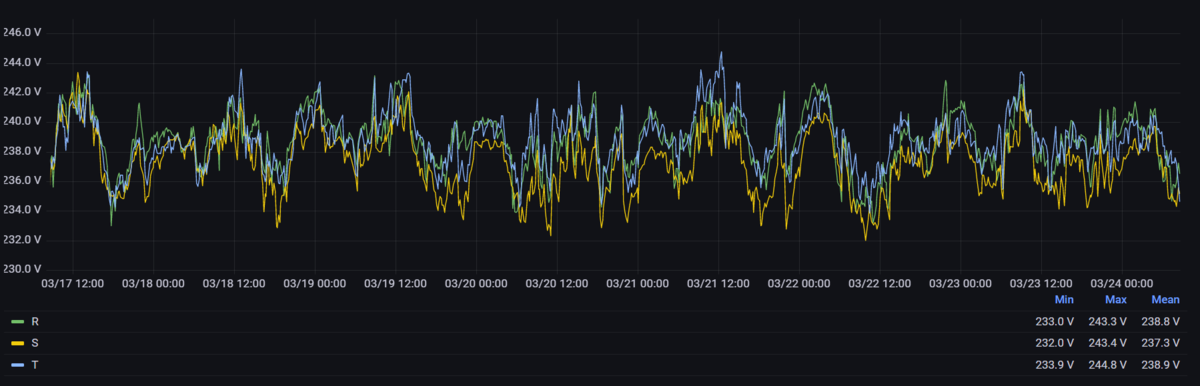

Napięcie na poszczególnych fazach:
