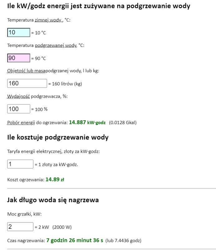

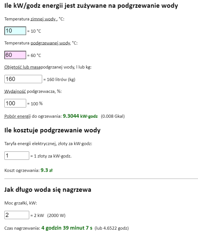

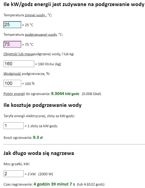

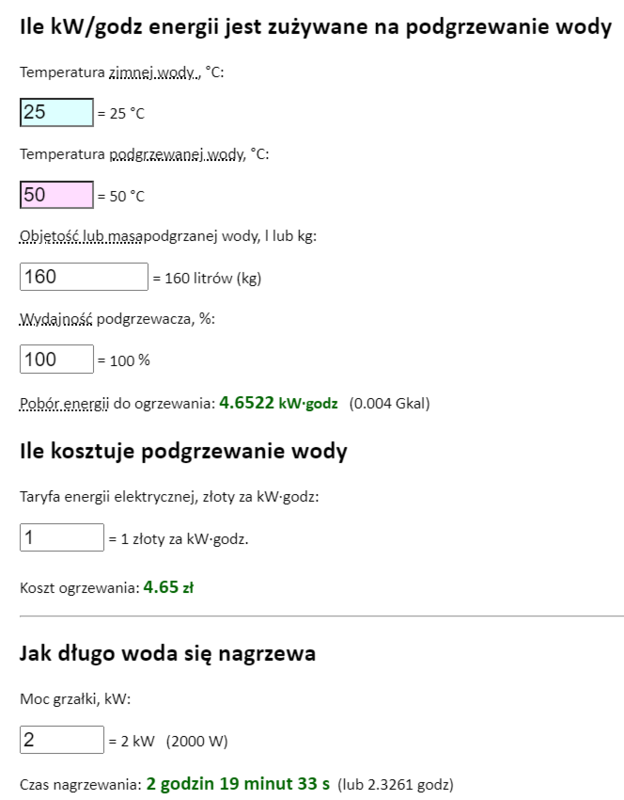

Dla dużego zapotrzebowania na CWU to jeszcze ma sens. Dla niskiego zapotrzebowania grzałka starczy z naddatkiem. 160 litrów w lecie w ciągu dwóch godzin grzałką 2 kW off-grid podgrzałem o 50 stopni. Było to oczywiście w okolicach grzałki. Po włączeniu pompy która to wszystko mieszała, to po sześciu godzinach cały bufor osiągnął 90 stopni i grzałka się wyłączyła. W tym czasie oczywiście ta woda nie była wykorzystywana, bo to CO. W lecie to tak nie za bardzo pakować ciepło w podłogę. 🙂 Takie sobie testy zrobiłem.
Ciekawe wyliczenia. Weź pod uwagę, że ten teścik zrobiłem w lecie, a woda w buforze miała minimum 25 stopni. Na dodatek koszt wyszedł zero, bo grzałka jest zasilana bezpośrednio z PV.
Edytowane przez wacio1967
Podniosłeś temperaturę "o", czy "do" bo to zasadnicza różnica.
Koszt za grzanie wody też miałem 0zł między 15 kwietnia , a 30 września.
Złośliwi napiszą, "zapomniałeś dodać ile wydałeś na instalacje PV, "to się nigdy nie zwróci" 🤣
Trzeba czytać ze zrozumieniem. Podniosłem "o" i było około 70-80 stopni. Ale było to koło grzałki, w stojącej wodzie. Dlatego włączyłem pompę, aby tą wodę zamieszać. Nie pamiętam o ile spadła ta temperatura po wymieszaniu, ale dość znacznie. Wiem że sześć godzin zajęło zagrzanie 160 litrów do temperatury 90 stopni. Ile miał bufor na początku ? Nie wiem, nie pamiętam. Może miał 25, może 30 stopni, może coś pośredniego.
Czy Ty wiecznie musisz czepiać się szczegółów? Masz kalkulator, to wylicz sobie jaka byłą temperatura na początku. Weź pod uwagę położenie słońca, wiatr, temperaturę na zewnątrz.
Aptekarz się znalazł.
W takim razie przepraszam, ale robisz sobie jakieś testy z których nic nie wynika 😞
Podałeś dane które w konfrontacji z moimi miały się nijak do rzeczywistości. Co mam zrobić? Przejść z tym do porządku dziennego? Bądźmy precyzyjni i uczciwi.
To tak jak z tą rybą i wędkarzem? Miała 20cm, ale po poł roku na kolejnych spotkaniach rodzinnych urosła do 50?
