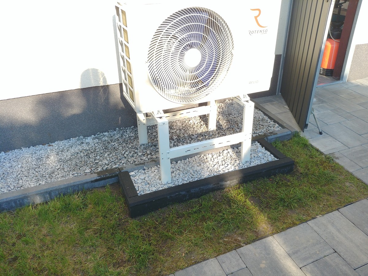

9 godzin temu, Vlad24 napisał:
Nie lepiej z bloczka ogrodzeniowego? Można kupić w różnych kolorach łącznie z daszkiem.
Potwierdzam.  Bloczki ogrodzeniowe wyglądają wg. mnie estetyczniej niż bloczki betonowe czy krawężniki, a między daszki a podstawę ja zastosowałem matę antywibracyjną z mielonej gumy.

  • Ja mam jednostki zew na stojakach, a żeby pod jednostkami  nie zbierała  się góra lodu, to podstawiałem kastry 40L. Przy mrozach raz na 3/4  dni wysuwam kastry  i wywalam lód. Bez problemu sam wypada.
  • Teraz sobie pomyślałem, że jak z tej pompy będzie lecieć woda to cały ten chodnik będzie zamarznięty. I jak te krawężniki po prostu stoją na kostce, to lód może je rozepchać na boki. Wiesz skąd dokład
  • To raczej nie będzie stróżka, tylko wielkie lodowisko. Nie wiem, czy będzie czas na reakcje. Jak będzie ciągle mróz i cały czas będzie przybywało lodu to może być ciężko z wprowadzaniem poprawe
To co teraz, skuć to? Chociaż nie wiem. Bloczki ogrodzeniowe za krótkie. Podsuńcie pomysl czym obrobić.
Edytowane przez mikus39
Są pustaki 60cm. Ew pomaluj to co jest, bo żaden tynk czy kafelki się tam nie utrzymają. Woda będzie się lała po nich i będzie rozsadzać.
Ja postawiłem na stojakach. Niecałe 30 cm od ściany.
Edytowane przez Trener40
Do mojej pompki nie ma stojaka. Chętnie bym taki dał.
Moja powinna w zasadzie stać na ziemi.

Witam. Myślę, że tu najlepiej będzie zadać to pytanie. Czy po bokach pompy mogę ustawić taki panel: https://allegro.pl/oferta/panel-kratka-drewniana-plot-panel-ogrodowy-pergola-8703926621 (tylko węższy)? Czy wpłynie to negatywnie na działanie pompy?
Jak to kratka to po bokach boże być ,z przodu nie i roślinności na tych kratkach nie wieszaj czasem .
Dziękuję za informację. Pompa stoi na głównym chodniku do domu i trochę szpeci. A tak będzie estetyczniej 😉
Zauważyliście, że pompa Rotenso ze zdjęcia jarek20  wygląda identycznie jak Netsu ze zdjęcia Kliwer? Te pompy prawdopodobnie produkuje Midea tylko pod inną nazwą.
Na montażu instalatorzy również wspominali, że konstrukcja jak innego producenta, lecz nie pamiętam podanej nazwy, tylko naklejka inna.
Dokładnie tak samo jak Galmet Prima. To też Midea.
