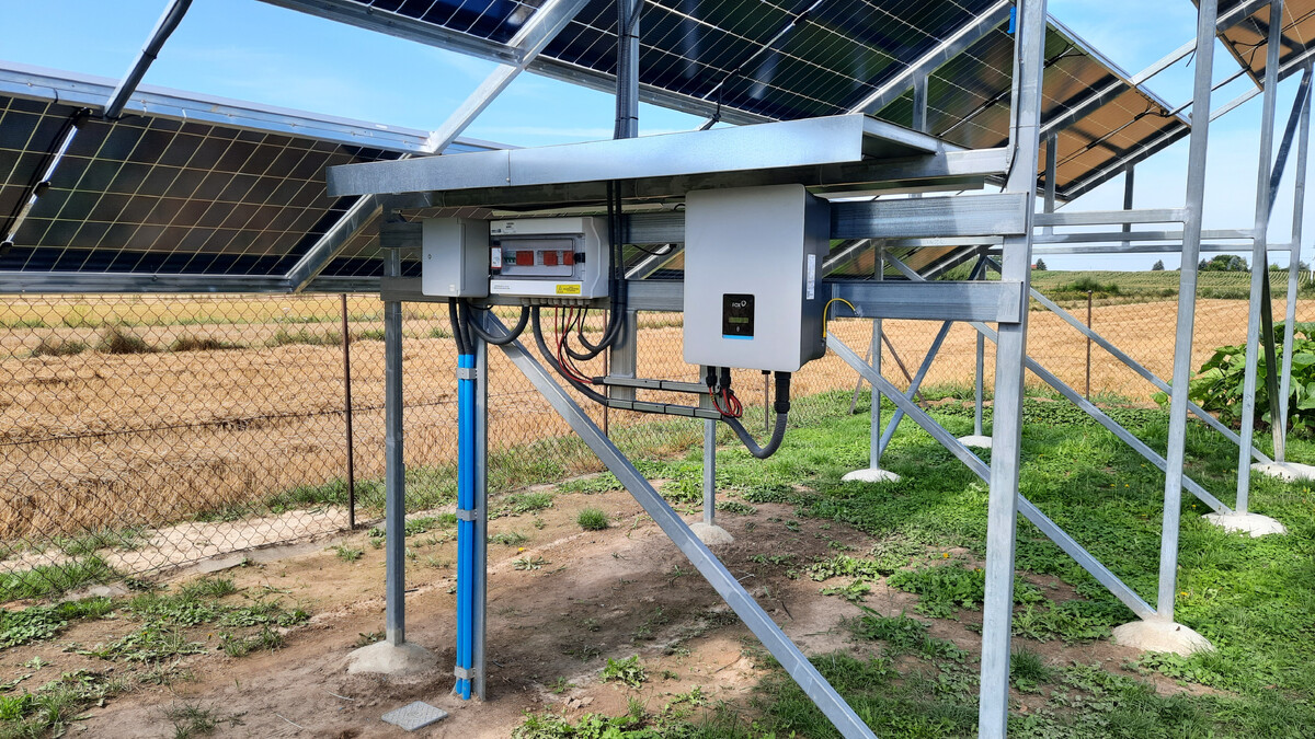

Większość producentów inwerterów PV dopuszcza montaż tego sprzętu na zewnątrz budynku.
Czy ktoś z was ma tak zrobione?
I jaki jest tego efekt - ujemny/ dodatni, inny?
To tak naprawdę, nie ma znaczenia. Zamontuj gdzie Ci wygodniej.
Sam mam w budynku, bo tak było najprościej.
Na + w budynku, to komfort serwisowania/grzebania
Na - hałas od wentylatorów chłodzących falownik.
Właśnie że względu na hałas przeniosłem inwerter do piwnicy. Tam ma chłodniej latem i nieco podgrzewa pomieszczenie. Niższe temperatury otoczenia to dłuższa zywatnosc.

Warto pamietac ze wymogaja: “bez mozliwosci kondensacji”. Czasem mozna spotkac ograniczenie wilgotnosci.
Montaż w garażu (w domu to chyba dla miłośników hałasu) ma taki plus, że przez cały sezon inwerter ma w miarę stałe warunki pracy. Z plusow jak pisał wyżej o...
Czyli można pomajstrowac pod dachem, ciut większą żywotność no i chyba najważniejsze utrudniony dostęp dla amatarow darmowych rzeczy.
Ja mam Sofara wisi na dworze pod panelami na razie 2 lata będą.
