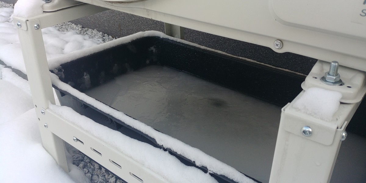

  • Ja mam jednostki zew na stojakach, a żeby pod jednostkami  nie zbierała  się góra lodu, to podstawiałem kastry 40L. Przy mrozach raz na 3/4  dni wysuwam kastry  i wywalam lód. Bez problemu sam wypada.

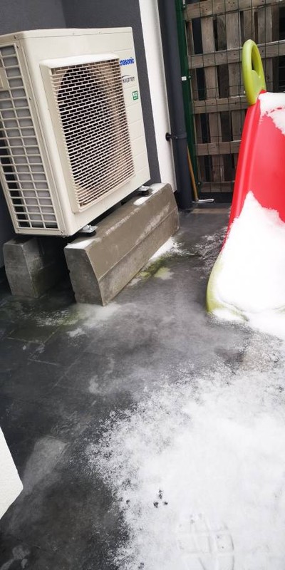

  • Teraz sobie pomyślałem, że jak z tej pompy będzie lecieć woda to cały ten chodnik będzie zamarznięty. I jak te krawężniki po prostu stoją na kostce, to lód może je rozepchać na boki. Wiesz skąd dokład
  • To raczej nie będzie stróżka, tylko wielkie lodowisko. Nie wiem, czy będzie czas na reakcje. Jak będzie ciągle mróz i cały czas będzie przybywało lodu to może być ciężko z wprowadzaniem poprawe

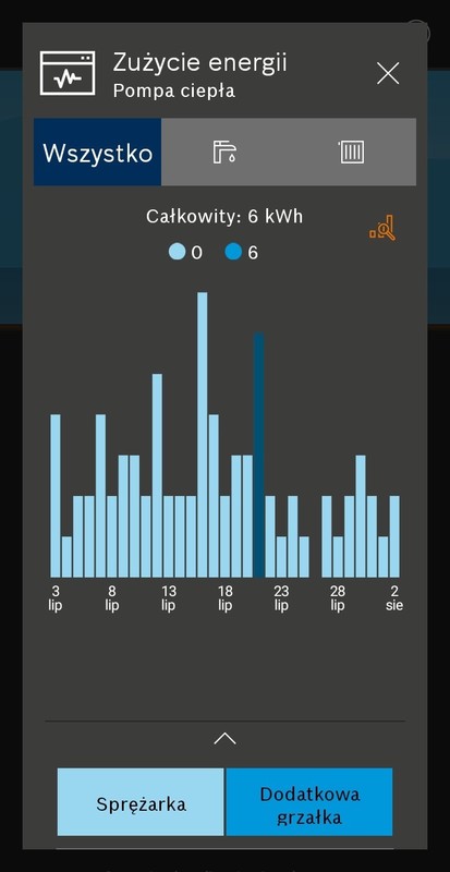

I to właśnie zauważyłem podczas chłodzenia. Pobór energii wzrasta(ok 40-50W)  pomimo, że nie ma  drastycznego wzrostu temp w schładzanym pomieszczeniu.
Z przygotowaniem cwu jest gorzej - - jak czujnik nie będzie wyniesiony na północną stronę to może iść w ruch grzałka pc w cieplejsze dni.
Dokładnie tak się dzieje. Powyżej 35 st. C rusza grzałka. Zużycie nie duże 6kW, ale zawsze.

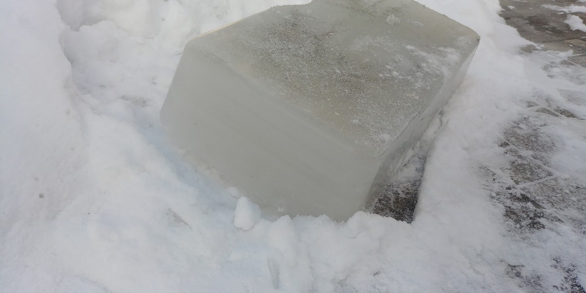

Pamiętacie te rozkminki z kwietnia. Tych betonów juz nic nie ruszy 😉
Zjeżdżalni również [emoji1787] Tylko odwilż.
filmik:
Ale żeby nie było tak wesoło, to jednak będę coś tu myślał po sezonie, żeby ta woda znikała pod ziemię. I nie chodzi  nawet o samo lodowisko, bo to mi w tym miejscu zupełnie nie przeszkadza, co o wilgoć jaka się musi tu utrzymywać we wszystkie dni, gdy temperatura jest powyżej zera. Dla pracy urządzenia będzie lepiej, jak ta wilgotność będzie na najniższym możliwym poziomie, a jak widać na kostce potrafi się utrzymywać dość długo, że aż zaczęło obrastać glonami.

Dobry młot wszystko ruszy.
Ja mam jednostki zew na stojakach, a żeby pod jednostkami  nie zbierała  się góra lodu, to podstawiałem kastry 40L. Przy mrozach raz na 3/4  dni wysuwam kastry  i wywalam lód. Bez problemu sam wypada. Lepiej tak, niż później stać na mrozie i skuwać te górę lodu. Na dole kastry mozna zrobić odpływ na węża ogrodowego ( na złączki) i dopóki temp, jest na +, to woda odprowadzana jest dalej... Jak trzeba wyjąć kastre, to odpinam szybkołączkę żeby wąż nie przeszkadzał. Minuta roboty i po sprawie.

Odprowadzam wodę z tacy wężem ogrodowym pionowo w grunt i jestem zdziwiony że wodami nie zamarza. Jest chyba na tyle ciepła że udrażnia wszelkie zlodowacenia na tacy i wężu.
Ostatecznie nie dokopałem się do rury spustowej z rynny. Ale rura w rurze zasypana żwirem sprawdza się. Na zewnątrz nie widać wody.
