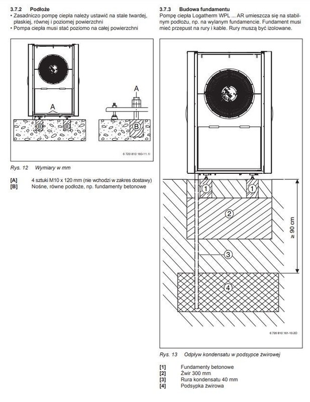

Są jakieś wytyczne do wykonania fundamentu pod monobloka? Waga ok 200kg jednak wydaje się spora na posadowienie na gruncie rodzimym i wykonanie odpływu w "głąb" ziemi.

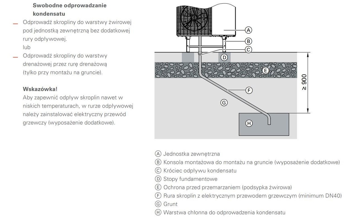

najlepiej zajrzeć do manuala producenta, ale akurat mam otwartego pdfa Vieśka dla jednostki 191kg, więc mogę podrzucić info z ich źródła: https://www.viessmann.pl/content/dam/vi-brands/PL/PDF/KP/Pompy-ciepla/Viessmann-KP-Vitocal_15x-A-nowa-generacja_2022_04_13.pdf/_jcr_content/renditions/original./Viessmann-KP-Vitocal_15x-A-nowa-generacja_2022_04_13.pdf str 30 i 31
Czyli stopy fundamentowe na żwirze, wysokość 50cm? Że niby tak.

Wg Buderusa, bo taka będzie PC trzeba zrobić dół na 1m, zasypać go żwirem i zrobić fundament. do dziury wstawić rurę, do której wsadza się kabel grzejny. Popatrzcie na moim zdjęciu jak daleko mam do rynny spustowej. Kabel grzejny starczy żeby odprowadzać tam wodę? Wygląda na to że PC na wysokości gruntu.

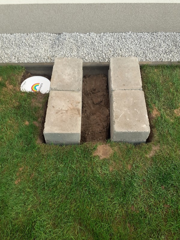

Otwór można wywiercić świdrem takim jak na słupki ogrodzeniowe w to wstawić rurę drenarską obsypać drobnym kamykiem otworu nie zasypywać zabezpieczyć kratką pompę postawić na krawężniki chyba że ktoś chce to robi fundament.
Tak mniej więcej myślałem. Bloczki fundamentowe albo grafitowe krawężniki jako podstawa i otwór wywiercić świdrem. Ale zrobić rurę w rurze. Tzn mniejsza w większej i w między nimi też żwir.

Marcus.Masz rację. Tak właśnie zrobię A same bloczki. Obrobić czymś?
Bloczki i daszki nawet ładne. Krzaczki też ładne.
A nie brakuje tu jakichś elementów antywibracyjnych? I czy ta pompa nie jest za blisko ściany i roślin?
Są gumy, choć to czysto izolacja łapy od betonu, a nie o jakieś wibracje chodzi. Samo to, że jednostka nie wisi na ścianie eliminuje wszystkie wibracje prócz od rur chłodniczych. 30cm od ściany i podłoża jest, rośliny to już kwestia inwestora, a raczej jego żony.
No o tym nie pomyślałem. Ale to pozostałości po budowie. To jak obrabiać czy tylko farba na to. Może kafelki?
