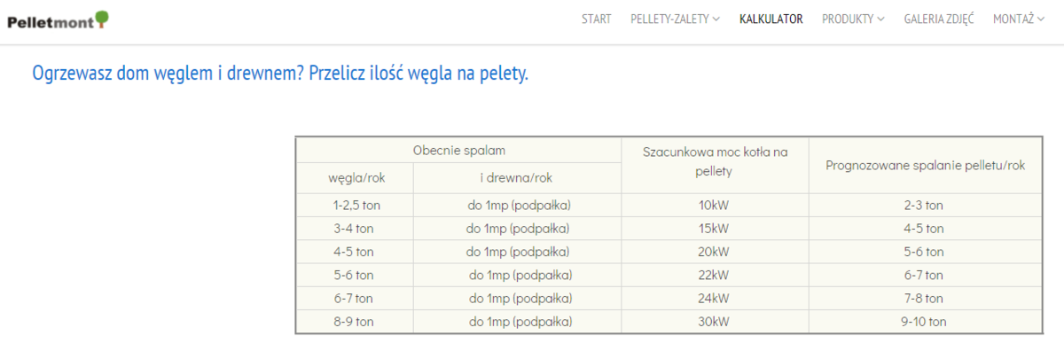

Zastanawia mnie tylko ten przelicznik:
na zimę mi schodzi 5 ton węgla plus tona na cwu latem, z ciepławłaściwego wyszło mi zapotrzebowanie w średni zimowy dzień na 4-5kw i planuję zakup kotła 10kw.
Ale według tej tabeli powinienem kupić 20kw kocioł ?
Czy czegoś tu nie rozumiem do końca ?
To są wartości szacunkowe i tak należy je traktować z moich obserwacji np wynika ze tyle ile klienci spalali ekogroszku tyle też spalają pelletu. To taka bardziej prognoza pogody.
I to długoterminowa. Jest masa czynników które wpływają na spalanie. Od temperatury w domu przez jego energochłonność po usytuowanie domu, rejon Polski czy owiewany dom na wzgórzu.
W kotle zasypowym spalałem 3 tony węgla (orzech) w okresie grzewczym paląc "metodą od góry". W Lagunie spalam niecałe 3,5 tony palletu ale w całym roku (latem grzeję CWU)
To proste wyliczone na podstawie zużycia opału a u Ciebie jest jednak dość duże jak na taki metraż
spalanie w głównej mierze  zależy od zapotrzebowania budynku , ja mam kocioł 20 kw a w 3.5 tonach się mieszczę .
moc kotła dobiera się do zapotrzebowania budynku ,a nie do ilości spalanego wcześniej węgla w śmieciuchu.
no tak ale w tej tabelce to tak bardziej chodziło o prognoze zuzycia pelletu a nie o dobór kotła
