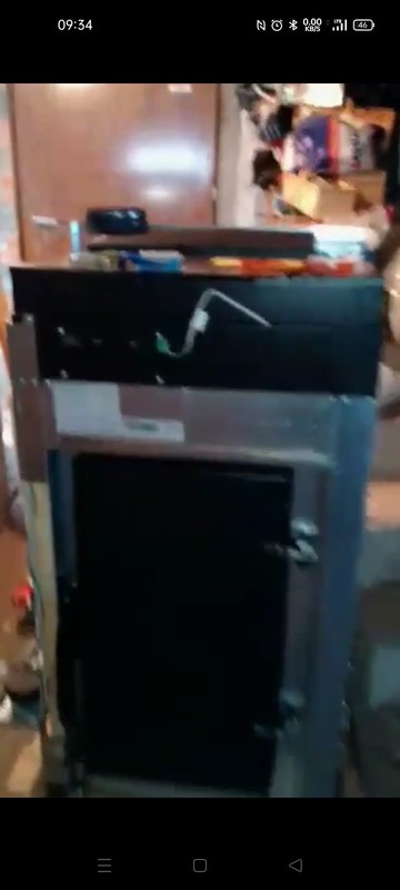

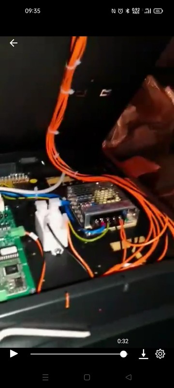

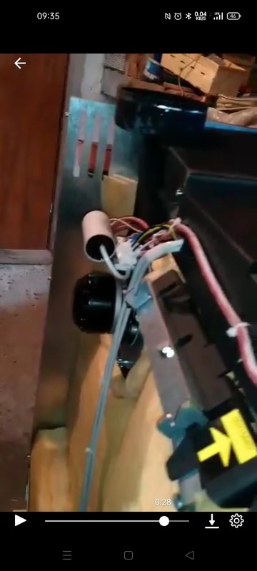

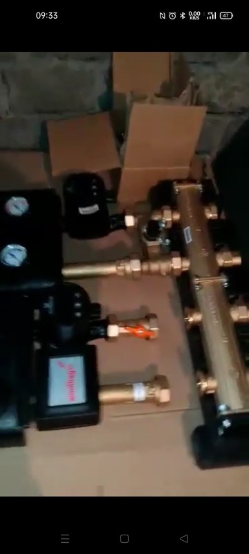

To pokaż te zdjęcie Windhagera na zaworze 4d.
Znajomy wysłał mi film z montażu Windhagera Biowin 15 w pełnej wersji i zobacz co leży na stole.
Screenshot_2022-01-12-09-35-03-64_be80aec1db9a2b53c9d399db0c602181.jpgScreenshot_2022-01-12-09-35-14-36_be80aec1db9a2b53c9d399db0c602181.jpgScreenshot_2022-01-12-09-34-37-17_be80aec1db9a2b53c9d399db0c602181.jpg
Dlatego mówię że trzeba wszystko przemyśleć a co masz wybrać to już sam decyduj.
