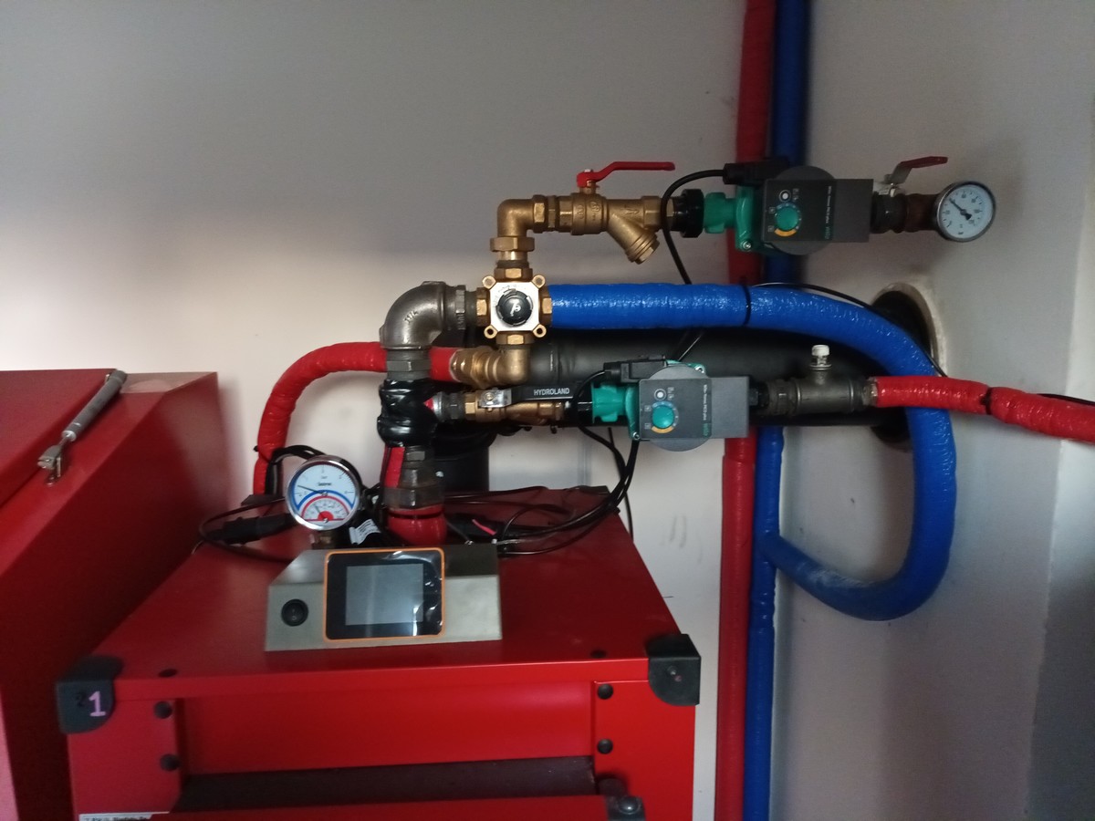

  12. Panowie dzięki za pomoc i jeszcze podsumowując i aby się upewnić - poniższy schemat jest jak najbardziej poprawny - oczywiście z zastosowaniem zaworu zwrotnego w obiegu CWU ?
  13. Zawór 4D pracuje u mnie jako mieszacz podłogówki. Na zdjęciu jeszcze nie było siłownika, ale od dłuższego czasu mam zamontowany siłownik i sterownik kotła steruje zaworem utrzymując zadaną temperaturę na podłogówkę. Co do zbiornika CWU mam ERMET 140l dwupłaszcz więc chyba dużych strat nie mam choć "zetka" jest nieopodal i trochę na zbiornik dmucha, ale to będę jeszcze przerabiał. Na razie i tak zostawię bo teraz nie chce mi się spuszczać wody, a na wiosnę zobaczę - najwyżej zamontuje dodatkową pompę.
  14. To pierwsze miejsce które przyszło mi do głowy, jednak słyszałem od wielu osób, że to nie do końca poprawny montaż, bo jak zawór się otworzy w dużym stopniu, to zamiast pobierać ciepłą wodę z kotła, będzie zalewać zimną wodą z powrotu CO. Zawór zwrotny i tak mam na obiegu CWU
