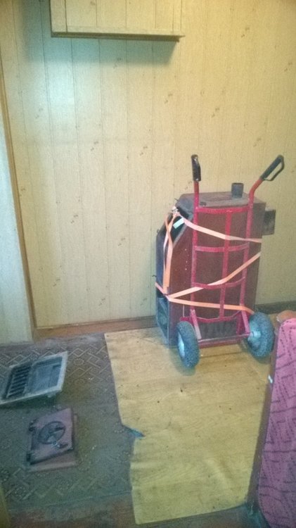

Ogrzewane  mieszkanie to 117 m2  w domu starym poniemieckim, bez ocieplenia zew. na 2 piętrze .Nade mną strych nieocieplony. wiatr hula aż nie miło. Wykonałem termomodernizację częściowo / wymienione wszystkie  okna na dwuszybowe i wełna mineralna pod sufit 20cm ,nie we wszystkich pomieszczeniach jeszcze. Do tej pory starczał stary kociołek 11kW. Ma ze 20 lat. I nie jest 5 klasy spalania.
Odpowiedz sobie sam.
Taki oto  maluszek a zasuwał jak ferrari
