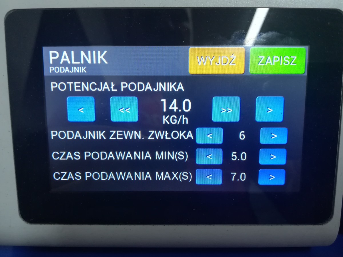

Potencjał podajnika ustawiony na 15kg przy SV 200!
Zasypany cały zasobnik i dosypywane sukcesywnie opału, bo nie chce sypać kilku worków na raz (starość nie radość). Spalanie pokazuje w granicach 20kg/dobę i codziennie dosypuję worek 20 kg uzyskując dalej pełny zasobnik, więc mniej więcej się zgadza.
Całkiem niezgodne z instrukcją i opisami ludzi z forum.

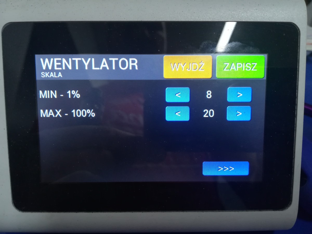

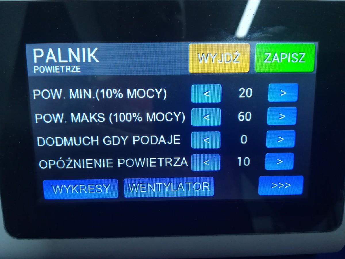

Przy skali 1-25 i powietrzu 20-60, min nadmuch sporo spadnie a max tylko nieznacznie. Skąd to wiem?
Wszystkie nastawy przeliczam dla skali 1-100, czyli podstawy przy ustawianiu powietrza.
Twoje ustawienia skala 8-22 pow 20-60. 22-8=14  100/14~7  20/7~3  60/7~ 8,5
Dla skali 1-100 twoje powietrze min 8+3, max 8+8,5   (11-16,5)
Moja propozycja skala 8-18, pow 10-80
Dla skali 1-100  (9-16)
Propozycja kolegi oliver1984 skala 1-25, pow 20-60
Dla skali 1-100  (5,5-15)
Mam nadzieję, że moje obliczenia są przejrzyste.

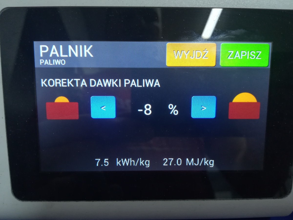

Jeśli chodzi o ustawienia nawęglania. Wpisujesz potencjał, kaloryczność opału, moc kotła, skalę 1-100. Podczas pracy kotła na 100% modulacji ustawiamy powietrze tak aby płomień dotykał lub lekko opływał przeciwległą ściankę. Jeśli w popiele są niedopałki, stopiony popiół lub duże spieki, trzeba zmniejszyć nawęglanie (podnieść kaloryczność, lub obniżyć moc kotła) i ponownie ustawić powietrze. Następnie ustawiamy pow dla min modulacji. Przy 30% z palnika powinny wychodzić pojedyńcze języki ognia. Powietrze dla max i min modulacji ustawiamy po 10-15 minutach pracy palnika na danej modulacji.
Potencjał się zmienia w zależności od opału. Drobny, gruby, lekki, ciężki. Oraz od szybkości podajnika. Obecnie potencjał dla mojego opału wynosi 13,4. Kiedy po uruchomieniu kotła paliłem resztkami miału, wynosił 15,8.

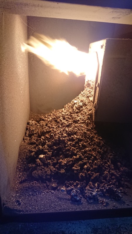

Na poniższym zdjęciu popiół z ok. 285kg "Generała". Wszystko sam palnik wypchnął, nic mu nie pomagałem, a już na pewno nie wyrywałem zlepów jak z KGM29 - okropny ten węgiel - dymi, śmierdzi i szczypie w nos, nawet komin dostał wykwitów.
@xkubus89, ogień ma być coś jak pomiędzy miotaczem ognia, a silnikiem odrzutowym.

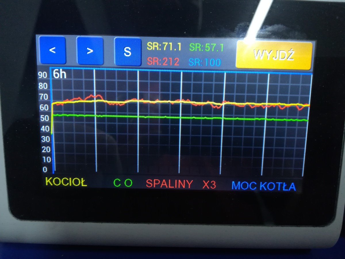

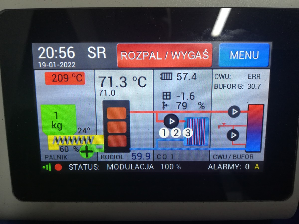

@Hitower ot i moja praca palnika na 100 % mocy. Na pokaz pracował przez kilka godzin jak na wykresie. Obecne ustawienia na załączonych zdjęciach. 😉
Powrót ustawiony na 57 zadana 71. Reszta pewno leci w powietrze..

Widzę i nie mogę uwierzyć. Przez 6h kocioł pracował z max mocą i utrzymywał stałą temp, to samo mieszacz. Dziwi mnie, że przy spalinach ponad 200 jego temp nie wzrastała i się nie odstawił. Nasuwa się kilka pytań. Jaką temp masz w domu i jaką temp puszczasz wtedy na grzejniki? Przy takich spalinach wygląda, jakby wymiennik nie odbierał ciepła. Czy górne półki są czyste, powinna być goła blacha bez nagaru.
Płomień dla 100% modulacji jest ok. Jeżeli masz jeszcze cierpliwość to zrób test. Zmniejsz moc kotła z 13 do 10kW i ponownie ustaw powietrze dla max i min modulacji. Będzie wiadomo, czy obniży się temp spalin i czy kocioł będzie w stanie zapewnić odpowiednią ilość ciepła dla domu. Trzeba próbować, przecież nie będziesz wypuszczać ciepła przez komin.

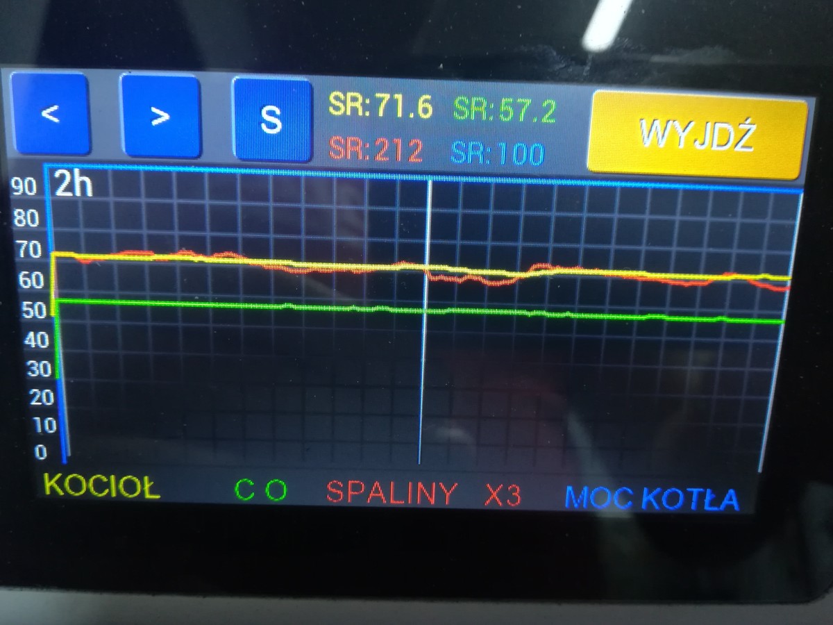

@Hitower Kocioł był zablokowany na 100% i podniesiona zadana kotła na 71 tak, by się nie odstawił, a powrót na stałe 55. Najwidoczniej tak kalorycznym opałem jest karlik. Normalne ustawienia mam tak, że zadana kotła 64st powrót 55st. Kocioł i mieszacz ma korektę pogodową, wiec różnica miedzy kotłem a powrotem jest zawsze ta sama, 9st. I modulacja 60-100. Zastanawiam się, czy to nie dobre rozwiązanie, bo gdy temperatura na kotle się podnosi, rośnie temperatura powrotu, a modulacja zostaje na tym samym poziomie. Ale mimo to i tak zawsze odkłada nadmiar do bufora. Kocioł był cały czyszczony, łącznie za kanałami nie co ponad tydzień temu. Ścianki boczne czyszczę co 3 dni, jak się kocioł odstawi i wyjmuję popiół. Czujnik spalin mam ok 10 cm za czopuchem.

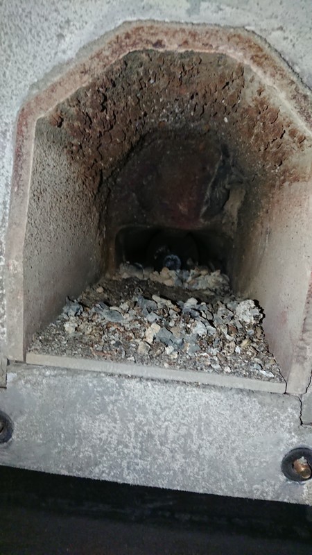

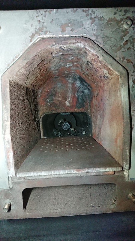

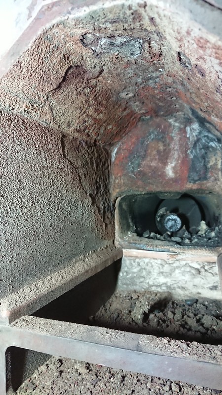

Dziś wygasiłem kocioł swoim sposobem, bo akurat zostało kilka kg więc nie dosypywałem, tylko poczekałem aż wszystko wymieli i sie wygasi.
Ku mojemu zdziwieniu przy świdrze w rozwidleniu było mało nagaru, za to górna i boczne ściany paleniska...
Żeliwo mi się wypala.
DSC_4623.thumb.JPG.446be2a41852ba784466d920234c7173.JPG1343793002_DSC_4627(1).thumb.jpg.fd284f5b7138bfd2d505e46233f50a4c.jpgDSC_4642.thumb.JPG.917b0995fc95db878e1bb64546aee14b.JPG
Nie wiem dlaczego tak się dzieje. Może taki stop żeliwa, a może to wina zbyt mocnego powietrza i możliwie zbyt wysokiej temperatury, a może to wynika z zapchanej (przeze mnie) dyszy pod zapalarkę i przez to muszę mocniej dmuchać? Nie mam pojęcia. Przepalił łącznie 7 ton i już się wypala? Ale jak w grudniu czyściłem to jeszcze było ok. To z tym KGM tak sie zrobiło bo jak wyciągałem te zlepy i tak na szybko przeczyszczałem tą komorę fabrycznym pogrzebaczem to czułem, że gdzieś mi o coś zaczepia.
Tak ogólnie to nie podoba mi się jak się żarzy przy świdrze na niskich mocach, ale udrożniłem otwór w ramach eksperymentu i obniżyłem powietrze. Puki co jak hajcował na 100 i schodził z mocą to nie dymił. Jutro się okaże.
