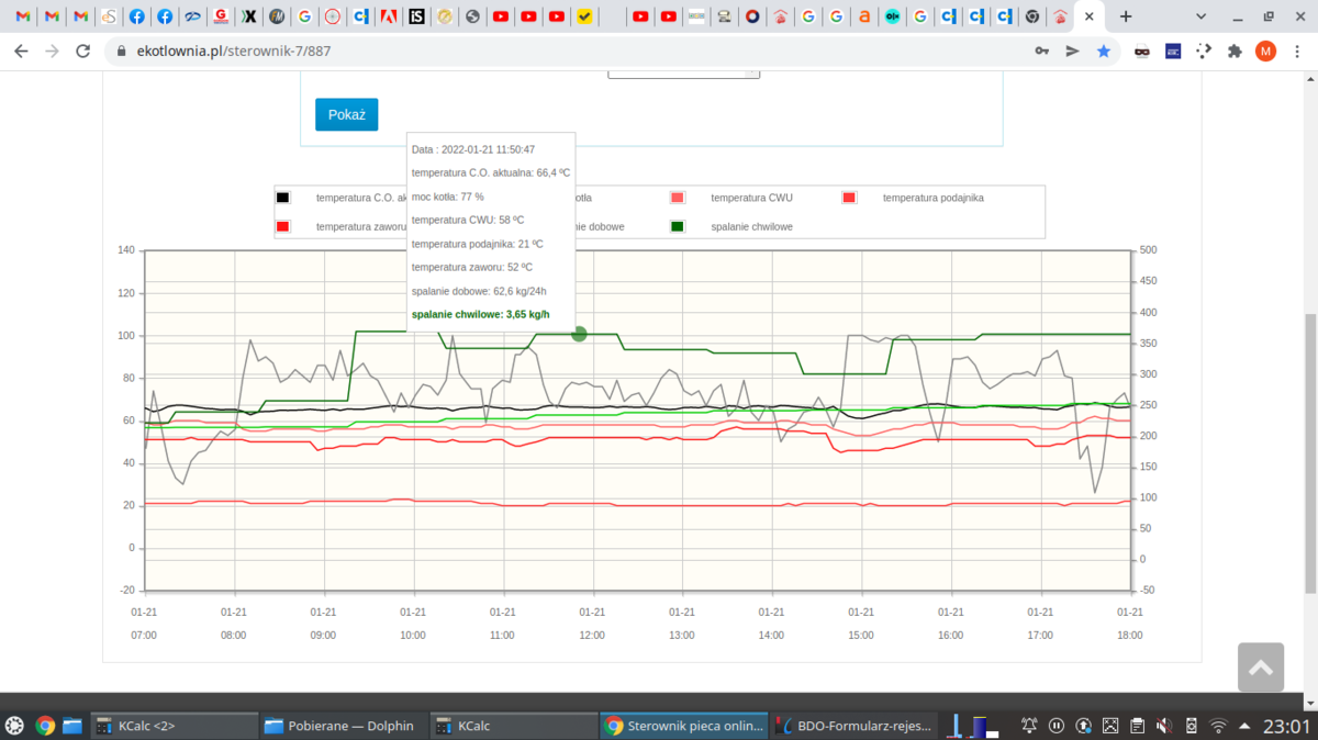

W takim razie mam coś z kotłem nie tak, bo max temperaturę spalin mam 120-130, a przy normalnej pracy ok 90. Czujnik temperatury w zasadzie zaraz przy wyjściu z kotła. A kocioł jak w opisie.
160K -> -113C oj zimne te spaliny ;-)))
Proszę zobaczyć jakie znaczenie ma umiejscowienie czujnika spalin, czujniki kalibrowane. Według mnie nie ma się co przejmować temperaturą spalin. [mention=1687]Pieklorz[/mention] wszystko wyjaśnił, więc nie ma o co bić piany...
https://uploads.tapatalk-cdn.com/20220122/c5906fe98ab9522d816b12efe1007e00.jpg
https://uploads.tapatalk-cdn.com/20220122/03a0e0312c81eee8940873a6a60fef00.jpg
Wiem że wyjaśnił. O nic nie biję piany. Po prostu u mnie czujnik jest tuż na wyjściu spalin z kotła. Teoretycznie wskazuje teraz 80 kilka stopni, a spokojnie można przyłożyć rękę do rury  ją tam chwilę potrzymać.
A na tym zdjęciu to oba czujniki są obok siebie czy w pewnej odległości? Bo tak 20C różnicy to dużo.
Dokladnie. Glownie chodzi zeby ster sprawdzal czy rosnie czy spada. Czasem cos zblokuje jak jest milion stopni...
Dla uzytkownika to tez moze byc przydatne zeby cos w kotle poprawic, czy to ustawienia, zawirowywacze.
Po tynkach mialem problem z kondensatem to wywalilem co sie dalo z kotla i grzal ile wlezie w komin. 300 stopni jak nic. Po zalozeniu blach i poprawkach spadek o polowe na dzien dobry.
 Swoja droga jak ten kociol przeszedl ecodesigna to nie wiem. Kierownica ciagu, duza komora rozprezna, druga blacha na wymienniku ktora wydluza obieg i niby mlzna wyjac do czyszczenia. Czyli jak to rozbroisz, wsadzisz ruszt to mozesz hajcowac z krotkim obiegiem ile wlezie lub wstawiac w cegalaka bez obawy 😀
Są odalone od siebie przed sondą lambda jest czujnik z tego dużego sterownika a za sondą lambda czerwony kabel to skzp05.
