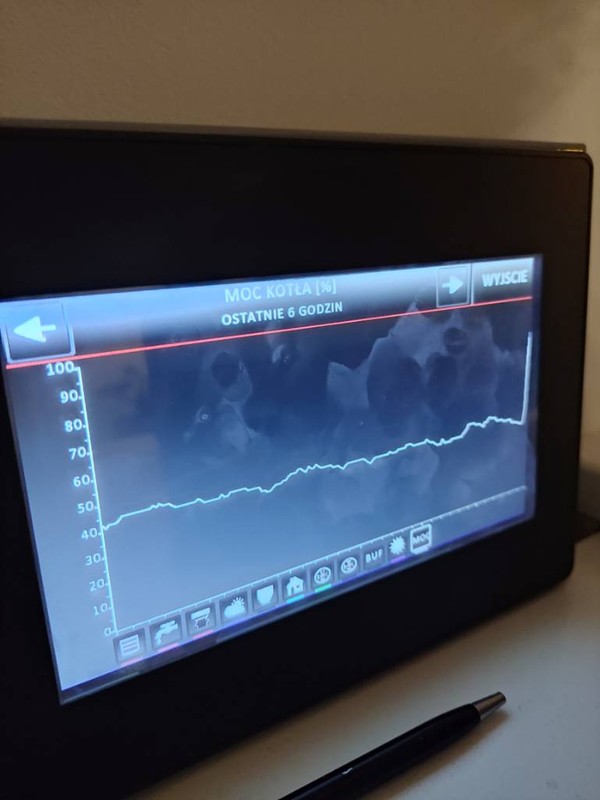

Zobaczcie co ten kretyński argos pid+ odpiernicza. Ustawienia wciąż takie same, węgiel też.
Dolna czerwona krzywa tj. temperatura powrotu z ciepłociągu. A po jego stronie odbiorczej jest wymiennik płytowy i instalacja grzejnikowa z zaworem 3D sterowanym przez Tech i1-cwu.
Jak widać ten też momentami dostaje świra.
A co na to palnik? - raz zionie jak silnik odrzutowy, a 10 min później dmucha bez ognia i pluje iskrami jakby na nowo rozniecał żar.
Za dużo powietrza na wysokiej mocy.
Zgadza się. Ale jeśli zmniejszę to wtedy na niższych mocach rzędu 70% będzie kopcił. Taki urok tego badziewnego sterownika.
A w SKZP cyk korekta powietrza do góry w 70% modulacji i sprawa z bańki. Ten Argos z plusem to też taki raczej dla zwykłego Kowalskiego co to mu wystarcza, że grzejniki ciepłe. Trzeba oczywiście przyznać, że i tak jest sto razy lepszy od podstawowego Argosa PID. Tam to kaszana jest. Dziad będzie mi się śnił długo po nocach 🙈

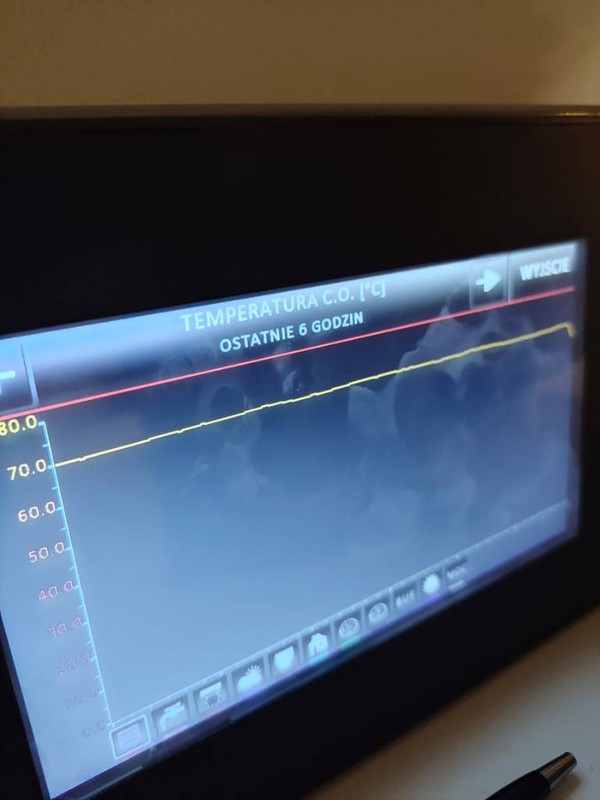

@Dozyna wykresie widać że szedł stabilnie. Cos mu w danej chwili dało inne dane i zaczął rzeźbić,  myślę, że to drugie urządzenie które używasz coś w tym momencie zmieniło.
Co masz ustawione w menu PIDa 0100 ? Pyknij fotke
