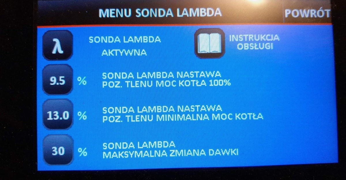

Coraz bardziej rozważam zmianę sterownika na SKZP-05 bo obsługuje m.in. zapalarkę, więc w razie czego pozostanie tylko uzbrojenie w drugi podajnik, kryzę i zapalarkę, i można się przesiadać na pastylki jeśli z węglem zrobi się nieciekawie.
Tak na fazowym dopasujesz każdą dmuchawę, ja pracuje na skzp05 i pellecie

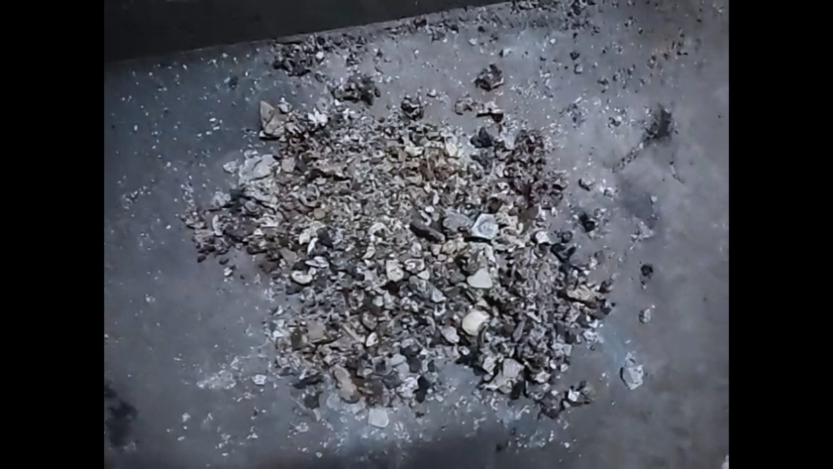

Ale przy okazji podzielę się z Wami ciekawymi spostrzeżeniami. Tematyka jak najbardziej trafna bo przecież chodzi o SV200. Otóż ten palnik nawet węgiel koksujący dopali. ...ale może zacznę od początku.
Kupiłem na testy 4 worki grochu z lokalnego brandu, podpisującego się hasłem "na bazie polskiego węgla". Cena 1300zł/T. Wartość opałowa "powyżej 26 MJ/kg". Prawie jak black friday w dzisiejszych czasach. 😅
Z popiołem już gorzej, bo od 6 do10%, natomiast siarka do 0,5% (mój nos daje 1%).
Jak zapytałem z której kopalni, to sprzedawca odpowiedział mi, że jest to mieszanka polskiego z importowanym bo sam polski ma ponad 30MJ, ale się spieka, więc jest domieszka importowanego słabszego żeby zmniejszyć spiekalność.
Ale jak zacząłem dociekać z której konkretnie kopalni ta "baza" to mi odpowiedział, że z Murcki-Staszic.
Oho - myślę sobie - coś mi źle wróży ta nazwa. Ja gdzieś już ją widziałem.
Ale wziąłem 4 worki. Spróbować nie zaszkodzi. Najwyżej zutylizuję je w zasypowym kopciuchu. 😉
Z obawy, że typ 34 smoli, zlepia się i pęcznieje, najpierw wsypałem tylko kilka kg w pusty podajnik i zacząłem test.
Wnioski są takie, że trzeba mocno dmuchać. Zdecydowanie lepiej przesadzić z powietrzem niż gdyby miałoby być go za mało. Kilkunastosekundowe zastopowanie pracy i zwalniająca obroty dmuchawa już powoduje smolenie z ognia, więc boję się pomyśleć co by było jakby kocioł się odstawił. Ale jeśli chodzi o sam palnik...
Screenshot_20211211-171243.thumb.png.6e247ef04b4d634bfdfaa8e1520b885c.pngScreenshot_20211211-171417.thumb.png.5a80398332d4ec1db33a4417f5c2996f.png
Jak wynika ze zdjęć, SV200 to pożeracz każdego rodzaju węgla. 😄

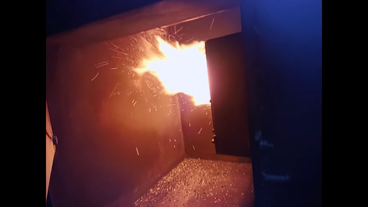

5 godzin temu, Hitower napisał:
Bardziej przydałoby się nagranie palnika i zdjęcie ustawień. Przy ujemnych lub bliskich ,,0" temperaturach to co wydobywa się z komina to w większości para wodna. Jak zimą oddychasz to też widać dym, a przecież nie palisz.
Wątpię by była to para.
Tutaj filmik gdy nie było mrozów.
Obecne ustawienia
Dodawać powietrza?
U mnie z komina nic nie widać, dosłownie nic. Ja kieruję się taką zasadą, że jeśli podczas pracy po otwarciu drzwiczek kotła nie ma dymu oraz nie czuć charakterystycznego, gryzącego zapachu dymu to jestem już w domu z ustawieniem.

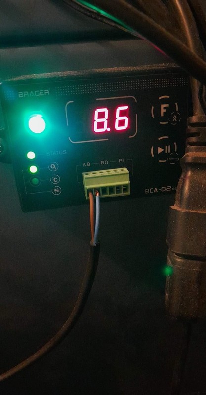

Idealnie byłoby mieć analizator taki jak widziałem na niektórych filmikach z yt kolegi @Pieklorz. Wtedy masz pod kontrolą wszystko co trzeba, aczkolwiek bez tego też można sobie dobrze poradzić.
Komin był czyszczony przed montażem i jest suchy? Widziałem raz przypadek podobny z kominem po kopciuchu. Powodem takich wyziewów był właśnie ten komin, a nie sam kocioł.
Edytowane przez MrWolf

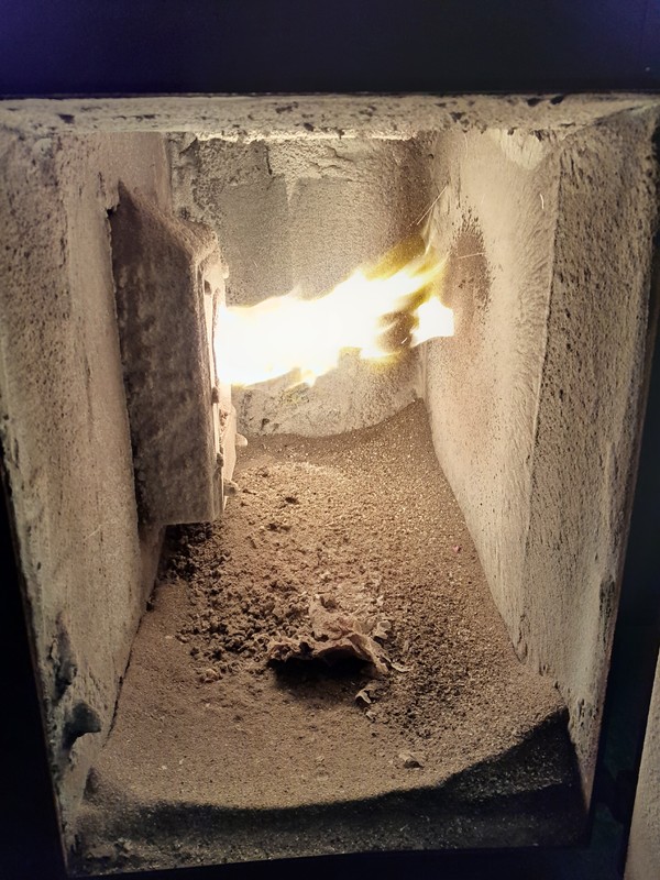

A czemu Ty masz taki brudny ten kociołek?
Ludzie się podniecają, że tak mało popiołu z tych pastylek, a tu masz, @Pieklorzobnaża ukrytą prawdę. 😄
Bo w "pastylkach' więcej kleju, niż drewna.
Myślę, że po prostu ten kocioł nie był długo czyszczony. Wnioskuję to po ilości pyłu na górnej powierzchni palnika. Sam popiół wygląda bardzo przyzwoicie, więc najgorszy szajs to tam palony nie jest.
Ja nie liczę czyszczenia kotła na jakiś czas/okres z jednego istotnego powodu.
Kiedyś jeden mi powiedział, że wybiera popiół raz na miesiąc. I z niedowierzaniem wykrzyczał "Ile?" jak mu powiedziałem, że ja wybieram co trzy dni.
Wiecie w czym rzecz? Ja w ciągu trzech dni shajcuje więcej towaru niż on przez cały tydzień.
Ale fakt faktem, żeby tyle pyłu na palniku osiadło to trzeba chyba ze 3 tony opitolić. i jeśli faktycznie cały popiół wewnątrz kotła pochodzi z trzech ton pelletu to ja zdejmuje czapkie.
Przy pracy jak na filmie nie powinno dymić z komina. Przypuszczam, że kocioł pracował wtedy na 90-100% modulacji. U mnie gdy latem grzeję CWU dym widać tylko gdy zapalarka rozpala kocioł. W czasie normalnej pracy już nie. Dym może się pojawić gdy kocioł szybko przekroczy temp zadaną i się odstawi lub gdy szybko schodzi z modulacji po osiągnięciu temp zadanej. W obu przypadkach na palniku jest sporo żaru, a powietrza za mało. Tak jak MrWolf napisał. Powodem dymu może być komin. Kiedy kocioł zejdzie z mocy, po otwarciu drzwiczek, nie może być dymu. Jeżeli jest, to spróbuj podnieść dolne powietrze, lub wydłuż opóźnienie.
