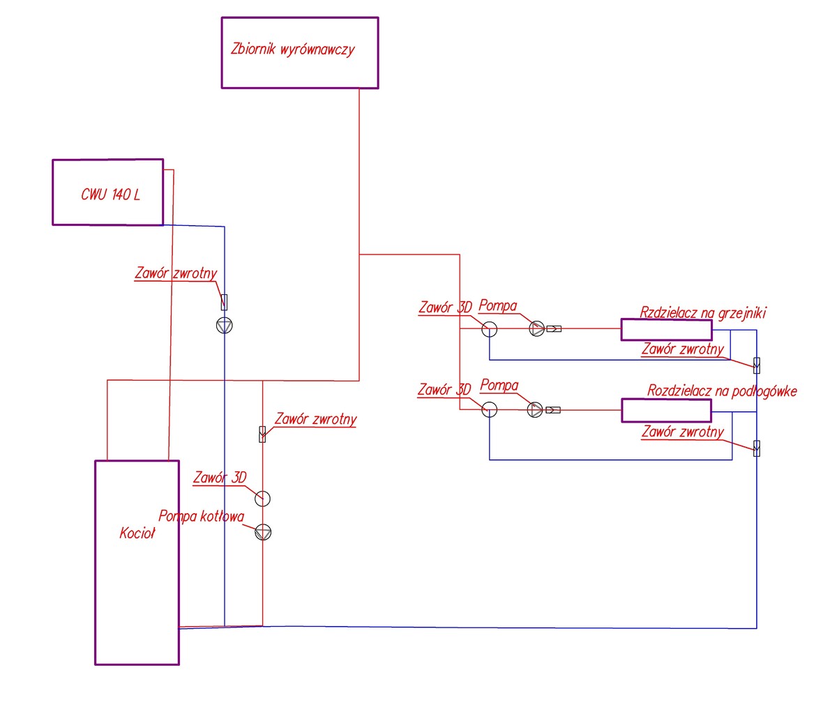

@sambor cały czas nie daje mi spokoju ten mój pierwszy schemat. Odnoszę wrażenie, że puszczając cały powrót z instalacji (bez cwu) przez zawór 3D uzyskam tym równą pracę kotła bez dużych skoków temperatur. Chyba że nie. Nawet gdy zamknięty będzie całkowicie powrót z instalacji to pozostałe pompy na grzejniki i podłogę ustawię sobię zaworami 3D z zachowaniem przepływu powrotu z instalacji. Czy na schemacie w poście 11, pompa kotłowa powinna chodzić cały czas? Czy ustawić histerezę dla działania tej pompy np 50-55. Pompa elektroniczna grundfos Alpha 2.

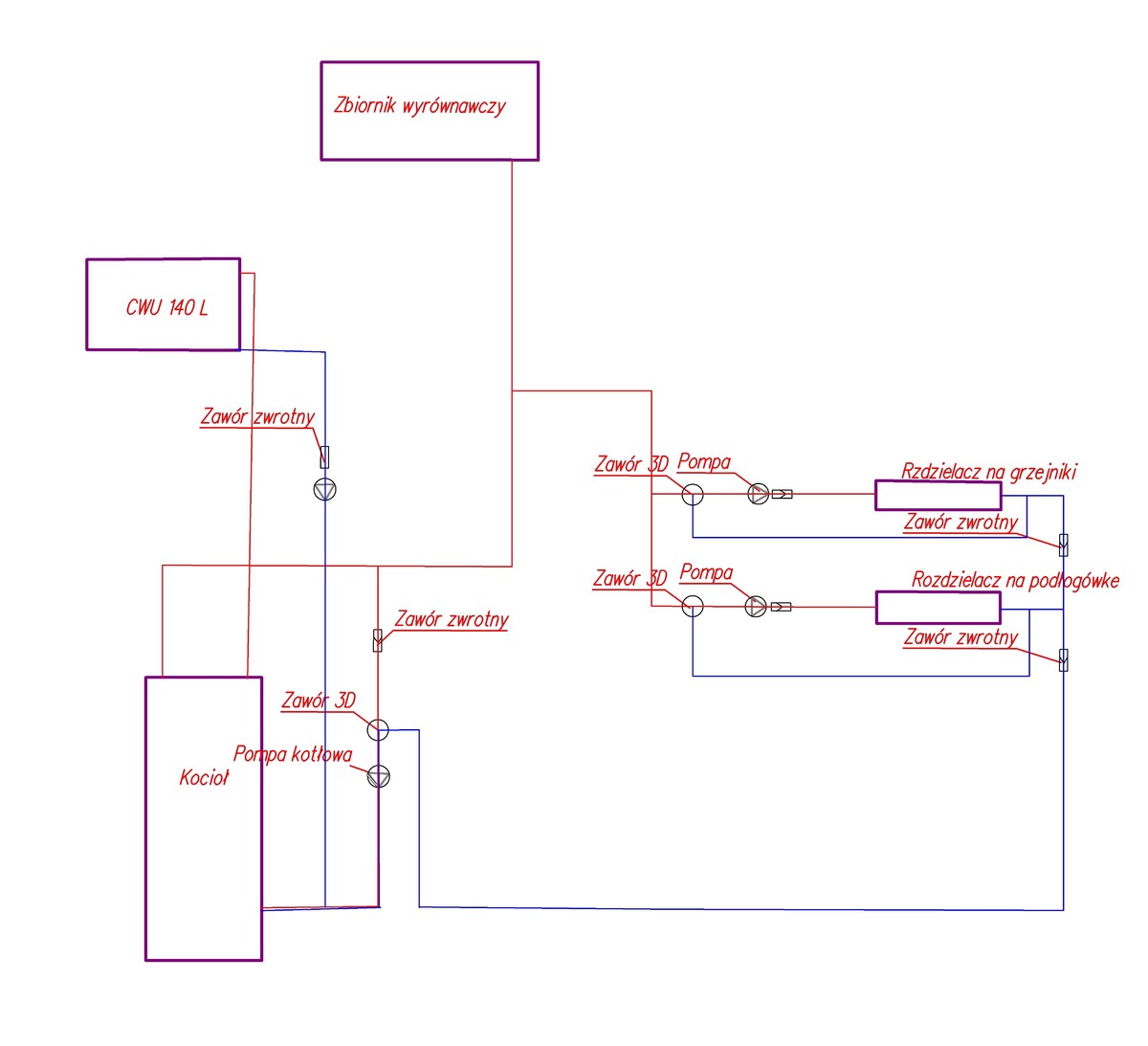

1 schemat tak jak napisałem obecny stan w kotłowni. Zawór 3d służył za ochronę powrotu przy buforze. Obecnie bufor wyrzucony z instalacji i w miejsce zaworu 3d z powrotu bufora wpięty powrót z instalacji c o i dalej zmieszana woda do kotła. 2 schemat to jest opcja nad którą zastanawiam się czy nie przerobić instalacji. Wtedy zostanie zaślepiony zawór 3D gdzie obecnie jest powrót z CO, a powrót, zostanie wpięty tak jak na schemacie nr 2. Popraw mnie jeżeli źle myślę. Gdy zostawię schemat 1, czyli obecny stan, gdy kocioł będzie sobie równo pracował i nagle spadnie temperatura na powrocie, to zawór 3D będzie zamykał powrót z instalacji, a pobierał wodę z kotła by zachować temperaturę powrotu, kosztem ciepła puszczanego na instalację. W tym wypadku, kocioł pewnie trochę podniesie modulację, temperatura powrotu wzrośnie, także i temperatura na kotle,zawór 3D się otworzy i puści obieg CO. I tak cały czas. Jak przy zaworze 4d.. otwiera zamyka... A w przypadku na 2 schemacie, moim zdaniem, nie będzie mi zawór 3D dławił obiegu instalacji CO gdy temperatura powrotu spadnie. Będzie mimo to swobodny przepływ wody przez kocioł, zawór 3D się otworzy,( zawór 3D będzie działał jak elektrozawór) zwiększy przepływ ciepłej wody z kotła w powrót ale zostanie zachowany, co prawda zmniejszony, przepływ ciepłej wody na instalację. Wtedy kocioł będzie musiał wejść na wyższą modulację, bez znacznej utraty puszczanej ciepłej wody na instalację...

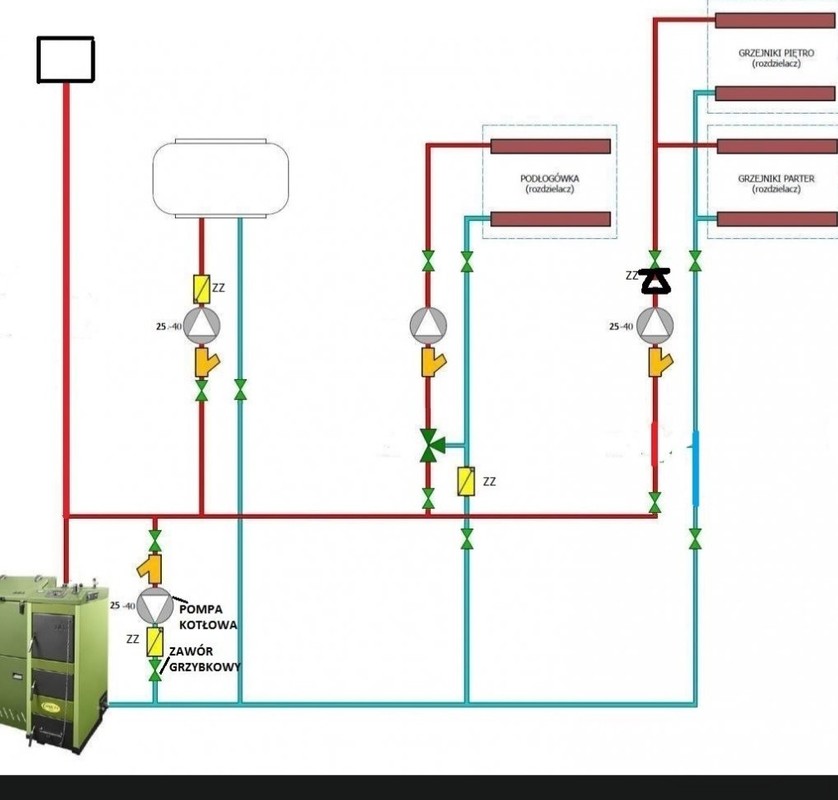

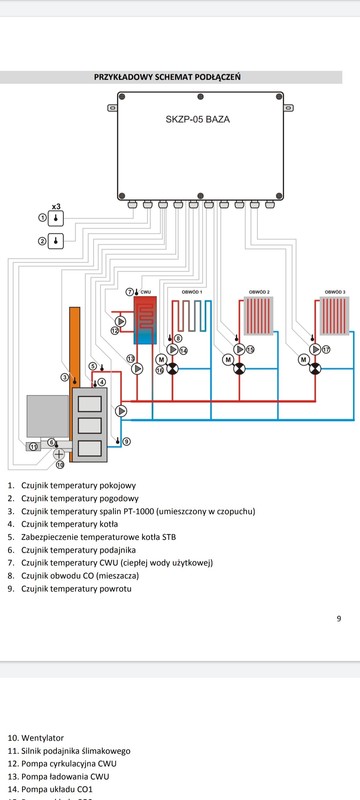

Przed zmianami C O chodziło z buforem. Jak wiadomo robił za sprzęgło. Czyli wg Ciebie @sambor co powinienem zrobić? Wstawić sprzęgło hydrauliczne czy jakieś inne rozwiązanie? Na forum znalazłem schemat, który tu załączam, i byl ok. Patrzę nawet w instrukcji obsługi sterownika skzp 05, który mam, też jest schemat z pompą kotłową.. Czemu uważasz, że pompa kotłowa będzie zaburzać pracę instalacji? założona jest na zasilaniu. Będzie chodzić cały czas, ilością gorącej wody pobieranej z kotła i pchającej w powrót, będzie regulował płynnie zawór 3D, w zależności od temperatury powrotu. Pompa na OP jak dostanie przed zaworem 55-60 st z kotła to zawór będzie otwarty maks w 15-20 procent po wygrzaniu (maksymalnie na podłogówkę puszczam 32 st Przy -20… sterowana pogodowo) więc średnio 25-27 i grzejniki to samo, maks 55 st przy -20. Średnio 42-47 st. W chwili obecnej instalacja jest spięta tak jak na schemacie nr1 z poprzedniego posta, po usunięciu bufora.

Witam, Będę chciał w najbliższym czasie zabrać się za modernizację małą w kotłowni. Będę wyrzucał bufor z instalacji i dokładał zasobnik cwu. Mam parę pytań w związku z posiadaną instalacją. Instalacja jak na załączonym rysunku a pytania takie: 1) Zasobnik cwu na zasilanie i powrót przed czy za zaworem 3D (różowe przerywane linie) , który ma spełniać ochronę powrotu. 2) Powrót z instalacji wpiąć bezpośrednio w zawór 3D, i wyrzucić(ten odcinek z zaworem klapowym, po buforze żeby grawitacyjnie szedł) czy pozostawić jak na schemacie? 3) Czy będzie działać prawidłowo ogrzewanie, gdybym zabrał pompę od rozdzielacza na grzejniki, zamontował ją cwu, a grzejniki będą miały zasilanie z obiegu kotłowego.. Zawór 3d tam zostawię, żeby mieszał sobie wodę z powrotu na grzejniki, sterowanie pogodowe, Czy jest to realne, żeby tak poszło?? Pompa 25-40.. Kocioł na wysokości parteru, na parterze 2 grzejniki, w tym drabinka w łazience, na piętrze 6+1 drabinka, wszystkie stalowe. Schemat.pdf

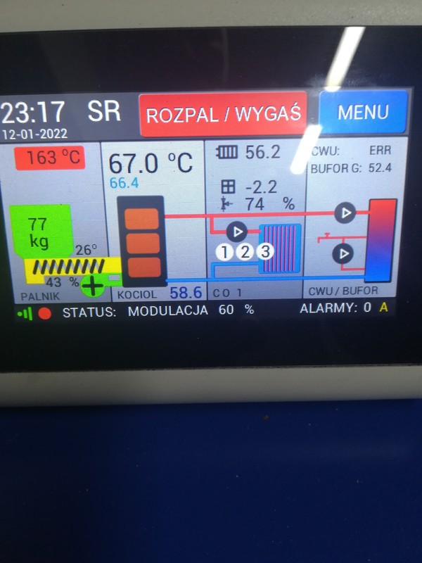

Palnik sv200
@MrWolf obecnie Skarbek z Bobrka. Ostatnie rozpalenia jak widziałem to po 3 minutach przechodził w stabilizację. Podawanie mam ustawione na 35 sekud a test ognia na 5 sek podawanie. Przy Karliku, podawanie do rozpalenia 70 sekud rozpalał około 10 - 12 minut. Zdarzyło się nawet że podjął druga próbę rozpalenia po zejściu z ilością podawanego węgla z 70 do 50 sekud. Przy karliku test ognia był na 1 sekundę.

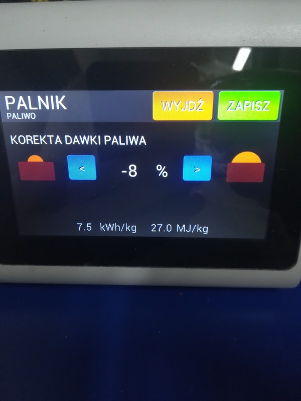

@pochłaniacz a przy tym potencjale podajnika 11 kg jaką miałeś ustawianą korektę paliwa? Średnią z worka czy inna? @Hitowerz tym powietrzem też zauważyłem, że na 100% można zejść w dół. I tak zrobiłem. Ustawiłem na 75, nawet płomień nie jest tak poszarpany. Jeszcze dół czasem sprawdzam 2 - 5 oczek w górę, bo było że trochę koncowki kopcił na 60% modulacji. @MrWolf odpukać, nie miałem jeszcze żadnego spieka. Co do przesypu to może coś jest z moją przekładnią, kocioł składany w dobie "pandemii" i różne podzespoły mieli ludzie montowane.... Skoro większość wypowiadających się oscyluje z przesypem w granicach 11-12,5, a ja podjeżdżam pod prawie 14 kg/h to nawet i z karlikiem tak miałem. Choć tam było sporo grubszej frakcji.. Słychać było jak kruszył wegiel. Obecnie czegoś takiego nie mam. Zdjęcie motoreduktora.

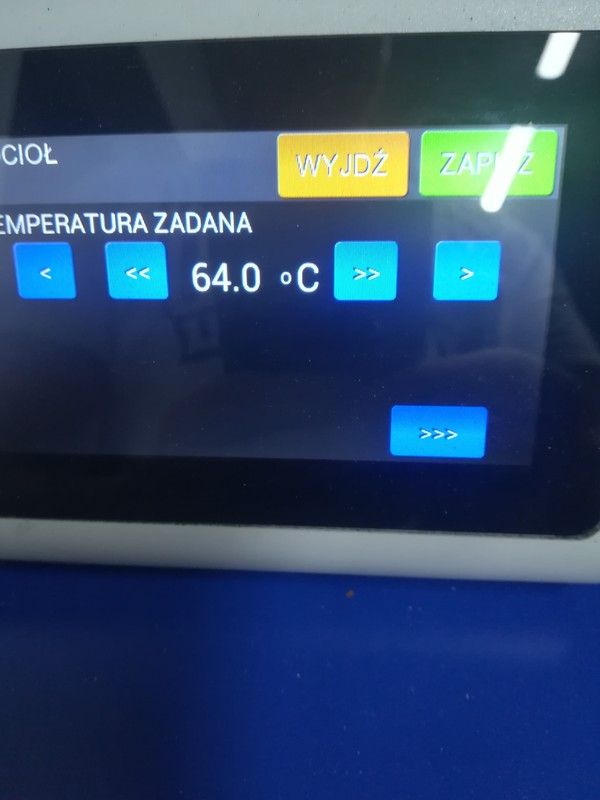

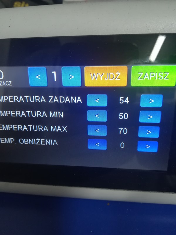

@Hitower Kocioł był zablokowany na 100% i podniesiona zadana kotła na 71 tak, by się nie odstawił, a powrót na stałe 55. Najwidoczniej tak kalorycznym opałem jest karlik. Normalne ustawienia mam tak, że zadana kotła 64st powrót 55st. Kocioł i mieszacz ma korektę pogodową, wiec różnica miedzy kotłem a powrotem jest zawsze ta sama, 9st. I modulacja 60-100. Zastanawiam się, czy to nie dobre rozwiązanie, bo gdy temperatura na kotle się podnosi, rośnie temperatura powrotu, a modulacja zostaje na tym samym poziomie. Ale mimo to i tak zawsze odkłada nadmiar do bufora. Kocioł był cały czyszczony, łącznie za kanałami nie co ponad tydzień temu. Ścianki boczne czyszczę co 3 dni, jak się kocioł odstawi i wyjmuję popiół. Czujnik spalin mam ok 10 cm za czopuchem. Na dom obecnie idzie 27,5 na podłogówkę, 43,8 na grzejniki przy obecnej na zewnątrz -1,7. W domu temperatura 22.2-22.5. @Pieklorz Nie ma co ukrywać, ale kocioł daje sobie świetnie radę z tą powierzchnią, zważywszy na to, że od października do dnia dzisiejszego większość czasu chodzi na 7,8 kw, a w największe mrozy jakie u mnie były przez w sumie 7 dni po -15 do -18, to wtedy nie wchodził w czuwanie eko. Jaki sposób palenia wg Was będzie lepszy, póki co z tym buforem, bo ja już po prostu czasem mam dość... Ja mam takie przemyślenia: 1) Ustawić np zadaną kotła 65 czy wyższą, powrót 55, palić 100% mocy, przechodzi w czuwanie na ok 10 minut i znów 100%, 2) Jak obecnie, czyli zadana 64, powrót 55, sterowanie pogodowe mieszacza i kotła, i cały czas chodzi na stałej modulacji, czasem podnosząc modulacje, 3) Zadana 65, powrót stała temperatura 55, i modulacje dać 30-100 i niech sobie moduluje, ewentualnie dołożyć korektę pogodową samego kotła. Z góry dzięki za odpowiedź.
Palnik sv200

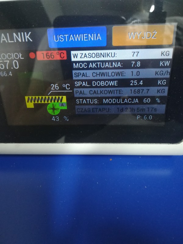

@Hitower ot i moja praca palnika na 100 % mocy. Na pokaz pracował przez kilka godzin jak na wykresie. Obecne ustawienia na załączonych zdjęciach. 😉 Powrót ustawiony na 57 zadana 71. Reszta pewno leci w powietrze.. Film:

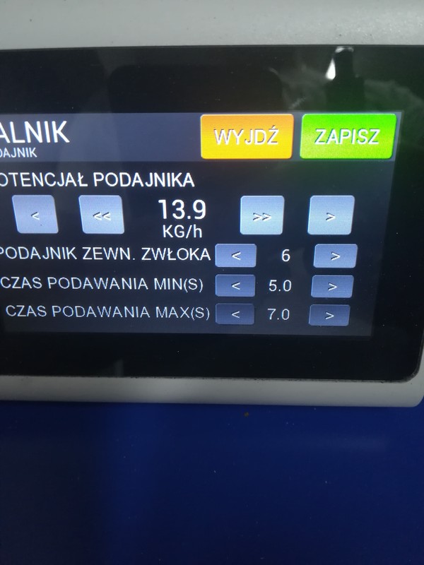

@popo76@popo76 jeszcze się zastanawiam czy w worku 20 kg jest faktycznie 20kg.. Jak podają na worku maksymalnie 12% wilgotności, to gdy będzie "suchy" to już tak po bandzie idąc to ok 2 kg na worku mniej.. Wtedy fakt, spalanie nie ma prawa się zgadzać ale przesyp podany przez producenta może mieć rację bytu. Też bym chciał spalać 10-12 kg na dobę ale na 255m2 to ciężko😊. Póki co to nie patrząc na licznik w sterowniku a na ilość spalonego opału do liczby dni grzania (do dnia dzisiejszego 2t karlika na 120 dni grzania) średnia wyszła 16.6 kg na dobę, więc nie narzekam. Na pewno kocioł, a może głównie to palnik sv, za sługuje na pochwalę. Szwagier w ok 80m2 mniejszym domu,budowanym w tym samym czasie i w tym samym standardzie wykonczenia i ocieplenia, spalił podobna ilość węgla przy kotle z retortą i trochę kaloryczniejszym opale. Też mnie to zastanawia.. Mocno dmuchać czy słabo. Z młodą żona to wiem jak to robić, ale przy kotle mam problemy.. Patrzeć na spaliny czy na spalanie... @oliver1984 powoli zaczynam dochodzi do wniosku, że najważniejsze jest to, że w domu ciepło, a nie po to wymieniałem kocioł zasypowy na podajnikowy by stać wieczór przy kotle i patrzeć w płomień.. Zamiast tego można w lepszy sposób czas wykorzystać..

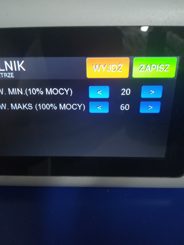

@Hitower fakt, ustawienia te same. Nawet tak na ucho wentylator pracuje tak samo. Ja już od tego ustawiania powietrza na "oko" chyba słabiej widzę a nie długo stracę wzrok 😊. Ogólnie z tornada, które miałem w palniku, jest lepiej. Powietrze 20-60 = 40 kroków dmuchawy 30-80 =50 kroków. Przy 30-80 jest ustawiona mniejsza skala dmuchawy.. Czy tak "łopatologicznie" można mi wytłumaczyć, jaki to ma wpływ na proces spalania? Przy tych ustawieniach temperatura spalin w granicach 140-160, przy modulacji 60%.
Palnik sv200
@Hitower dobrze zrozumiałem,ze skala 8-22 powietrze 10-80 a ewentualnie polecasz 8-18 skala a powietrze 30-80? Tylko u mnie dół ciężko ustawić bo poniżej 60 modulacji nie schodzę... Przy ustawieniach skala 8-22 i powietrze 10-80 przy modulwcji 60 miałem wrażenie, że jest za mało powietrza, bo płomień wpadał w odcienie czerwonego..

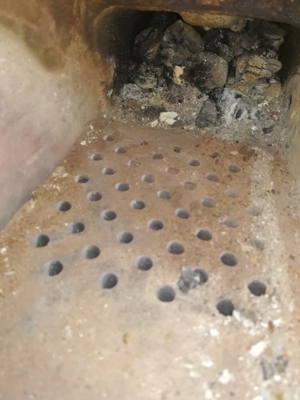

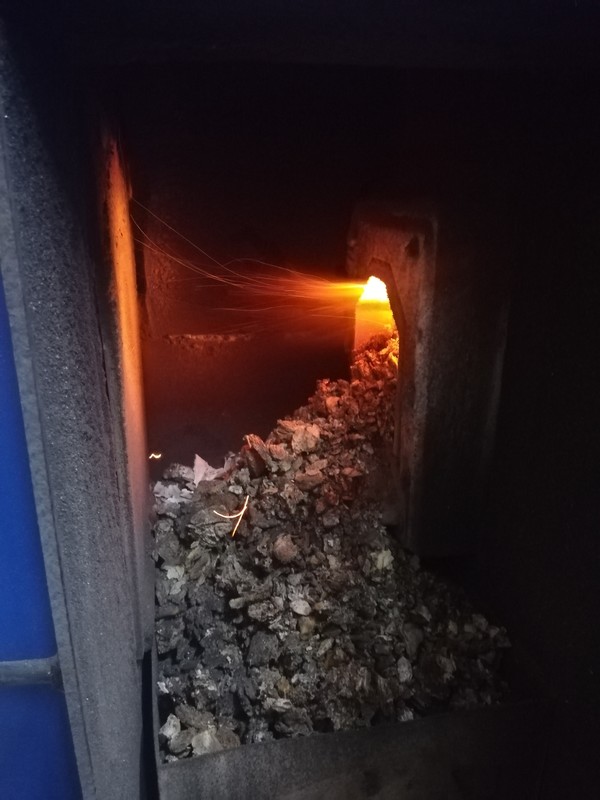

@Hitower To, że idealny popiół to nie jest, to wiem. Podobno tak się pali Karlik. Nawet producent kotla mi taką informację udzielił. Szczerze, to 95 % tych "kalafiorów" jest dopalonych. Jak jest jakiś naprawdę duży kawałek węgla to coś tam nie dopali, ale jest tego naprawdę mało. Przy wyrzucaniu "popiołu" rozgniatam niektóre duże pozostałości, sprawdzając czy są dopalone. Właśnie ruszt jeszcze nie był czyszczony. Komora powietrzna czyszczona już 4 razy po spaleniu 1.7 t węgla. Za każdym razem było co wygarnąć. Jezeli za mocno dmucham, to proszę Cię, powiedz ile i co mam zmniejszać? Wentylator 80w. Skala 8-22, powietrze 20-60. Szczerze, to dopiero przy tych ustawieniach, dopiero widziałem płomień na 100% modulacji jak ładuje w przeciwległą ścianę palnila, a na zalecanych to tylko iskry widziałem i po otwarciu drzwiczek, cały pył leciał na kotłownie. Może tak być powinno. Nie wiem. To dopiero moje 4 miesiace spędzone w kotlowni z nowym kotlem. 😉 Zdjęcie palnika, którego nie czysciłem. Po przejściu w czuwanie eko, wygarniam popiół i przeczyszczam szczotką drucianą.

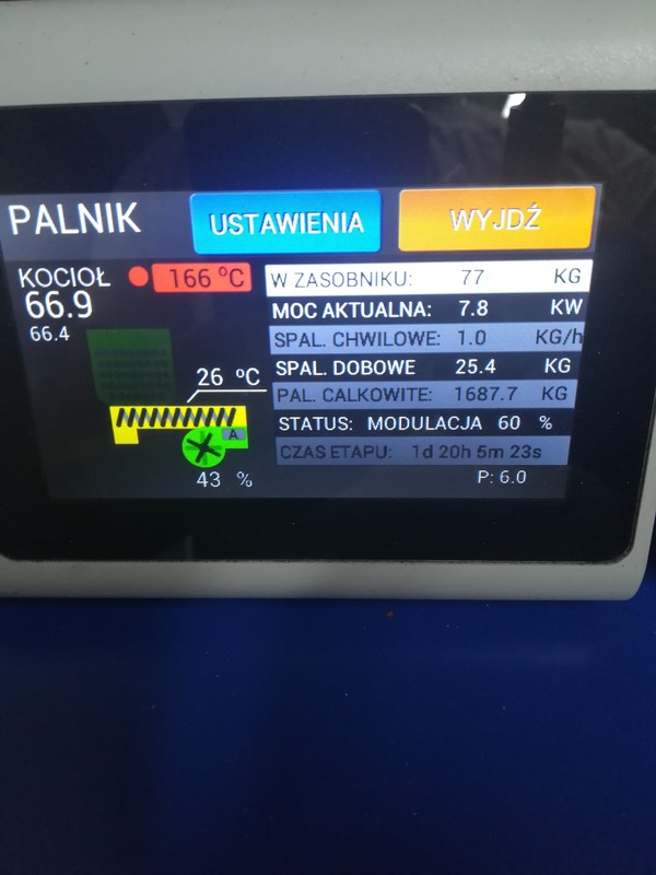

Minęło trochę czasu, siedziałem w kotlowni, zmieniałem, czytałem, poprawiałem ustawienia wyjściowe, które miałem tj skala powietrze 13 - 35 palnik 20 - 80. Kocioł Skamp 13 sv200. Węgiel karlik. Węgiel dopala, w domu ciepło, do bufora odstawia się nadmiar wyprodukowanego ciepla.. Czy palink prawidłowo pracuje na tej mocy w załączonym filmie? https://youtu.be/Uprms-vzA3s Obecnie kocioł ma zadana 64 st i korektę pogodową 2. Temperatura zadana powrotu to 54 st i tez korekta pogodowa na 2. Różnica 10 st. Modulacja ograniczona na minimum 60%, przy tej różnicy między kotlem a powrotem. I tu mnie to zastanawia. Czy ustawić na stałe powrót np 55 st, a sam kocioł dać korektę pogodową i niech sobie moduluje czy zmniejszyć różnice między temp kotla a powrotem. Jeśli tak to ile powinna wynosić optymalna różnica? Jak zmniejszę różnicę między kotlem a powrotem to zapewne modulację będzie trzeba zejść w dół, bo będzie przebijał zadaną temperaturę na kotle. Pozdrawiam Hubert.

@Pieklorz kocioł mam 13 kw i taka moc wpisana do sterownika. Co do przesypu to początkowo był ustawiony na 12 kg/h jednak było przekłamanie na liczniku. Po obliczeniu spalonego paliwa i tego co pokazało na liczniku wyszło, że przesyp mam 13,6 kg/h. W porównaniu do tego co podawana jest na forum średnia, to jest to spora rozbieżności.. Chyba, że nie ma tyle wegla w worku co podane, chociaż ważyłem parę worków i waga się zgadza. Sprawdzę jak sie będzie miało to podawanie 6-10. A co uzyskam wpisując do sterownika moc kotła 15 kw ( przy wstępnych ustawieniach podany miałem zakres 13-15 kw)? @Dozy Powietrza chyba jest dobrze.. Przy dmuchawie rms 120 al 80w, mam skalę 12-31 powietrze 18-78. Różnie próbowałem. Zalecane skala 13-35 i powietrze 20-80 miałem wrażenie, że powietrze chłodzi trochę kocioł, ustawienia z forum jak ktoś wrzucał zdjęcia ustawień powietrza, lecz gdzieś tu w wątku kolega Pieklorz podobne ustawienia sugerował dla tego palnika co ja ustawiłem obecnie. Wg mnie, a znawca nie jestem, chyba jest dobrze. W kotle czarno nie jest. O spalinach nie mówię nawet bo nie uzyskałem nigdy takich tempertur jak niektórzy pokazują na zdjęciach. Zastanawiam sie też często, czy "szukać" płomienia z palnika... Przy modulacji stałej z jaką palę, czasem wychodzi jęzor z palnika tak na 1/3 odległości od przeciwnej ścianki s czasem tylko iskry idą..
