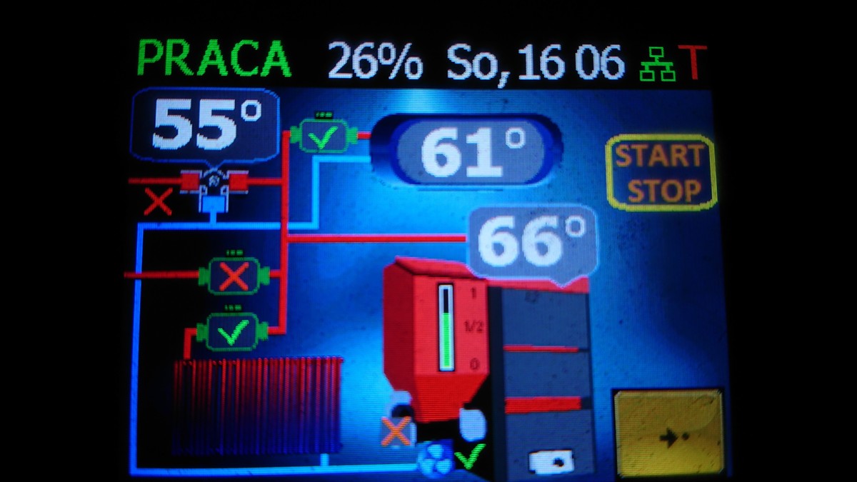

A popiołu mało bo jakieś 2 godziny temu wygarnąłem. Ale spieków nie ma, bo za słabo pracuje ostatnimi czasy, bo i nie musi, uff...
DSC_4699.thumb.JPG.5d6be63d29a5cc5f1f61040068ca2fc1.JPGDSC_4700.thumb.JPG.e22901831b5207b8ffbdd3e157bf7ce4.JPGDSC_4702.thumb.JPG.8ca4fcecd644dca1cea92af36c0a918d.JPG

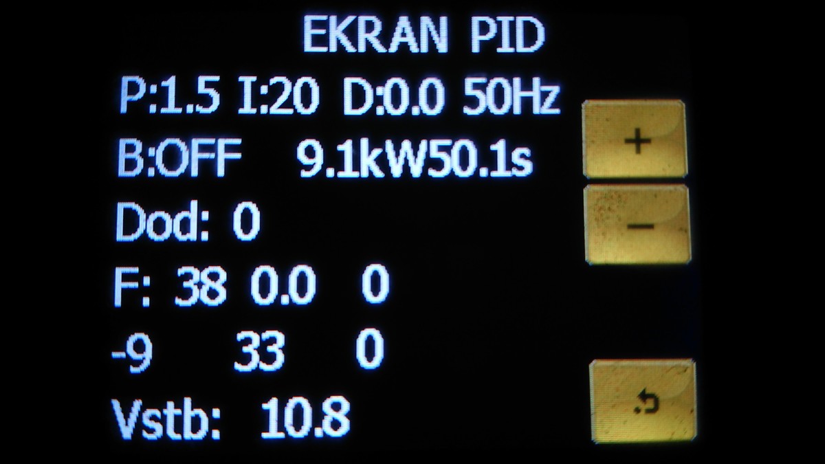

Tak w skrócie:
1. jak chcesz aby łagodnie chodził i wcześniej przed zadaną hamował robisz bliżej P.1.0 ja na starym sppv2 najczęściej tak pracowałem latem, wiosną, wczesną jesienią. W mrozy jak chciałem aby szedł bardziej agresywnie i na wyższej mocy bliżej zadanej P.3.0
2. Jak masz elementy "ogłupiające" instalację, to D:0. czy tam 0.2    to 1.0 to dość mocna kompensacja błędu w czasie i jak masz coś co zakłóca, to Ci się będzie rozjeżdżać zamiast fajnie pilnować pracy.
3. Jak masz kłopot z danym węglem, bo brudzi na niższej mocy a nie idzie tego liniowo dosterować, to pracując  z P.1.0 czy P.1.5, D.0.0 czy tam D.0.2 ustawiasz sobie Dod.3 do Dod.5 i problem brudzenia na niższych mocach powinno się lepiej opanować.
to można jeszcze inaczej wyjasnić, ja generalnie przestałem ruszac I.
P to mówi o tym o ile % zmieni się moc przy ruchu temp. o 0,1st... P1- 1%, P3-3%.. itd
I - to jak szybko dodac ten dodatkowy procent między normalne kroki z P.  czyli im wyższa wartość I, tym wolniejsze dodawanie dodatkowych %, im niżej I tym mocniej może oscylować. Ja to zostawiam na fabrycznym I:20 a reguluje samym P i wyłączeniem D lub na symbolicznej wartości D. Jak chcesz jednak bardziej ster zamulić, to I:30.
D doszło w plusie, do węgla postępuje z nim jak wyżej opisałem
Edytowane przez Pieklorz
Sam Bolecki nie rozumie lepiej swojego sterownika niż Ty. Dziękuję za opis. ☺️
Ustawiłem o tak:
DSC_4707.thumb.JPG.a7b81b665edcda0c32174d026174f97a.JPGDSC_4708.thumb.JPG.71a1d0a82957624bcdf39b6cf67a0413.JPG
Dam znać za jakąś dobę o rezultacie. 😉

Wejdź jeszcze w menu pida 0100
Tym razem zmień I:20 na I:30 i daj znać za parę godzin.

Wartość członu I zmieniłem na 30 o godzi. 21.21.

@Pieklorz, przy I30 jest gorzej. Modulacja za bardzo ślimazarna. Wróciłem do I20 i tak zostawiam. Nic już nie kombinuję bo to nie ma sensu.
Ale za pomoc ślicznie dziękuję. 🙂
