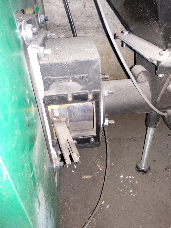

Generalnie sprawa wygląda następująco. Wyczyściłem raz jeszcze palnik, odkręciłem nawet całą dmuchawę w nadziei, że tam się coś pyłem przytkało. Było czysto jak z fabryki, śladu pyłu tam nie było. Po zaklejeniu jakichś 90-95% czerpni powietrza dmuchawy udało się z lekkimi bólami rozpalić. Wstrzeliłem się za drugim razem. W pierwszym podejściu było zaklejone jakieś 3/4 czerpni. Nie udało się rozpalić węgla, ale była wyraźna poprawa samego procesu rozpalania - szło to sprawniej i rozpałka czyli drewienka całkiem przyzwoicie się spaliły.
Czas chyba na montaż RCK😄
Przy okazji demontażu dmuchawy znalazłem w korpusie taki dynks. Ktoś wie jaką to pełni funkcję? To chyba nie jest wejście na zapalarka, bo palnik z kotłem jest z 2019 a wtedy takich rzeczy chyba jeszcze nie było.
Edytowane przez MrWolf
Do zapalarki.
Tak. To gniazdo zapalarki. Już zazdroszczę 🙂
Po takiej akcji, widać dokładnie jak bardzo jest potrzebne RCK .
Czas chyba na zakup tego urządzenia.

Pytanie dotyczące gniazda zapalarki w SV200. Doszły mnie słuchy, że były dwa rozmiary otworu w dyszy (7 mm oraz 10 mm). Na tej większej jest podobno łatwiejsze odpalanie. Czy orientuje się ktoś czy w razie co można zakupić ulepszoną wersję? Pytam, bo nie jestem pewien co tam u brata w kotle siedzi, a aktualnie nie będę wygaszał kotła, żeby zmierzyć średnicę. Ewentualnie jeśli okaże się, że jest ten mniejszy otwór czy można ten otwór rozwiercić?
Nie tylko otwór jest ważny, jest jeszcze inna kwestia ułożenia grzałki
Mhm, czyli jednak ewentualną wymiana wchodzi w grę. Jak przyjdzie co do czego to pomierzę i zapytam Technix czy wysyłają odpłatnie.
Technix ci nie wyśle oni nie mają tak przerobionego uchwytu jak my przerabiamy klientą.
Trochę mnie zmartwiłeś. Czyli co mogę zrobić jeśli się okaże, że mam wejście z dyszą 7 mm, a bym chciał tę poprawioną 10 mm?

Zmiana gniazda zapalarki SV200
Może u niego dostaniesz nowszą wersję.
Nie ma żadnej nowszej wersji poprostu trzeba samemu przerobić ulepszyć i tyle. Jedyny kotlarz co przerabia sam te zapalarki to Malina i klient nie problemów z rozpalaniem, ja montuje dużo kotłów z sekomu to przy montażu klientowi wymieniam na ulepszoną dysze. Sekom by też mógł to robić ale nie robi...
Mam kocioł od Maliny. Gdy go kupowałem zapalarka była nowością. Zmiana dyszy nastąpiła pół roku po wprowadzeniu zapalarki. Przypuszczam, że mam dyszę 7mm. Na początku paliłem resztkami miału i czasami wyskakiwał błąd rozpalania. Na groszku zajmuje to 12-15min.
