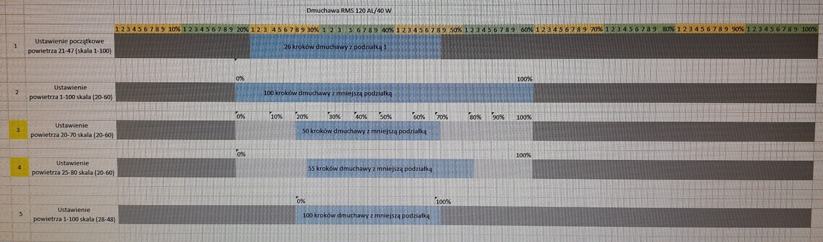

Opublikowano 30 listopada 20214 l Takie wstępne ustawienia otrzymałem od kolegi który oprócz tego,że udziela się tu na forum to jeszcze montuje kupę kotłów od Maliny. Sam mam pod opieką taki kocioł i na tych ustawieniach śmiga aż miło. Po to są widełki aby dobrać pod dany węgiel. Ale jak ktoś chce ustawiać inaczej to jego sprawa,nie zabraniam.
Opublikowano 30 listopada 20214 l 9 minut temu, MrWolf napisał: a nie dodatkowo zawężać to co już i tak jest wycięte? W pełnej skali dmuchawa działa bardzo ospale , zwężenie zakresu skali bardzo poprawia jej dynamike pracy . Lepiej idzie dostroich dmuchawe do naweglania .
Opublikowano 30 listopada 20214 l @chady Masz dmuchawe 40W Posłuchaj popcorn 40W to ja także sugeruję SKALA 20 do ok.60 Palnik - powietrze zależy od ciągu kominowego dla tej skali od min.15 pod 20 do max 70-80. Musisz wyjść od dobrej nastawy powietrza.
Opublikowano 30 listopada 20214 l Dziękuję wszystkim za odpowiedzi: ( @Hitower profil uzupełniony) Poniżej małe zestawienie tego co zostało powiedziane: Poz.1 ustawienia moje(na oko), Poz.2 ustawienie powietrza 1-100% a skali na 20-60% tylko poglądowo pokazane Poz. 3 i Poz. 4 zalecane do sprawdzenia. Zacznę od Poz. 3 powietrze 20-70% a skala 20-60% Poz. 5 (tylko poglądowo dla fanatyków :))

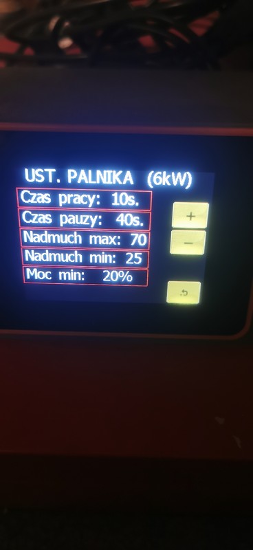

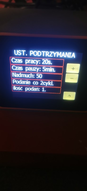

Opublikowano 30 listopada 20214 l Witam od tygodnia posiadam piec na ekogroszek. I nie mam pojęcia jak ustawić sterownik argos pid plus. Piec 9kw palnik sv200 dmuchawa 40W. Moje ustawienia na sterowniku podam na zdjęciach.
Opublikowano 30 listopada 20214 l Moim zdaniem skaszanione te nastawy. 20 sekund podawania co 10 minut w podtrzymaniu to za dużo. U brata na tym maluchu wystarczy podać i dmuchnąć raz na 13-15 minut w zależności od węgla i nic nie gaśnie. Przy jakimś Stabku czy czymś podobnym to i pewnie jeszcze więcej można ustawić. Czas podawania 10 sekund. Co do pracy 70% dmuchawy w maks na 6 KW to dużo za dużo. Ja bym tyle nie dał przy pełnej mocy. Minimalne powietrze nie jest złe, ale tutaj trzeba obserwacji jak to się zachowuje. Ciąg i kominy mamy wszyscy różne. Zejdź na tej mocy do jakichś maks 40% i obserwuj. Jak dopala i jest moc to oczko w dół. Jak pojawi się ciemność w kotle lub niedopał dołóż ze 2-3% od ostatnich nastaw i powinno być git.
Opublikowano 30 listopada 20214 l Zobaczę jak będzie się to spisywać dzięki. Przy tamtych ustawieniach praca pieca się wahała od 100% przy dogrzewaniu pieca i po nagrzaniu do 0%. Dogrzewał wodę jakieś 30 min
Opublikowano 30 listopada 20214 l A mógłbyś podać dokładne nastawienie podtrzymania bo nie wiem co wpisać w parametrach
Opublikowano 30 listopada 20214 l Nie da się podać dokładnych nastawów. Zmniejsz na próbę podawanie do 10s, i wydłuż przerwę do 6min. Nadmuchem też możesz zjechać do 35-40 % . To jest propozycja, i musisz obserwować co się dzieje w kotle. W przypadku wygasania, zwiększ podawanie. Jeśli żar będzie się dobrze trzymał, możesz wydłużyć przerwę.
Opublikowano 30 listopada 20214 l 3 godziny temu, MrWolf napisał: Moim zdaniem skaszanione te nastawy. 20 sekund podawania co 10 minut w podtrzymaniu to za dużo. Czas pracy w sekcji podtrzymania to nie jest czas podawania, tylko czas nadmuchu. Czas podawania jest zdefiniowany w sekcji ust. palnika (czyli w tym przypadku 10s). Masz jeszcze częstość podawania (ustawione na co 2 cykl) i krotność podania, czyli jak zmienisz przykładowo na 2 to wtedy co drugi cykl będzie podawał paliwo przez 20 sekund. @Maly30, ja w swojej kolubrynie podczas okresów przejściowych miałem w ust. palnika czas pracy 10, przerwa 30, nadmuch max 42 i min 20, a moc minimalna 20%. Natomiast w podtrzymaniu miałem czas pracy 180s i pauza 17min, nadmuch 30, podanie co 1 i krotność 1, i z energo extra o kaloryczności 24-26 nie wygasało nawet przez 6 godzin. Ale to naprawdę takie krytyczne minimum, że palnik słabo wstaje z powodu minimalnego i "ospałego" żaru, i zanim to się rozhajcuje to zdąży przewęglić palnik, w sensie, że hajcuje się cały ruszt i smoli bo będzie za mało powietrza jak na taką ilość węgla na ruszcie. Możesz dać na np. czas pracy 120s i przerwa 8min, nadmuch 30, podanie co 2cyki i 1-krotnie, i powinno być dobrze. Wejdź w polecenia kodowe, wybierz 0101 i za pomocą strzałek ↑↓ znajdź wiersz Dmuchawa i upewnij się, że masz ustawione 40W.
Opublikowano 30 listopada 20214 l Dzięki za sprecyzowanie. Myślałem, że czas podania jest dla pracy i podtrzymania ustawiany niezależnie.
Opublikowano 1 grudnia 20214 l 17 godzin temu, Dozy napisał: Czas pracy w sekcji podtrzymania to nie jest czas podawania, tylko czas nadmuchu. Czas podawania jest zdefiniowany w sekcji ust. palnika (czyli w tym przypadku 10s). Masz jeszcze częstość podawania (ustawione na co 2 cykl) i krotność podania, czyli jak zmienisz przykładowo na 2 to wtedy co drugi cykl będzie podawał paliwo przez 20 sekund. @Maly30, ja w swojej kolubrynie podczas okresów przejściowych miałem w ust. palnika czas pracy 10, przerwa 30, nadmuch max 42 i min 20, a moc minimalna 20%. Natomiast w podtrzymaniu miałem czas pracy 180s i pauza 17min, nadmuch 30, podanie co 1 i krotność 1, i z energo extra o kaloryczności 24-26 nie wygasało nawet przez 6 godzin. Ale to naprawdę takie krytyczne minimum, że palnik słabo wstaje z powodu minimalnego i "ospałego" żaru, i zanim to się rozhajcuje to zdąży przewęglić palnik, w sensie, że hajcuje się cały ruszt i smoli bo będzie za mało powietrza jak na taką ilość węgla na ruszcie. Możesz dać na np. czas pracy 120s i przerwa 8min, nadmuch 30, podanie co 2cyki i 1-krotnie, i powinno być dobrze. Wejdź w polecenia kodowe, wybierz 0101 i za pomocą strzałek ↑↓ znajdź wiersz Dmuchawa i upewnij się, że masz ustawione 40W. Dozy w wierszu poleceń 0101 nie ma żadnego polecenia dmuchawa. Podtrzymanie ustawiłem tak jak napisałeś. A czy te twoje parametry palnika sprawdzają się Tobie?

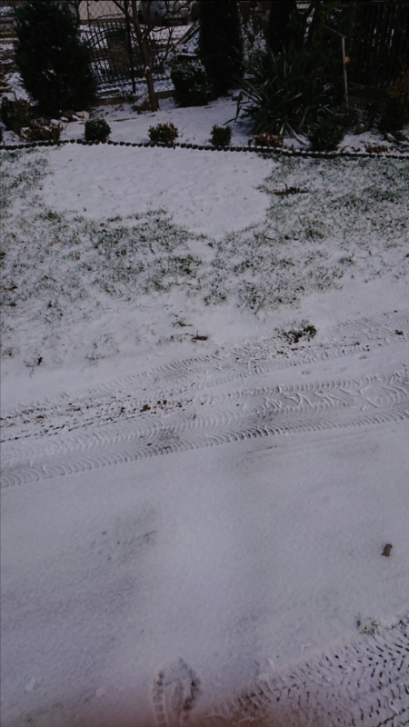

Opublikowano 5 grudnia 20214 l Ja używam śrubokręta, szpikulca i starego noża stołowego. Grubsze narośla staram się podważać, drobniejsze skrobię. I jakoś do tej pory, odpukać, obchodziłem się bez młotka i innych cięższych narzędzi. Korzystając z okazji chciałbym przytoczyć poruszoną wcześniej w tym temacie kwestię o moim ogrzewanym chodniczku do kotłowni. Otóż chyba się popsuł. Chociaż do tej pory nie zauważyłem aby kiedykolwiek działał. 😄 Zdjęcie śniegu zrobione dzisiaj około południa. Opady były wczoraj przez praktycznie cały dzień.
