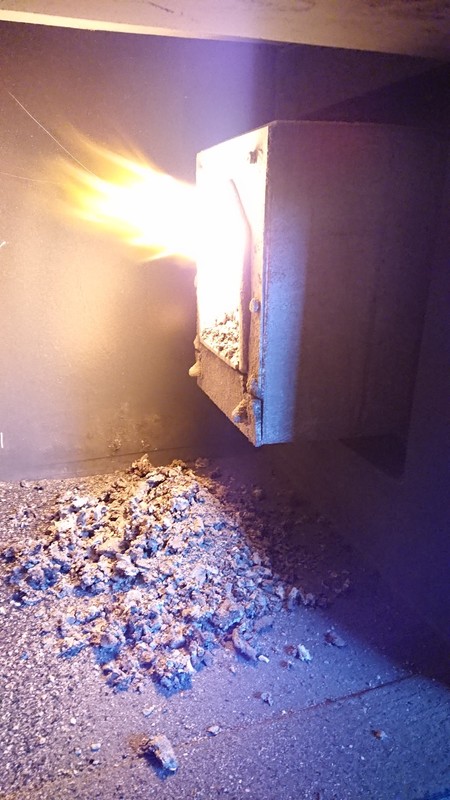

17 godzin temu, xkubus89 napisał:
Czy palink prawidłowo pracuje na tej mocy w załączonym filmie?
Jeżeli to 60% modulacji, to trochę za mocno dmuchasz. To co wychodzi z palnika też nie można nazwać popiołem. Zbyt grube kawałki. Czy opał się dobrze wypala, tzn. czy w popiele niema niedopałków? Na zdjęciu trudno to określić, zbyt słabe oświetlenie. Kiedy ostatnio czyściłeś ruszt i komorę powietrzną?
IMG_20220113_234109.thumb.jpg.804ffe5a9c2d8b755665d6eaffb4c430.jpg@Hitower
To, że idealny popiół to nie jest, to wiem. Podobno tak się pali Karlik. Nawet producent kotla mi taką informację udzielił. Szczerze, to 95 % tych "kalafiorów" jest dopalonych. Jak jest jakiś naprawdę duży kawałek węgla to coś tam nie dopali, ale jest tego naprawdę mało. Przy wyrzucaniu "popiołu" rozgniatam niektóre duże pozostałości, sprawdzając czy są dopalone. Właśnie ruszt jeszcze nie był czyszczony. Komora powietrzna czyszczona już 4 razy po spaleniu 1.7 t węgla. Za każdym razem było co wygarnąć.
Jezeli za mocno dmucham, to proszę Cię, powiedz ile i co mam zmniejszać? Wentylator 80w. Skala 8-22, powietrze 20-60. Szczerze, to dopiero przy tych ustawieniach, dopiero widziałem płomień na 100% modulacji jak ładuje w przeciwległą ścianę palnila, a na zalecanych to tylko iskry widziałem i po otwarciu drzwiczek, cały pył leciał na kotłownie. Może tak być powinno. Nie wiem. To dopiero moje 4 miesiace spędzone w kotlowni z nowym kotlem. 😉
Zdjęcie palnika, którego nie czysciłem. Po przejściu w czuwanie eko, wygarniam popiół i przeczyszczam szczotką drucianą.
Edytowane przez xkubus89

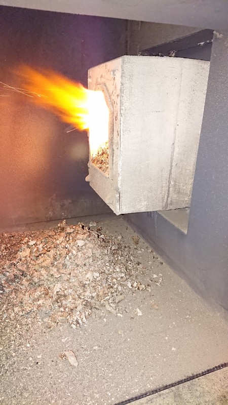

Podpowiem, że jeśli zewnętrzną boczną ścianę palnika (tą co widzisz po otwarciu drzwiczek) masz w dolnej części czarną, to albo kocioł za często się odstawia, albo za mało powietrza względem ilości węgla.
Nie paliłem nigdy karlikiem, ale na zdjęciu ten popiół wydaje się felerny, jakby skoro kawałków było nie wypalonych.
Dla porównania wrzucam dwa zdjęcia, co prawda z innego węgla (Generał 28-30MJ/kg), ale ze wszystkich 5-ciu marek ekogroszku, które spaliłem to ten Generał robi furorę. 🙂
Najlepsze jest to, że oprócz czystego płomienia i spalin nie czuć żadnego smrodu po otwarciu drzwiczek, tylko gorące "powietrze"
Jeżeli dla 100% modulacji płomień jest dobry, to powietrza max bym nie zmieniał tylko obniżył min. Proponuję też zmienić skalę. Przy zachowaniu obecnego nadmuchu skala 8-18 powietrze 30-80. Przy tej skali proponował bym powietrze 10-80. Obserwuj i daj znać jeśli będzie kopcić na niskiej modulacji lub niedopalać opału.
@Hitower dobrze zrozumiałem,ze skala 8-22 powietrze 10-80 a ewentualnie polecasz 8-18 skala a powietrze 30-80?
Tylko u mnie dół ciężko ustawić bo poniżej 60 modulacji nie schodzę... Przy ustawieniach skala 8-22 i powietrze 10-80 przy modulwcji 60 miałem wrażenie, że jest za mało powietrza, bo płomień wpadał w odcienie czerwonego..
Skala 8-22 + pow 20-60 = skala 8-18 + pow 30-80
Ja ustawiam powietrze poprzez obserwację płomienia. Żeby ci dobrze doradzić potrzebował bym nagranie z pracy kotła na 100 i 30% modulacji. Najlepiej po 10-15 minutach pracy na zablokowanej mocy. Ja zaczynam ustawienia od 100% modulacji. Określam wtedy maksymalną ilość opału jaką kocioł jest w stanie prawidłowo spalić. Dopiero wtedy ustawiam powietrze dla niskiej modulacji.
