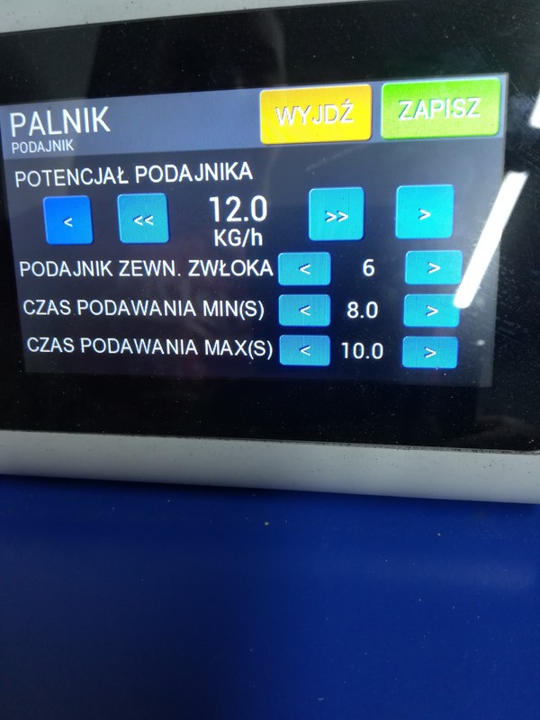

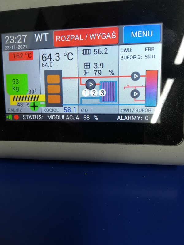

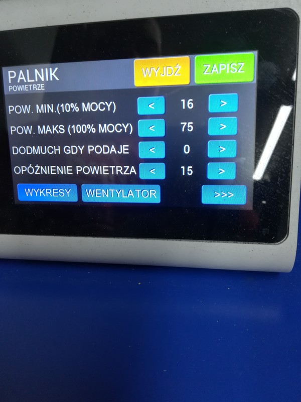

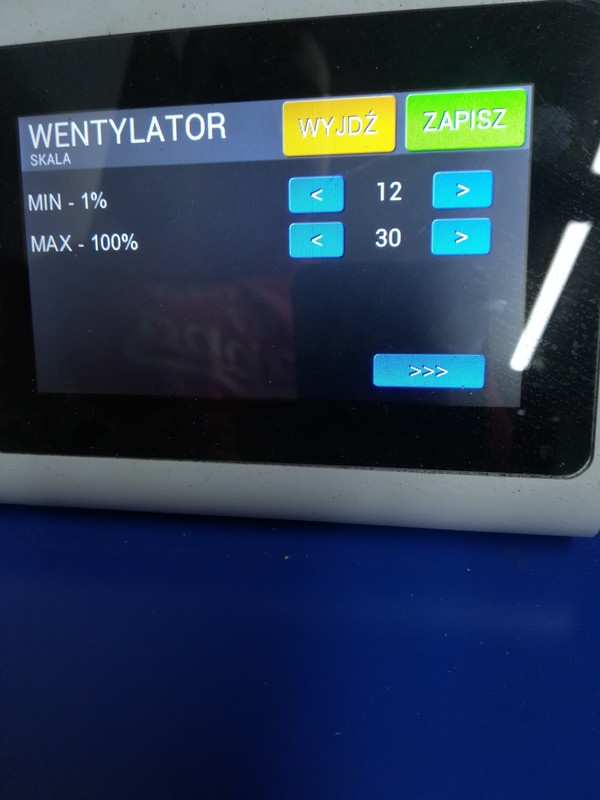

Witam serdecznie. Mogę się spodziewać, że mało kto ma taki sposób palenia jak ja, który pozostawiłem na sprawdzenie na obecny sezon grzewczy po wymianie kotla zasypowego na groszek.
Kocioł Skamp 13 kw + bufor, po MPM DS. Bufor 2.6 m3. Ograniczony czujnikiem temperatury do 1/3 pojemności ładowania przez kocioł.
Czytając cały ten wątek,wiem że każdy chce jak najlepiej spalić paliwo przy jak najmniejszym zapotrzebowaniu odbioru ciepła.
A ja mam prośbę o poradę... Jak palić efektywnie mając bufor. Obecnie zadana kotla to 64 st przy powrocie 56 i ładuje bufor do 62st (w ograniczonej pojemności do 1/3).Zajmuje mu to do 8-10 h przy odbiorze ciepła tylko na podłogówkę i cwu, ewentualnie ok 16 h, przy dodatkowym odbiorze ciepła na grzejniki.
Po wygaszeniu kotla przy obecnych temperaturach około 3 st, kocioł wygasza się na 10-12 h i startuje od nowa (mam zapalarkę).
Czy ktoś z Was, ma jakąś propozycję co do ustawień temperatury kotła oraz powrotu a także podawania paliwa czy też powietrza by palić efektywnie bez zbędnego nadmiaru grzania komina..
Ustawienia wentylator skala i palnik powietrze, mam takie uśrednione z wątków tego tematu, sugerowane przez kolegę Pieklorz..
Za każdą odpowiedź będę wdzięczny.
Załączam obecne ustawienia mojego kotla przy zadanej 64 st.

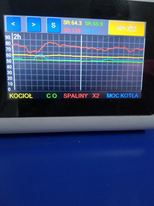

Co do temperatury spalin.. Jak daleko macie zamontowany czujnik temperatury spalin od wyjścia z czopucha? U mnie to ok 8 cm..
Edytowane przez xkubus89

Na pewno błędem jest wygaszanie kotła na 10-12 h, to spora strata na kotle, stygnie woda i musisz go rozgrzewać od nowa.
Jeżeli chcesz tak palić przez ten bufor, z przerwami, to powinieneś po wygaszeniu kotła "wyganiać" całą ciepłą wadę z kotła do magazynu  i zastępować ją zimną z powrotu, a jest sporo tej wody na każdy cykl to z 80 litrów.

Co do samego czujnika w laboratorium zgodnie ze wzorem montowany jest ok 1metr od kotła. To raz. Dwa tam się pali do badania max8h z czego do 2h rozgrzanie i 6h pomiar, więc ustawia się tak aby emisja się zgadzała i tlen. Jakby to badali 24h to na tym czy innym palniku zacząłby lądować niedopal w popielnik.
Dwa sam opał,  jedne mają więcej części lotnych i wyższe spaliny a drugie te bliżej koksujacych krótszy płomień,  mniej części lotnych i generują niższe spaliny.
Na testach np. Ekomial z Piasta generował po 170-180 na spalinach, także taki np. Karlik czy retopal zachowa się podobnie. Czysta i przyzwoita Wesoła będzie mocno w dół.
Także ustawiaj tak, aby opał się wypalał i tyle, bez spiny i stresu.

Czy błędem, to nie wiem.. Wiem jedno, że nie marnuje opału tylko po to by podtrzymać żar, a kocioł tak bardzo się nie wychładza. Przy kolejnym rozpalaniu woda ma temperaturę ok 35 st, a samo osiągnięcie zadanej 64 zajmuje mu ok 35-40 minut.

Wentylator skala 15-35 i powietrze 20-80, jak ze wstępnych ustawień po zakupie kotła pozostawić? Ewentualnie co korygować? Skale wentylatora, powietrze? Mocno dmuchać czy nie? Spieków mi nie robi na tych ustawieniach i paliwie Karlik.

Jeżeli do ogrzania domu wykorzystujesz ciepło z bufora, a bufor ładuje kocioł. To powinien on pracować blisko mocy nominalnej, gdzie ma najwyższą sprawność i niema jeszcze spieków. Ale to zależy od opału.

Z powietrzem do danego komina i opału możesz schodzić.  Np. Masz max 80, zdejmij na 75, wszystko wypalone, czysto, to kolejny dzień znowu można o 5zejść na 70 itd. Jak dojdziesz do granicy,  gdzie zaczyna być ciemno,  czy jest niedopal, czy brakuje mocy to ponownie 3-5 oczek do góry i zostawiasz.
