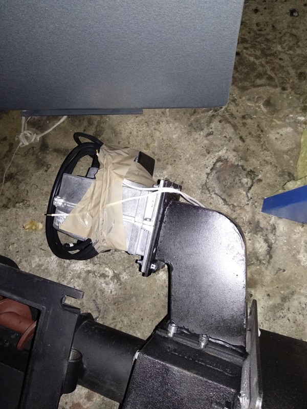

Panowie, może nieco lamerskie pytanie. Co prawda na 99% znam odpowiedź, ale potrzebuję pewności. Czy te dwa przewody w oplocie przy kanale od dmuchawy oznaczają, że w środku jest już zamontowana zapalarka?
To jest z oświetlenia serwisowego 😉
Dzięki za potwierdzenie moich przypuszczeń 😉
